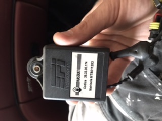

Un problème similaire existe sur les Ferrari Maranello , ,lorsque le slow down s'allume directement lors de la mise en route , , et je conseille de remplacer les deux boitiers ( référence 179278 qui est valable également chez Maserati ) qui ont été modifié !
Les nouveaux boitiers ont une meilleure protection contre l'humidité et la chaleur , ils sont reconnaissables à la couleur verte !

Bonjour a tous et merci de vos réponses.alors pour être plus précis:
La batterie est ok.
Concernant le boitier qui gère les sondes de température il s’agit du boîtier ref:383300174 (le gros).
Il est bien alimenté.
Lorsque les voyants code et slow down sont allumés pas d’allumage aux bougies, lorsque les voyants s’éteignent la voiture démarre ( le voyant slow down se rallume quelques minutes après et peut s’éteindre a nouveau).
Les voyants reste allumés au contact et peuvent s’éteindre en 5,10 voir 20 min et sans aucune raisons il s’éteignent.
Le soucis c’est que la ils ne s’éteignent plus du tout donc impossible de démarrer.
Cette panne me fait plus penser a une panne d’antidemarrage mais j’ai aussi l’impression que les 2 voyants sont liés.
J’ai tenté une procédure de demarrage d’urgence mais je ne possède pas la carte code, en revanche j’ai les 3 clés.
Je me suis donc penché sur la pédale d’accélérateur et je me suis aperçu que cela avais l’air bricolé ( fils piquée en direct sur l’ecu) mais cela fonctionnait avant...
Bref je cherche dans tous les sens sans solution.
PS: le capteur pmh est neuf.

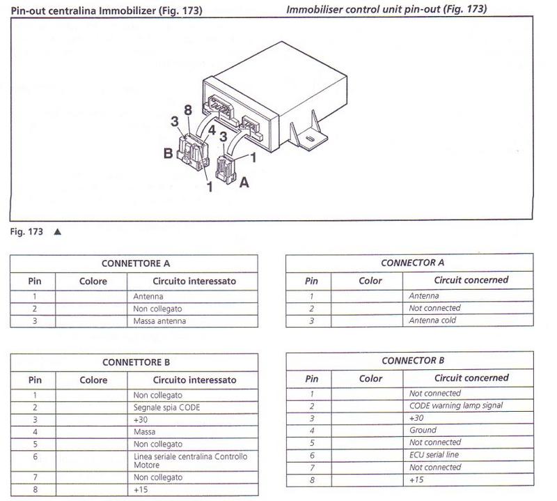

Re: [3200GT] voyant moteur et refus de demarrer
J’ai de l’alimentation aux bornes:
3 (+ batterie)
8 (+ après contact)
Masse ok
En revanche lorsque les voyants s’éteignent j’ai aussi de l’alimentation sur la borne 2(commande témoin de verrouillage moteur)
Lorsqu’ils sont allumés (la voiture ne démarre pas) je n’ai pas d’alimentation sur cette borne 2...
Louche non!!
3 (+ batterie)
8 (+ après contact)
Masse ok
Louche non!!

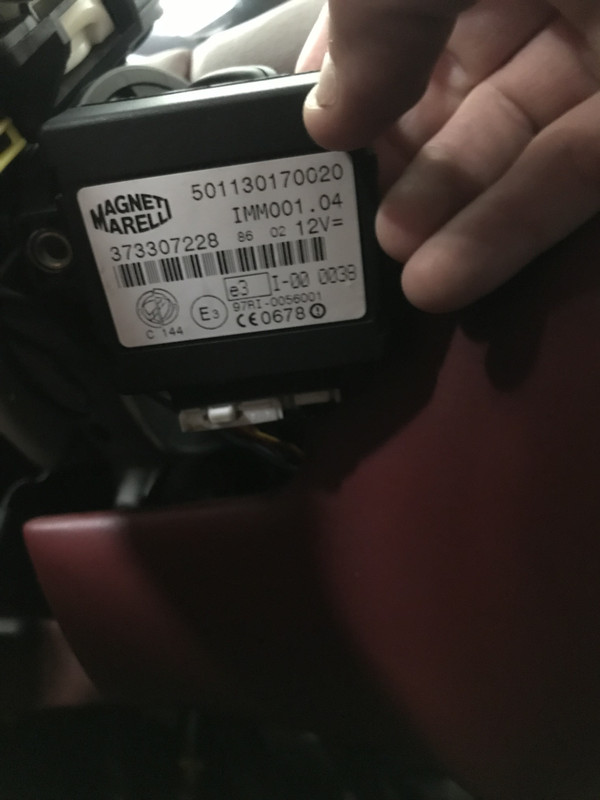

Donc tu dis que le boitier n'est pas alimenté lorsque les voyants sont allumés.
Ta panne est donc là; ce boitier doit être alimenté lorsque tu tournes la clé sur "MAR"
Voici le schéma de cablage:
le boitier immo est le 93; il est alimenté par le switch 9 (clé contact); regardes de près ce contacteur clé...

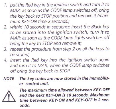

Le soucis c’est que comme le voyant ne s’éteint plus je ne peut pas tenter de reprogrammer les clefs.
Pour information comme j’avais un doute sur l’antenne je vient de la remplacer par une neuve toujours le même problème!!
Je me suis mal exprimé.
Le boitier est tout le temps alimenté aux bornes 3 et 8.
Mais la borne 2 n’est alimenté que lorsque les voyants sont éteints

J'ai l'impression que le boitier immobiliser fonctionne plus...
Je ne vois pas trop quoi tester de plus....

même en essayant avec la clé rouge?Lulu3200 a écrit :Le soucis c’est que comme le voyant ne s’éteint plus je ne peut pas tenter de reprogrammer les clefs.
Oui même avec la clef rouge!!!
Le soucis c’est que l’immo n’est plus dispo en neuf (en tout cas chez eurospares)
Et un occasion j’hesite un peu
