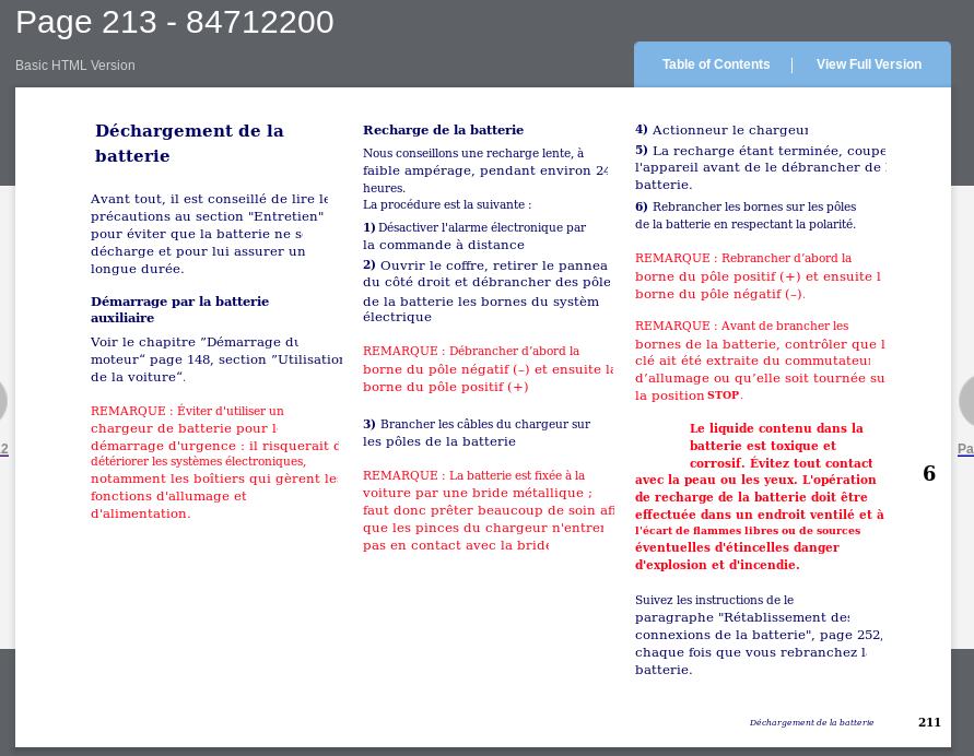

A toutes fins utiles, une vidéo qui montre comment passer la vitesse sur neutre en l'absence de courant =
Bien que je ne sois pas sûr que ce soit très utile = dans mes "expériences" de batteries déchargées, le frein de parking était automatiquement serré. Pour le desserrer mécaniquement, il y a un truc mais l'accès se fait... par le coffre arrière
