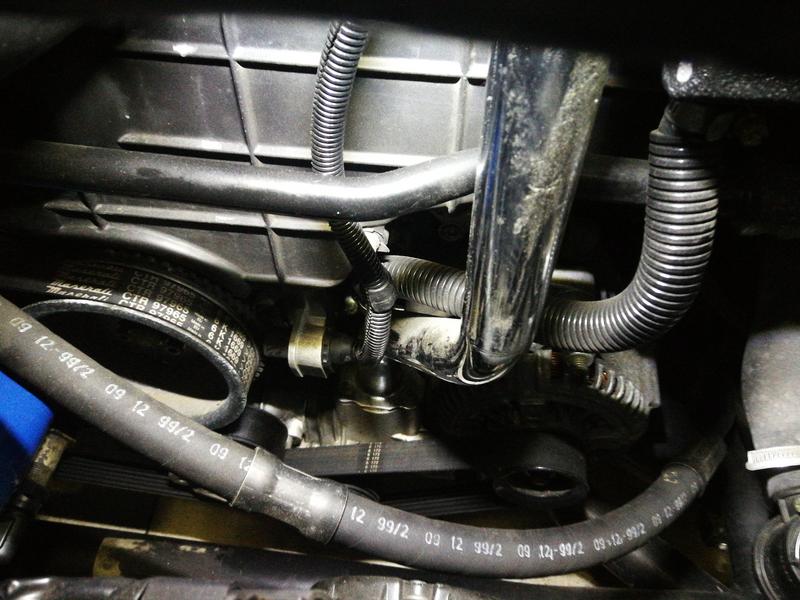

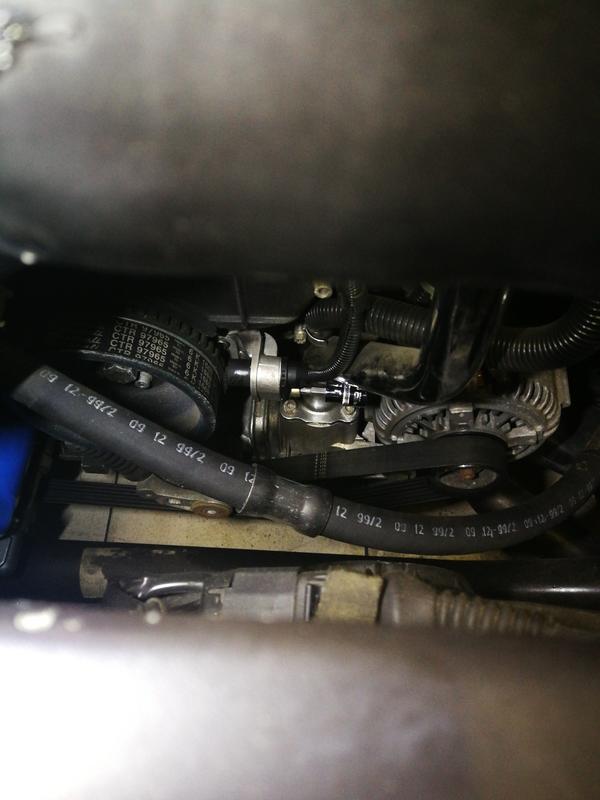

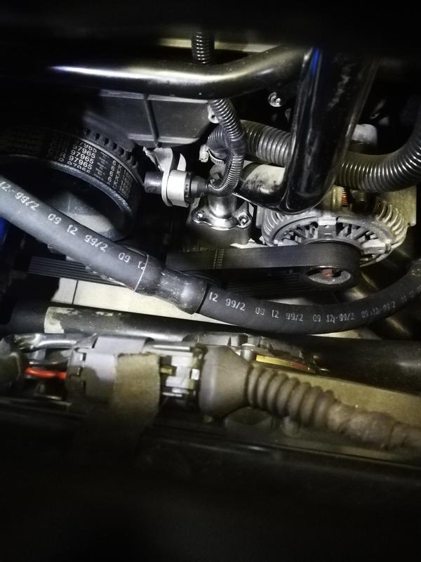

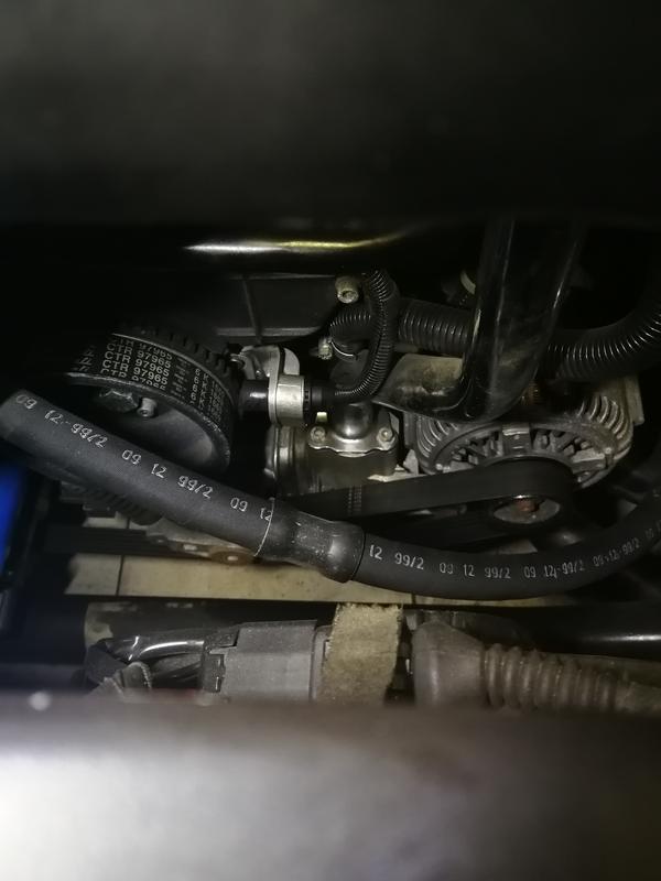

Le capteur se situe à droite de la poulie du vilebrequin, en plein centre de la photo. Son cable est protégé par un tube cannelé.

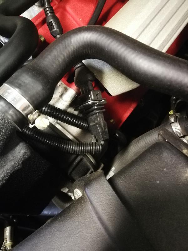

La connexion se trouve vers l'avant de la culasse conducteur.
Le capteur est maintenu par un vis à tête à 6 pans, on voit l'embout fiché dedans, il suffit de dévisser. A ce moment, vous devriez vous rendre compte qu'il y aura tout de même beaucoup plus de place pour travailler en enlevant la grosse durite d'admission d'air (celle qui est tout au dessus, se dirigeant vers le V et le boitier papillon) qui est en plein milieu du chemin. :oops: Donc, dévissez les deux colliers et enlevez là.
Entre le capteur et son support, il y aura probablement des entretoises servant à le positionner correctement, la tête du capteur doit être placée entre 0,5 et 1,5mm des dents de la poulie. Dans mon cas 0,7
A partir de là, ça aurait pu être très simple, tirer le capteur en arrière, mettre le nouveau et le fixer, mais non, pourquoi faire simple quand on peut faire compliquer, le capteur vient taper dans le tube de remplissage d'huile, et il est impossible de l'enlever.

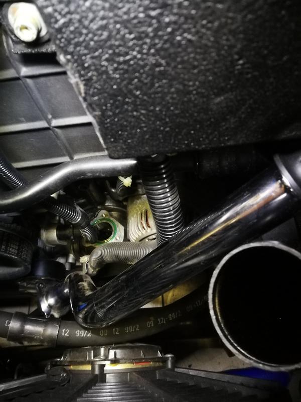

Pas d'autre choix que d'enlever le tube, il est fixé par 3 vis à 6 pans, et il faudra enlever les trois (j'ai essayé de n'en enlever au deux et faire tourner le tube, mais c'est impossible).
On voit ici les deux vis enlevée, la troisième est derrière et impossible à voir (et difficile à enlever, j'espère par ailleurs que vous avez un aimant car elle risque bien de se balader)
Une fois les vis enlevée, on peut retirer le tube de remplissage et l'enlever du chemin.
A ce stade, je conseille fortement de protéger l'orifice de remplissage d'huile pour éviter toute chute d'objet étranger!
Maintenant, il vous suffit d'enlever le capteur, glisser le nouveau et ses entretoises à sa place, vérifier qu'il n'est pas positionné trop près ou trop loin de la poulie, visser la vis, remettre le tube de remplissage et rebrancher la connexion.
Et normalement, votre voiture devrait démarrer au 1/4 de tour et tourner correctement.

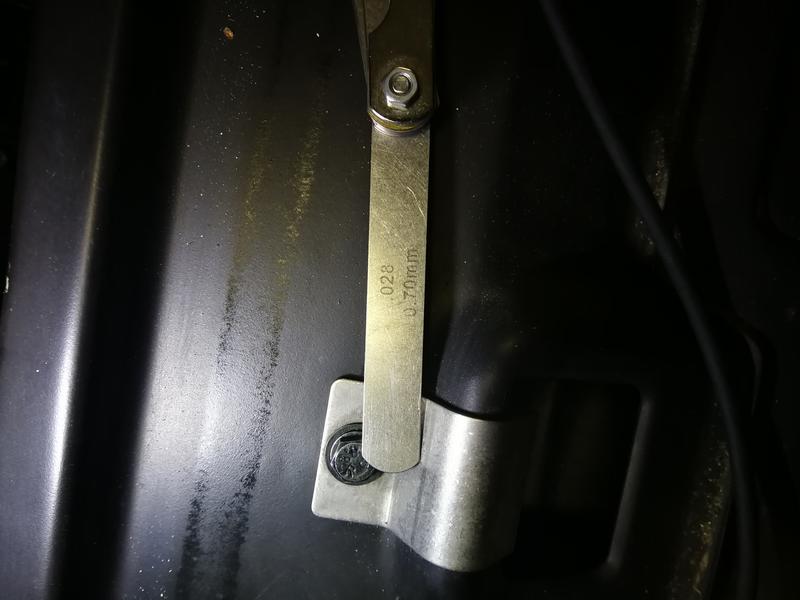

Fin des vacances, à mon tour de changer le capteur PMH (par sécurité).

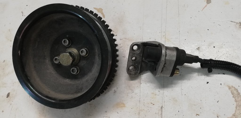

Sauf que ça s'est fait comme ça :o :
A cause d'un abruti qui a trop serré la vis derrière le conduit de jauge d'huile. :evil:
Et finalement plutôt que de s'énerver sur cette vis, ça va pas si mal.
Enlever les conduits d'admission :

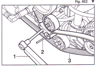

Virer la courroie d'accessoires en agissant sur le tendeur. Par dessus ça va très bien avec un cliquet à rallonge et un adaptateur carré 1/2 à 3/8. Ensuite un foret de 5 dans le troutrou pour coincer le tendeur.
Démonter la poulie. Cela fait peur mais 4° vitesse (en boite auto, dém...brouillez vous...) :D Mais si vous cherchez vous allez trouver qu'il faut bloquer le volant de 'autre coté, je connais des gens qui l'on fait , le frein à main serré à fond, et on force avec encore le cliquet à rallonge et une douille LONGUE de 19. Ensuite les 4 petites vis.
Et vous avez accès au support du capteur de PMH.
J'ai remplacé, laissé l'entrefer comme ça tombait. 0,4 mm pour 0,6. Comme c'est pas le même que l'origine, qu'il a la même tête, je me suis dis je vais essayer. Et rien à signaler... Tout marche comme avant... :P
Enfin pris de remords, comme l'abruti qui a trop serré c'est moi :roll: , j'ai quand même changé la vis de derrière le conduit de la jauge. Même pas serré, juste en appui, pour le prochain qui démontera, c'est à dire moi... :D
Pour accéder à cette vis, démontage de l'alternateur (pas bien compliqué) que l'on pousse dans un coin. Mais faut lever la voiture...

Après vérification, j’ai bien 0,6 ou 0,7 d’entrefer sans changer la cale d’origine.
