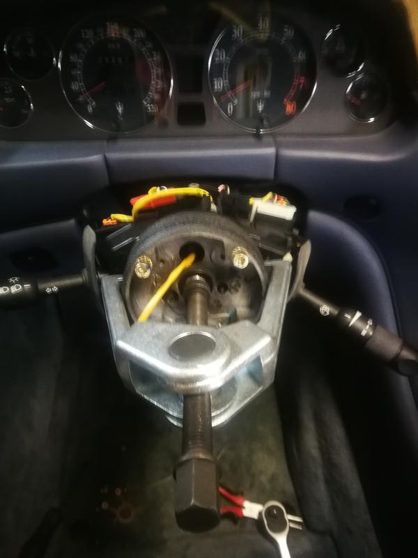

Mais revenons à nos moutons! Le volant donc. J'ai déjà sorti le bloc Air-Bag comme vous pouvez le voir sur la photo suivante. La suite est plus compliquée... Il est écrit sur la doc qu'il suffit de dévisser l'écrou central et de repérer la position du volant par rapport à l'axe avant de l'enlever. Oui mais voilà, en vrai, une fois l'écrou enlevé, rien ne se passe. On a beau tapoter sur l'arrière du volant, tirer assez fort dessus, rien ne vient.
Pour être exact le volant en lui même tient par quatre vis (on en vois deux en diagonales sur la photo, les autres je les ai déjà retirées) sur son moyeu. Enlevons donc le volant, il reste le moyen qui bloque l'accès au boitier de commodo qu'il faut également enlever pour sortir le TdB. Et le dit moyeu.. rien à faire. J'ai même essayé de le faire venir à l'arrache-moyeu (gentiment, j'avais peur de casser quelque chose...)
Du coup je suis un peu bloqué, car sans cela, il m'est impossible de sortir le TdB... Quelqu'un l'a t-il déjà fait / aurait une idée ?

Intéressant, plus d images?
Tu as utilisé un arrache volant? Normalement, les trois logements en triangle sont en pas américain?
Si c est le cas, tu visses les goujons de ton arrache volant pas américain, et le principal sur l axe, une clé à cliquets et clung ça sort.

En effet, j'ai bien sorti le volant avec un arrache en forçant "un peu"..

Pour info, ça s'enlève très bien avec un arrache rotule (le genre que l'on trouve dans les kits complets à 40€)
Par ailleurs, le petit arrache rotule marche lui très bien pour enlever les essuies glaces. ;)

Un simple arrache deux pattes. Visser tranquillement, puis ça finit par venir. :P
