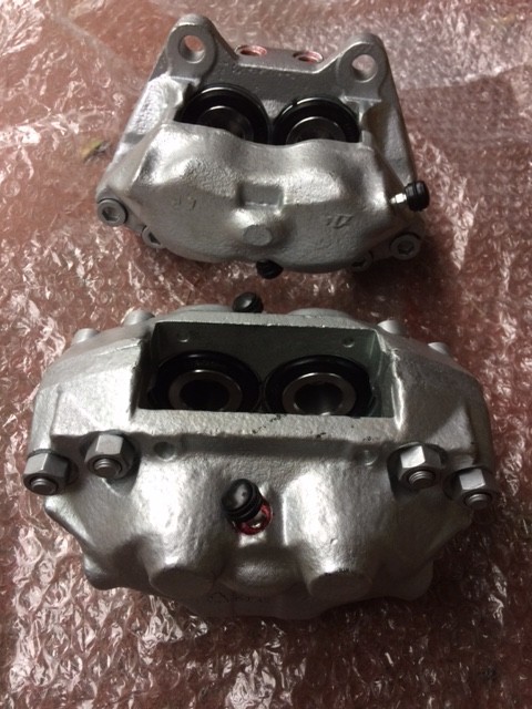

à l'arrière ils sont neufs, à l'avant refaits mais le métal n'était pas tip top, assez oxydé, je vais essayer d'en trouver en neuf, si vous avez des pistes...

Pour les girondins, Technifreins à Libourne fait cela, ils m'avaient déjà regarni l'embrayage.

Message par fanch »
C'est pas donné mais c'est beau!
