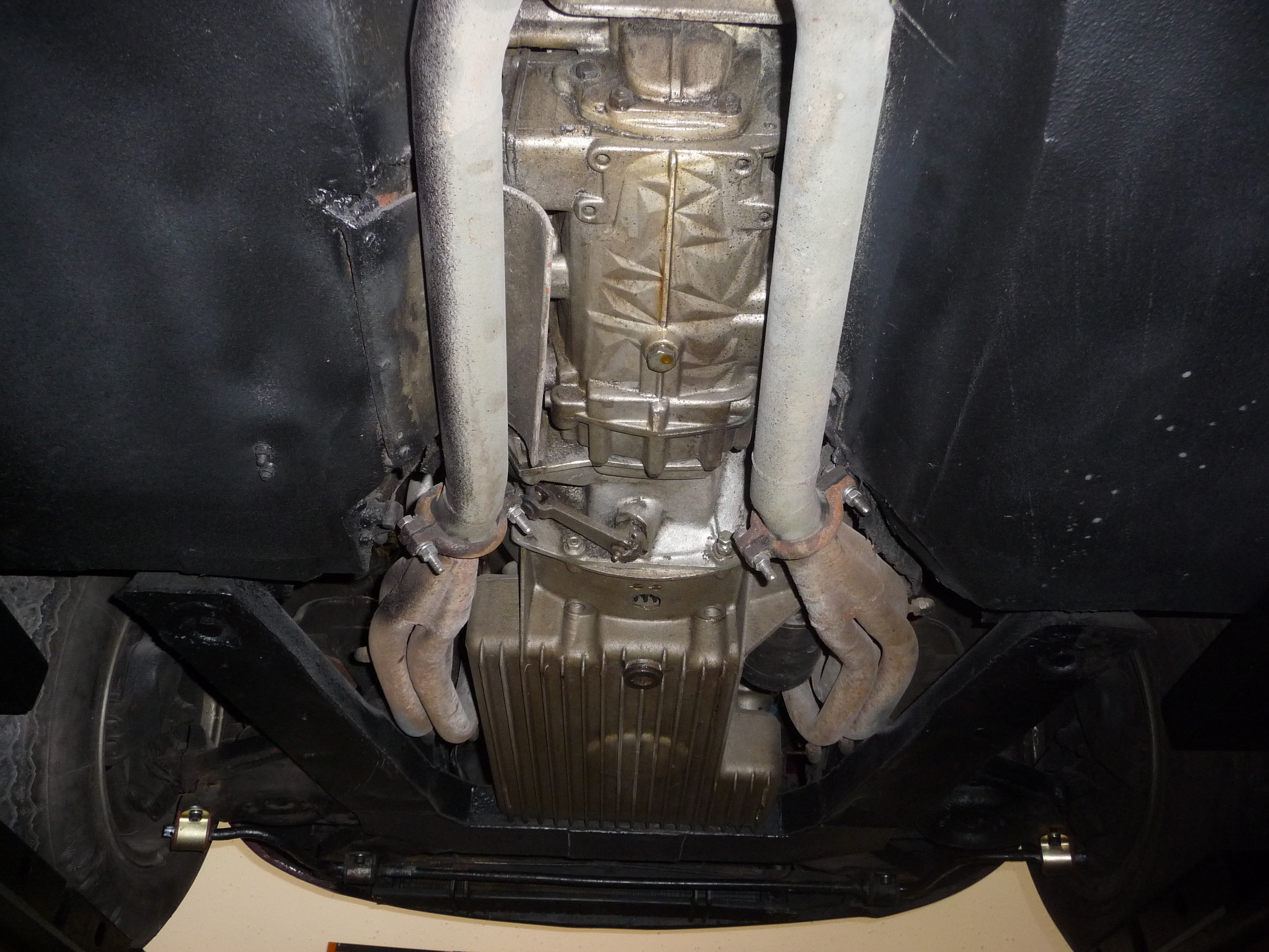

A l'extérieur du V.
Comme ça par exemple (à droite du bloc), suffit de passer dessous pour démonter:
Evidemment il faut le protéger avec écran thermique ;)
Bon, maintenant, sur les "modernes" (et en plus avec des turbos!), il n'y a plus de place nulle part :lol:
:? A l occasion mets la tête sous le moteur pas vraiment la place.

Le v6/v8 biturbo n'est pas vraiment un moteur des annees 50. Il est tres compact est tres bas, alors que celui de la photo a un carter profond.
Et normalement on a le berceau qui empeche d'acceder a la cloche, sauf sur les chassis chewing-gum du passe.
Le demarreur dans le V c'est ce qu'il y a de plus logique et de plus frequent. Enlever l'admission est souvent plus simple que l'echappement ou il faut luter (et casser) contre les vis rouillées.

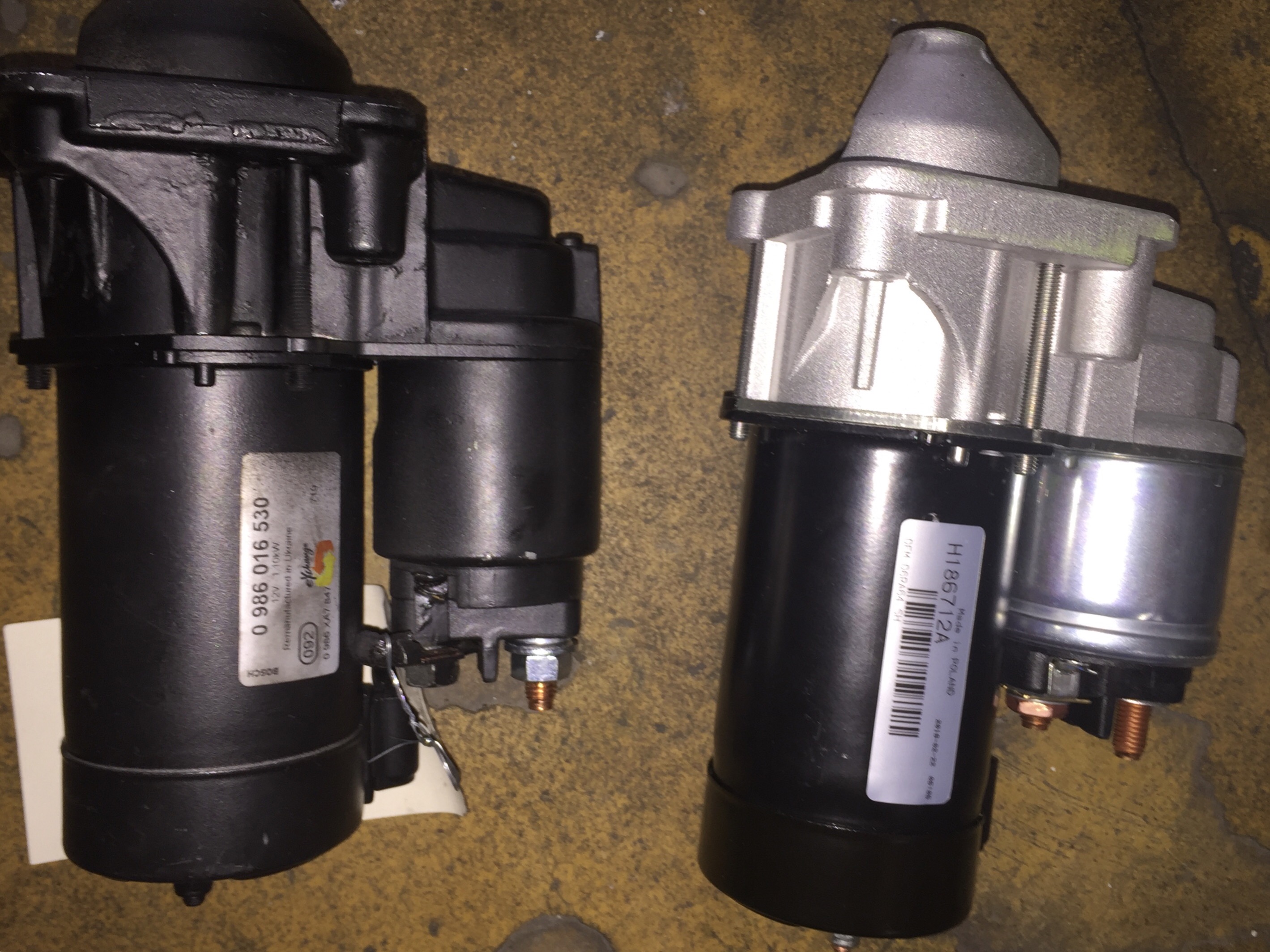

Démarreur HS.
Dominique

[attachment=0]573509FC-E9B1-4B18-AB08-D9615367FF13.jpeg[/attachment]
Ça a l air d être le même que sur 222 4v. Tu peux le faire refaire,ou l’acheter chez tout marchand internet. Du coup, j en ai un de réserve. Comme le conseille Gemini, construisez deux garages. Le premier pour mettre votre première :Maze (prévoyez de la place pour les suivantes) et un autre garage pour en avoir une en pièces détachées. Ainsi parlait zaraGemini.
A gauche l ancien refait, à droite le nouveau (pour Peugeot il me semble)
