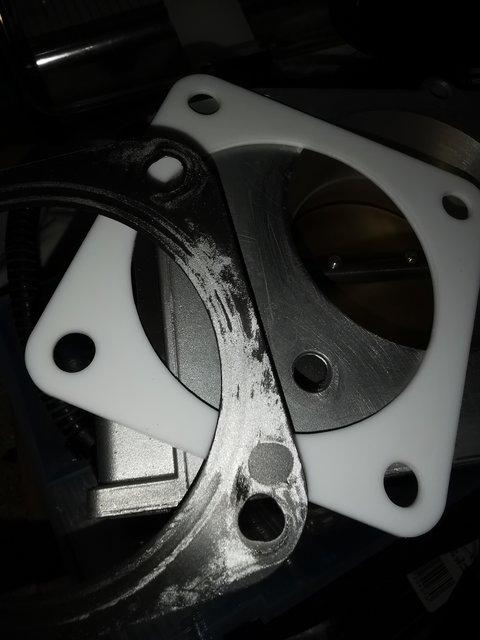

Petit déterrage pour vous présenter un nouveau type de joint. Alors il est blanc avec une mèche qu on allume avec un briquet. Merde c est pas celui la :lol:
Plus sérieusement suite à la révision de mon boîtier qui avait un ralenti trop haut depuis passage en contactless, j ai opté pour un nouveau joint en ptfe Téflon, en plastique quoi..pour remplacer celui en métal. Ces joints ptfe semblent être utilisés pour améliorer l efficacité énergétique.. On les trouve sur des sites de compete/tuning. Bon, moi je cherchais juste un joint mais je me suis dit que c était pas si mal si en plus il propage moins de chaleur au boîtier, pourquoi pas. Autre avantage : montage/démontage illimité.
Il fait 1.5 ou 2 MM. Monté et testé au ralenti nickel.
Cout avec livraison environ 20 euros.

Joeley : j aimerais une réponse aussi simple mais non. Mon ralenti était à 1200 trm et stable. J ai renvoyé le boîtier pour révision sous garantie. Le prestataire a bien corrigé un tout petit peu la vis de réglage mais m à dit que pour lui les valeurs étaient dans les normes constructeur. Entre temps je me suis posé la question et si ça venait du joint mais je n y crois pas beaucoup. J avais fait le test en asperge ant de nettoyant frein sans constater de changement de ralenti. Mais est que j aurais détecté une microfuite par le dessous du papillon ? Difficile à dire... J ai fait un test avec le nouveau joint et nouveau réglage papillon et j ai eu 1000trm après 5mn je pousserai les tests si je peux rouler ce week-end. J ai serré le papillon à 2,2 kg (je m equipe :lol:) avec le métal j avais mis gros bourrin... :lol:
Ne me demandez pas pourquoi 2,2kg. J ai cherché mais pas trouvé. Je me suis dit que 2,2 C était bien et j essaie ma nouvelle super clé. Si vous avez des idées sur le couple dites moi...
La suite bientôt et j ai aussi une autre histoire pour vous :lol:

Petit test hier avec ce joint. Ça marche et j ai l impression que la température du papillon est effectivement beaucoup plus basse, je dirais bien 30 degrés du genre on passerait de 80 à 50 ou 90 à 60.
Et comme ce qui se sent à l extérieur se voit à l intérieur, je pense que c est pas mal ce joint.. À suivre
Par contre toujours ralenti à 1150 trm :twisted: ça fait c....
