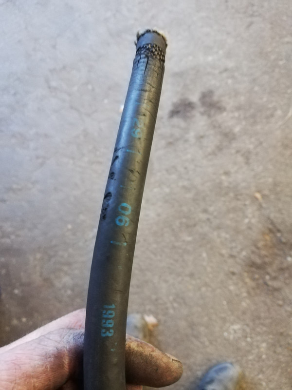

Bonsoir à tous.
Je met en garde grand nombre de possesseur de biturbo et ghibli.. Même si certain en change régulièrement il est toujours bon de faire un rappel
Celle ci est d'origine et c'est pas du Jolie. L'alimentation et retour sur réservoir a pompe immergé.
Ghibli QP et certaine shamal

Ah oui, celle-là n'est pas de l'année...

De plus elles sont cachees dans du plastic donc on ne voit rien.
On peut les remplacer par des durites silicone 5 couches. Le pb c'est que sur les biturbo l'arrivee sur le regulateur passe tout pret d'une durite d'air et la silicone est trop epaisse, ca ne passe pas. Sur les Ghibli c'est pas fait pareil, ca devrait passer.
