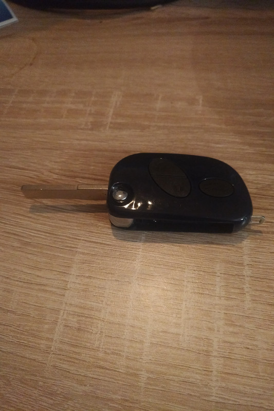

Ben voila c'est reparti, encore un sujet déjà abordé. J'ai acheté une copie de clé sur internet à 12 euro car la mienne était abimé vers l'arrière du coup je ne pouvais pas l'attacher à mon trousseau de clé. Et à présent , le verrouillage centralisé fonctionne mais je ne peux pas démarrer pour cause dysfonctionnement anti démarrage .Du coup , je dois l'emmener à la concession pour reprogrammer la clé mais comme la voiture ne peux pas bouger je suis dans de beau drap . J'ai acheté un kit électronique pour faire sauter l'anti vol, j'attends de le recevoir en croisant les doigts que ca fonctionne. :?

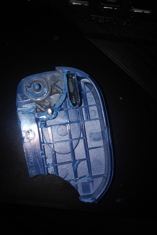

Merci BAY et à ce forum, j'ai pris contact avec eux et j'ai reçu un mail . Le message m'indique qu'une clé ne se déprogramme pas c'est qu'elle n'arrive plus à émettre et que bien souvent lors de changement de coque de la clé , on abime le circuit imprimé ou on oublie le transpondeur qui joue le rôle d'antenne pour emmètre . Donc j'ai vidé mes poubelles afin de trouver ce fameux transpondeur, et voila tout est revenu dans l'ordre. Quand je m'approche de la voiture avec le reste de la vieille coque, l'anti démarrage s'efface puis réapparait dés que je m'éloigne. C'est incroyable, 1 jour de plus et le camion poubelle passait et c'était fini :o . Voici le fameux transpondeur que j'ai oublié de retirer afin que ca n'arrive pas à d'autre. La petite gélule noir ou bleu foncé en haut à droite.
