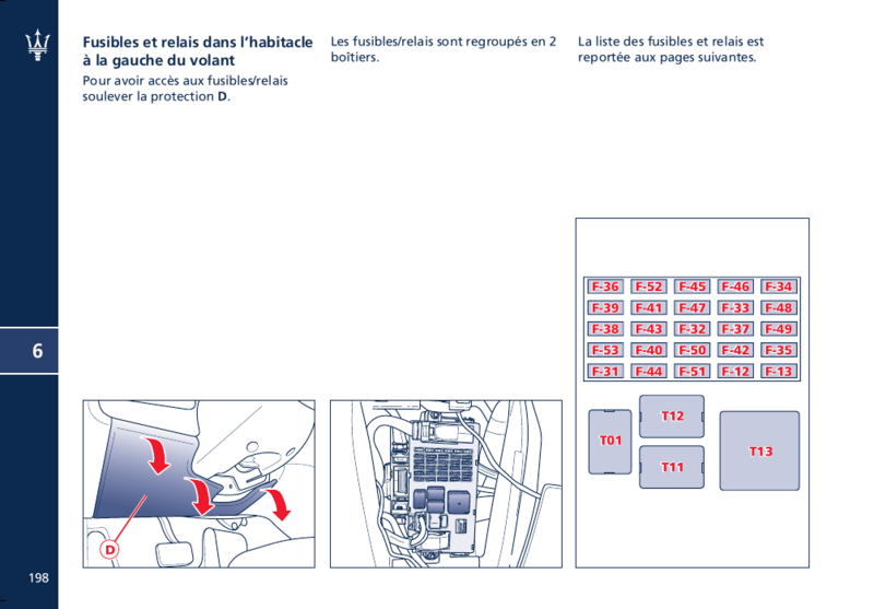

Bonjour
je cherche l emplacement du relais temporisé d essui glace avant sur mon granturismo 2008.
une idée?
merci d avance.

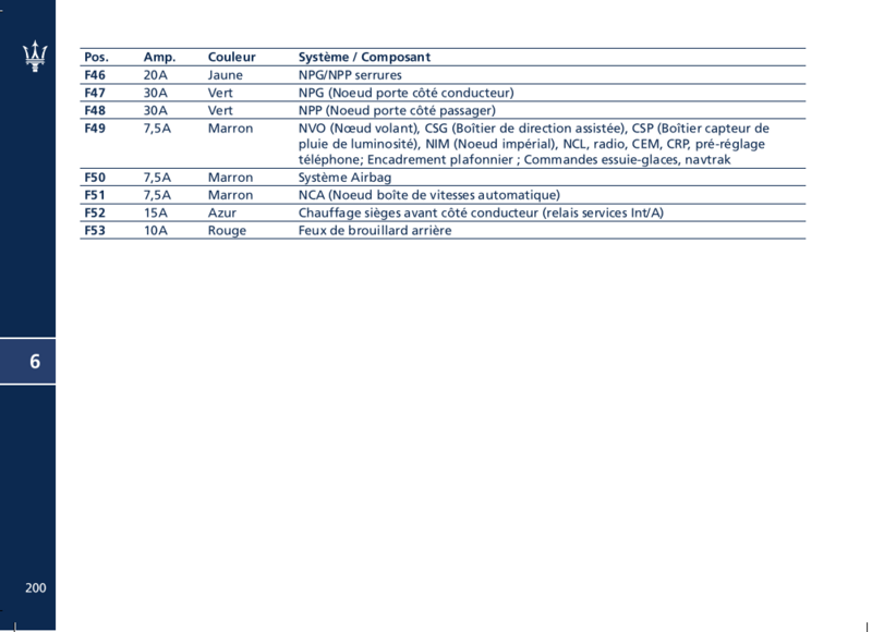

Peut être une solution , vérifier les fusibles F43 et F49 , et le relais T12

Merci Bay
je verifie ce week end et informe si ok.
