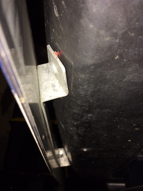

Messages : 922
Re: Pose plaque avant sur Coupé 4200 PHASE 2
Message par fanch »
Bonsoir Tony
-1 plat en alu anodisé environ 40x1,5
-1 étau
-1 marteau
-1 perceuse
-1 pince à riveter et queques rivets
et hop!
désolé je n'ai plus les dimensions
très cordiament
Fañch

Fañch, comme la tienne est une Phase 1, nous n'avons pas les mêmes pare-chocs - j'imagine que l'utilité de la fixation dans ta photo est pour rendre la plaque verticale ? Alors que sur la Phase 2 elle sera déjà verticale en la posant directement sur le pare-choc - comme c'était déjà le cas sur la mienne, seulement montée trop décentralisée. Je n'ai aucun problème pour monter ma nouvelle plaque directement avec des rivets pop - j'ai juste peur de percer un trou dans une durite de lave-phare.
