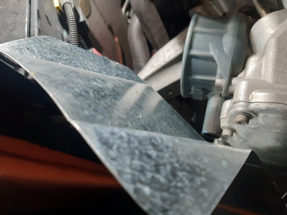

Le lendemain donc dévisser le filtre, après avoir mis en place une goulotte faite maison (admirer le travail de l'artiste :lol: )

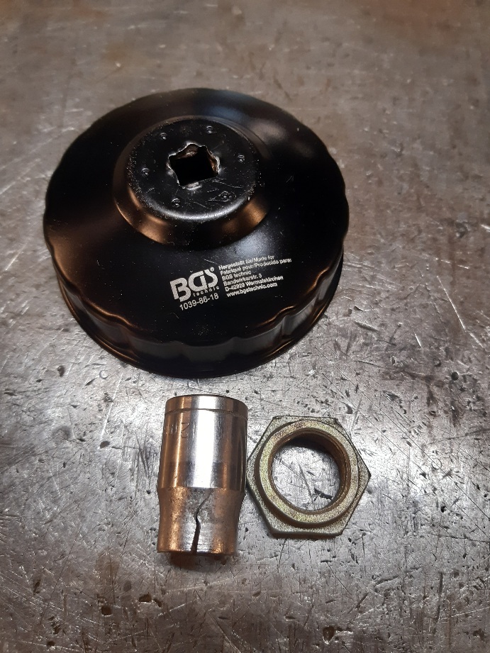

Ça c'est question de ne pas avoir de l'huile de partout, c'est un jeu d'enfant avec ma nouvelle clé à filtres (c'est un diamètre 86mm avec 18 cannelures qu'il faut), mais honnêtement ces clés ne sont vraiment pas de très bonne qualité, je reviens tout à l'heure là dessus.
Donc goulotte en place, mais à ma grande surprise 😲 (et vu que j'avais vidangé la veille), pas d'huile qui sort, donc astuce à garder pour un démontage propre de filtre à huile : vidanger et laissez quelques heures avant le démontage du filtre.

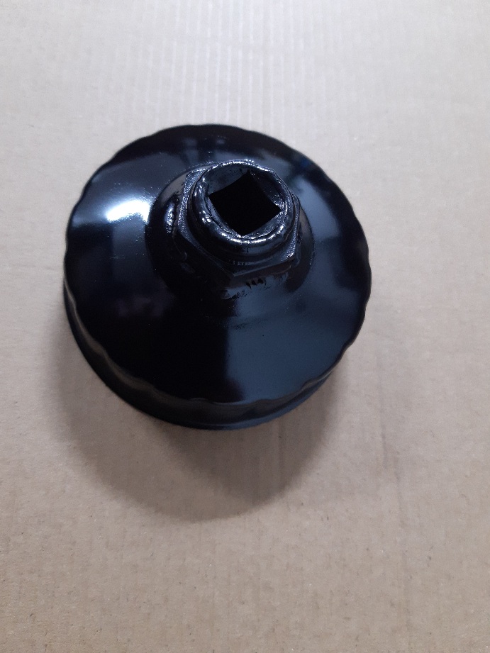

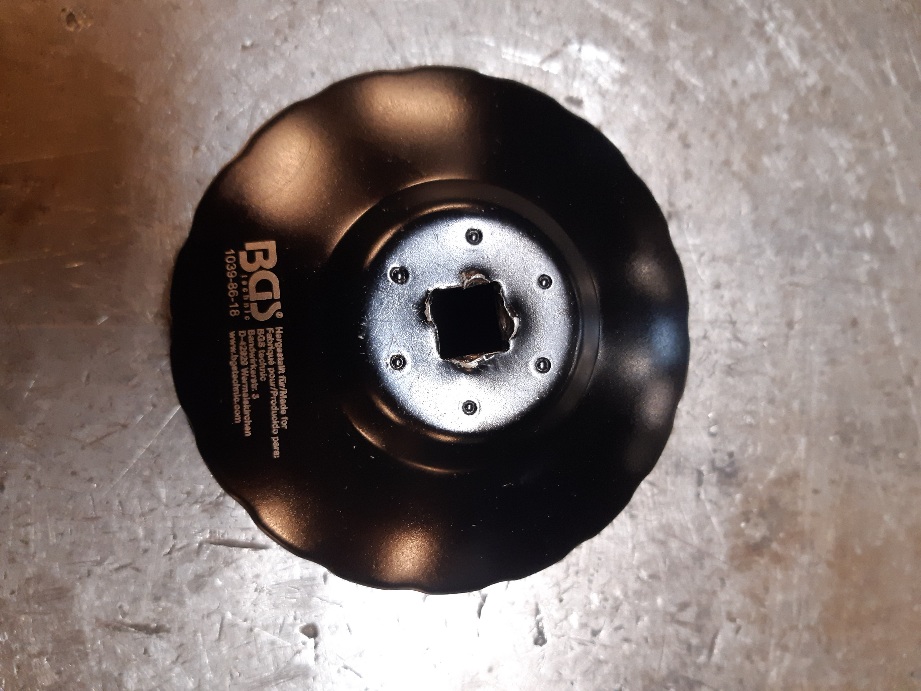

On peut voir que le carré (qui est en 3/8" alors que la plupart des clés dynamométriques sont en 1/2") après la première utilisation à déjà souffert, pas grave c'était prévu de modifier/renforcer ça.
J'ai trouvé dans mon bordel un écrou et une veille douille cassé dont je n'ai besoin que la partie carré de 1/2".
Un peu de découpe, de perçage, 2 petites soudures au TIG et un peu de peinture noire pour faire jolie et le tour est joué : le carré d'un 1/2" qui correspond à ma grande clé dynamométrique et un 6 pans de 30 pour éventuellement desserrer le filtre à la clé plate.
Remarque : si vous n'avez pas de peinture noire, ne vous inquiétez surtout pas : ça n'a aucune incidence sur le bon fonctionnement de la clé :lol:

La clé n’était pas à fond dans le carré ou alors c’est du nougat ??!!
Pourtant BDS c’est pas mauvais …

À fond dans le carré, mais c'est l'épaisseur qui fait défaut : au total avec la rondelle de renfort qui est soudé dessus par points, ça fait que 3mm, en plus c'est de la simple tôle embouti, donc oui ; guimauve :evil:
Ma version amélioré fait 16mm :mrgreen: (la hauteur du carré de ma clé dynamométrique)
