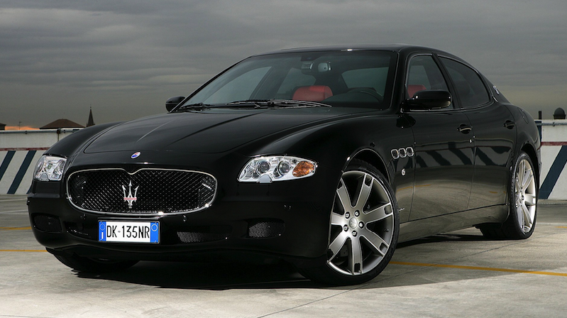

Je viens de faire l'acquisition d'une Maserati Quattroporte de 2007.
Il s'agit d'une finition Sport GT en boîte F1 (sûrement une des dernières), avec intérieur cuir crème, tableau de bord et volant en cuir noir. Il y a aussi du carbone un peu partout.
Elle affiche aujourd'hui 114000 km, je suis le 5ème propriétaire. L'entretien a été réalisé chez des spécialistes.
Je me pose plusieurs questions à son sujet, j'espère que vous pourrez m'apporter des réponses svp !
- J'ai les boutons du volant qui ne s'éclairent pas la nuit, doivent-ils s'éclairer ?
- Je préfère conduire avec le mode sport, la suspension est plus ferme et le changement de rapport est plus "violent". N'est-ce pas "mauvais" pour la voiture, que de conduire trop souvent avec ce mode ?
- J'ai évidemment les boutons qui collent, auriez-vous une solution miracle pour remédier à ce problème ?
- La sonorité du véhicule est plus impressionnante à l'extérieur qu'à l'intérieur. Ne souhaitant pas dénaturer complètement la voiture, je réfléchis à une petite modification pour améliorer la sonorité, si vous avez des suggestions je suis preneur !
- Le mode sport a-t-il une influence sur la sonorité ?
- Les propriétaires de boîte F1 préconisent de se mettre en neutre à chaque feu rouge par exemple, afin de préserver l'embrayage. Avez-vous d'autres recommandations afin de prendre soin de lui ?
Petites photos d'elle :

Salut, et bienvenue !
Félicitations pour cette belle acquisition ! Pas mal des questions que tu te poses ont déjà été abordées ici il me semble, tu trouveras peut-être ton bonheur en utilisant la recherche.
J'aurais seulement une recommandation : repeins tes jantes dans la couleur d'origine, le noir mat alourdit la ligne à mon avis.

Merci pour ton message ;)
Les jantes sont gris foncé, finition brillante, la photo n'est pas très réaliste, en effet...

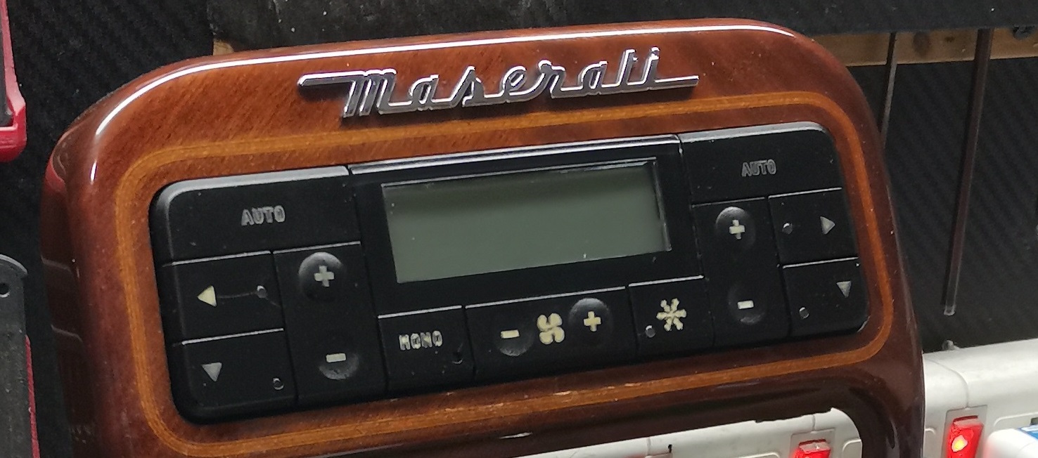

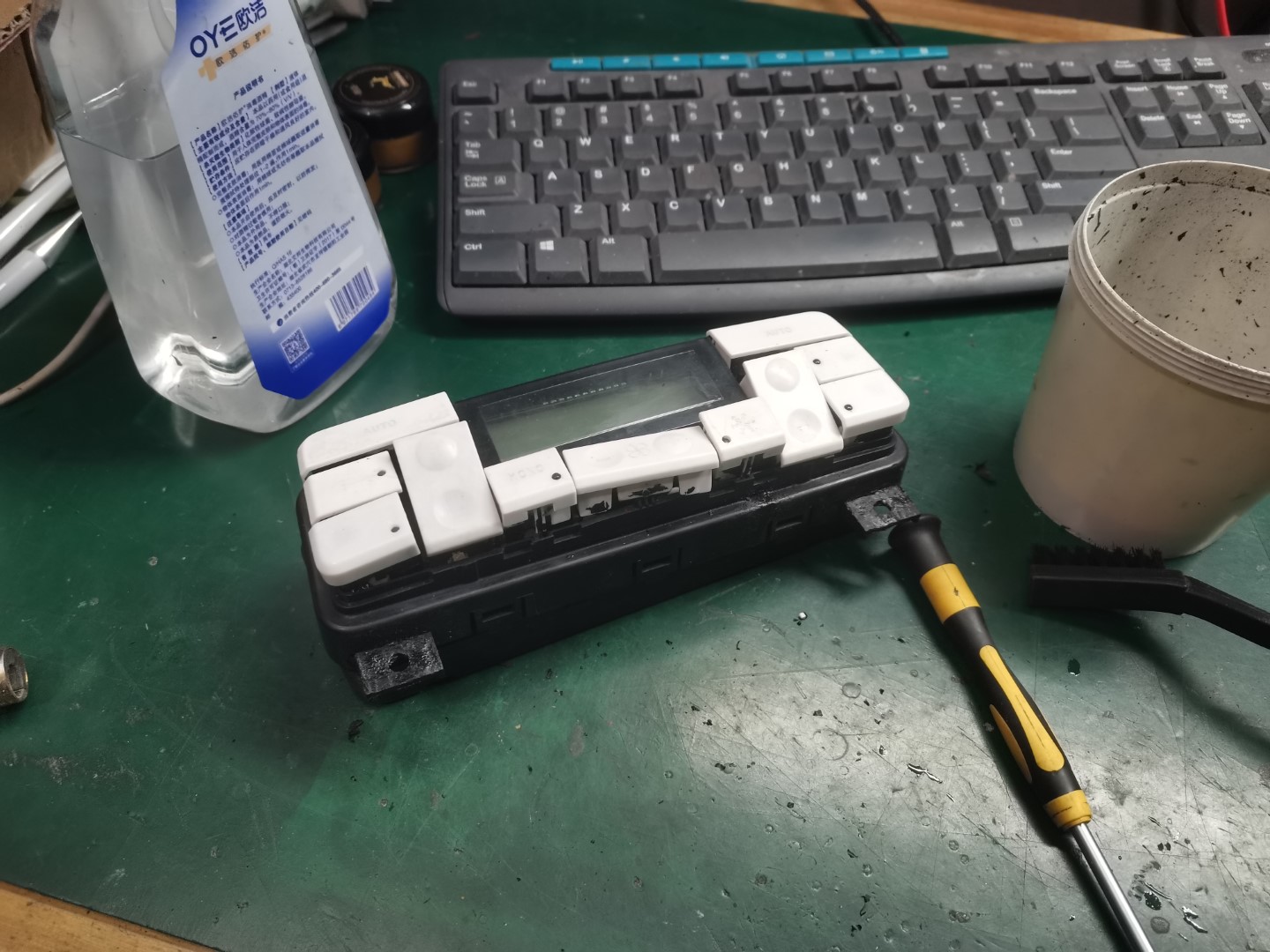

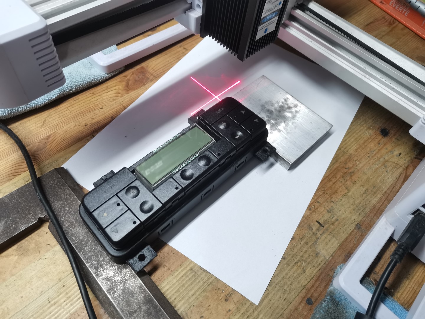

Personnellement je ne recommande absolument pas cette technique, parfois ca marche bien mais parfois aussi c'est catastrophique et ca efface completement les logos.
Je parle d'experience puisque je me suis retrouve avec les boutons completement blancs apres avoir ete un peu trop enthousiaste avec l'alcool... Et non, je ne parle pas d'une soiree trop arrosee :D
Heureusement j'avais un petit graveur laser donc je suis parvenu a refaire de nouveaux logos tant bien que mal, c'est moins propre que d'origine mais bon c'est toujours mieux que rien
L'alcool ca fonctionne bien, mais il vaut mieux ne pas trop insister sur les boutons, voire meme les faire en plusieurs fois. Lorsque la peinture noire commence a se decoller, arreter immediatement et surtout ne pas insister. Changer de sopalin le plus souvent possible, en fait le vernis collant est transparent et va tres rapidement saturer le papier. Comme il est transparent ca ne se voit evidemment pas, donc on a tendance a utiliser le sopalin trop longtemps et frotter trop fort. Une petite brosse a dents est parfois utile pour les recoins mais la encore, il faut y aller doucement.
Attention en demontant les boutons des paneaux de climatisation, les clips cassent assez facilement.
