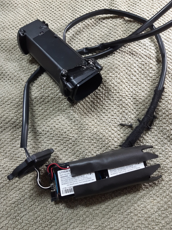

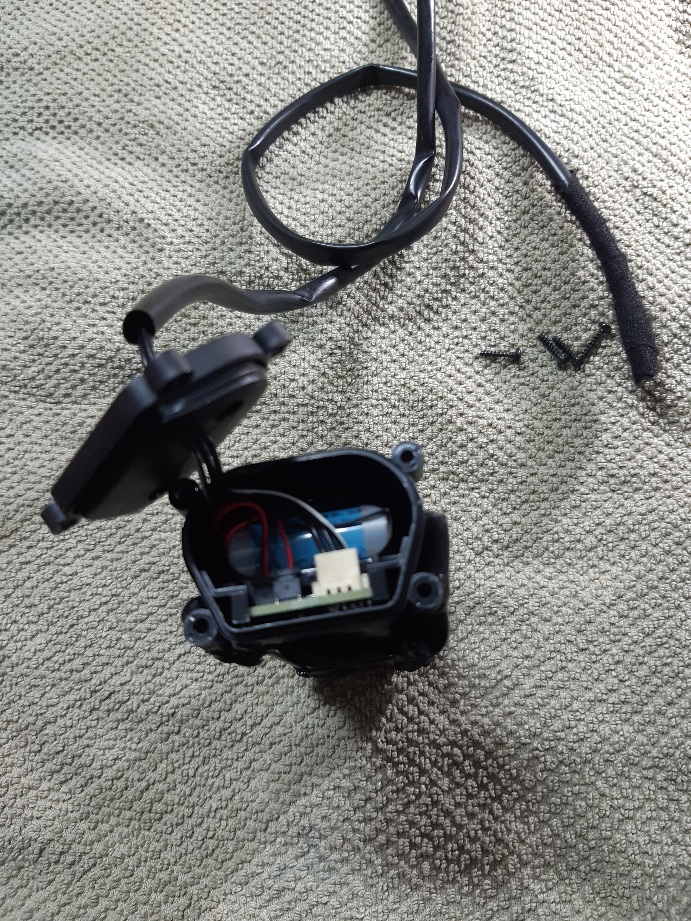

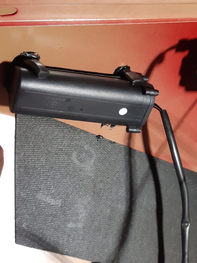

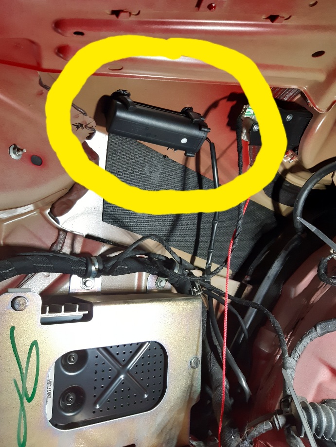

Est-ce que quelqu'un sait à quoi peut servir ce petit boîtier
que j'ai trouvé caché derrière l'habillage à gauche dans le coffre :?:
Il était relié à rien (donc sans doute déconnecté), à l'intérieur il y a un circuit imprimé et une batterie rechargeable.
Le KGB m'espionne :o ?

Ça ressemble à un récepteur de capteur émetteur de détection de sous gonflage de roues .
C’est sur quel modèle ??

L'inspecteur mène l'enquête = il y a un numéro gravé sur le boitier -> recherche sur Google... Boom = il s'agit du transmetteur d'un système de tracking anti-vol de marque Lojack.
C'est une Gran Turismo qui vient des USA ?

Merci à l'inspecteur Clouseau ! :lol:
J'avais comme un doute que c'était quelque chose comme ça.
Non, elle vient d'Oman et après elle est restée un certain temps aux Pays-Bas.
Par contre c'est bien une :Maze qui a été fabriqué comme pour le marché Américain car l'étiquette à l'intérieur de la trappe à fusibles mentionne "USA"
