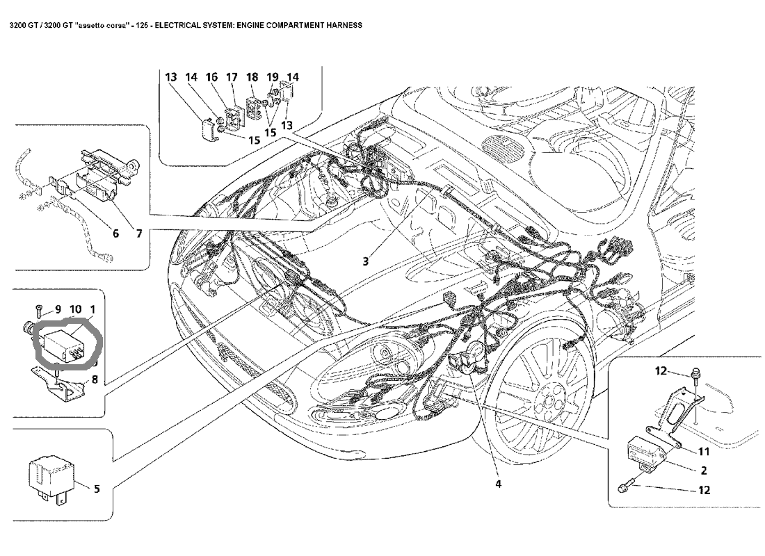

Surprise hier soir, le ventilo électrique de ma 3200 GT a refusé de se déclencher en voulant la rentrer au garage, alors que le voyant de t° avait allégrement dépassé les 90°.
J'ai regardé cet après-midi ds le compartiment moteur et j'ai vu qu'un capteur fixé à la treverse du dessus du radiateur
était orphelin de sa fiche, sur le devant du compartiment (entouré en gris sur le schéma)
Sauf que ça n'a semble t-il rien à voir avec mon pb qui d'ailleurs, ne s'est pas réglé. Apparemment, c'est un capteur d'accélération ("transversal acceleration sensor"sur le site d'Eurospares, ref. 137836).
De quoi mon pb peut-il venir ? Peut-être faut il d'abord vérifier les fusibles ?

Steph69 a écrit :On ne le voit pas bien sur l'éclaté mais il y a une fiche mâle-femelle au dessus du radiateur. Le câble à ce niveau est celui d'alimentation électrique des ventilateurs. Vérifie que le contact se fait bien à ce niveau là. ;)
Stéphane
C'est la fiche dont je parlais, ou bien une autre ?

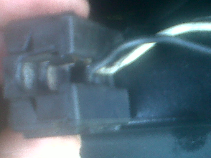

Un peu compliqué d'accès pour faire une photo sans démonter.
Je vois qu'il y a une fiche mâle/femelle sur le dessus de chaque ventilo. Elles sont correctement branchées.
RAS du côté des fusibles et des relais.
Est-ce possible que ce soit un pb de manocontact de déclenchement des ventilateurs ?
