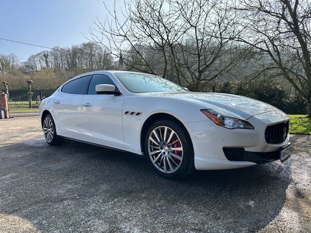

Bonjour à tous les amoureux de belles voitures Maserati,
J'habite dans la Somme.
Je viens d'acquérir une Maserati Quattroporte S Q4 3.0 V6 de 2015, qui est superbe et tourne comme un horloge.
Deux petites questions:
1. C'est un véhicule importé: j'ai donc besoin d'un COC Européen. Comment se procurer "facilement" ce précieux document?
2. Comment convertir les phares avant pour une conduite à droite?
Au plaisir de vous lire,
Jacques
