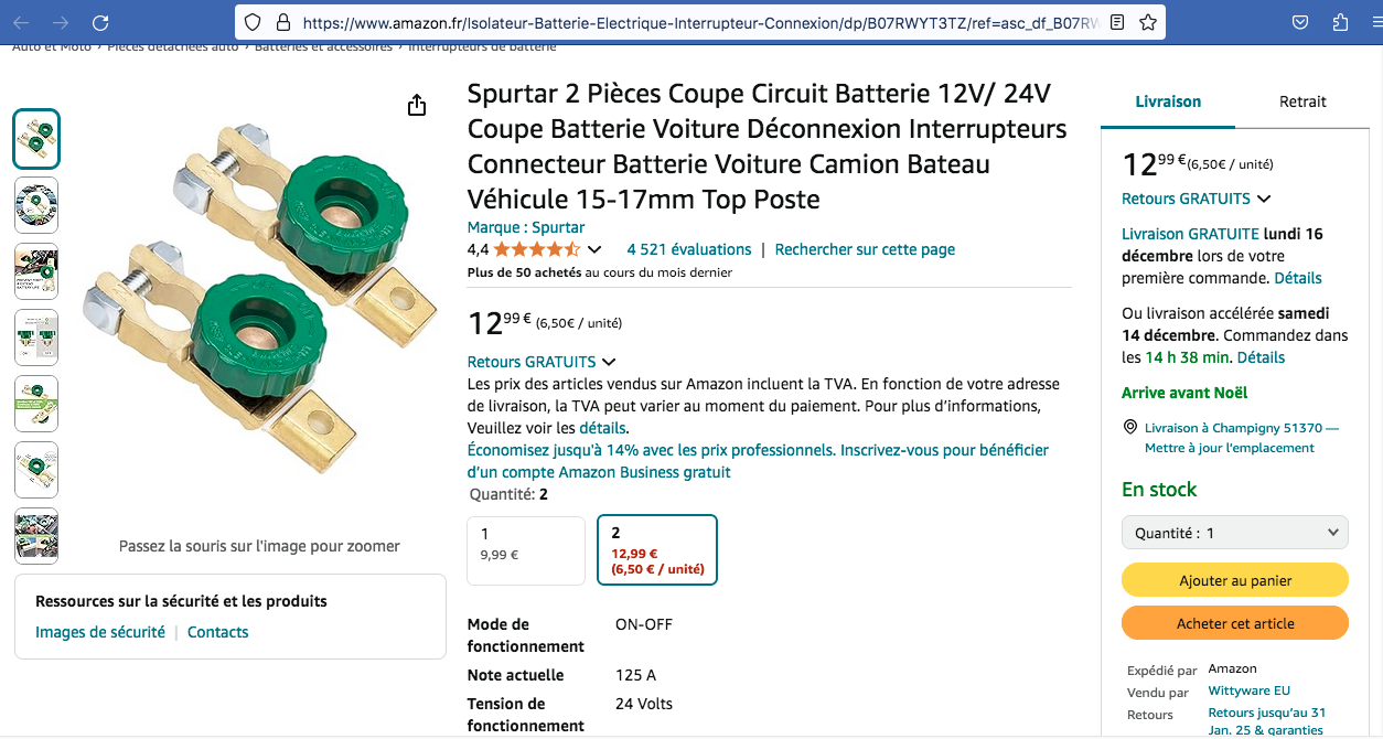

Il y a aussi la solution de la cosse avec coupe circuit: J'ai ça sur la Montreal, cosse moins. C'est une molette que l'on tourne et qui finit
par couper le contact. Très pratique car pas besoin de clé ni rien, juste tourner.

plm a écrit : jeu. 12 déc. 2024 10:23 cosse-coupe batterie..png
J'ai ça sur toutes mes anciennes

Excellente idée, je vais investir merci.
Seul hic c'est la XKR-s, faut démonter la garniture de coffre pour accéder à la batterie :roll:

Oui, mais si sur celle là tu peux mettre un chargeur de veille, pas besoin.
