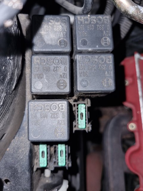

J'ai permuté les relais dans le compartiment moteur, rien ne change. Je n'ai pas encore cherché où était le fusible du démarreur.

Si le démarreur ne fait aucun bruit, c'est qu'aucun courant n'y parvient. Il n'y a pas de fusible mais un relais, c'est peut-être le fautif. Mais effectivement ça peut être l'alarme qui désactive la commande du starter, même si il me semble qu'en principe un anti démarrage désactive plutôt l'allumage (sinon il suffit de shunter le relais du démarreur).
Tu peux déjà essayer de mettre le contact et shunter le relais du démarreur (tu prends un fil de section suffisante, et tu relies les bornes +12V de la batterie à la borne +12V du démarreur, le schéma doit être visible sur le relais pour t'aider à identifier les bornes), si tu l'entends tourner tu peux déjà éliminer le démarreur lui-même. Dans ce cas c'est peut-être le relais à remplacer, ou la commande du relais qui n'est pas alimentée.

D'après le manuel utilisateur c'est celui qui a une embase noire (sous-entendu, la position peut varier selon l'humeur du gars qui a monté les supports de relais donc démerdez-vous avec ça).

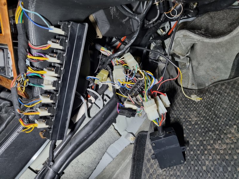

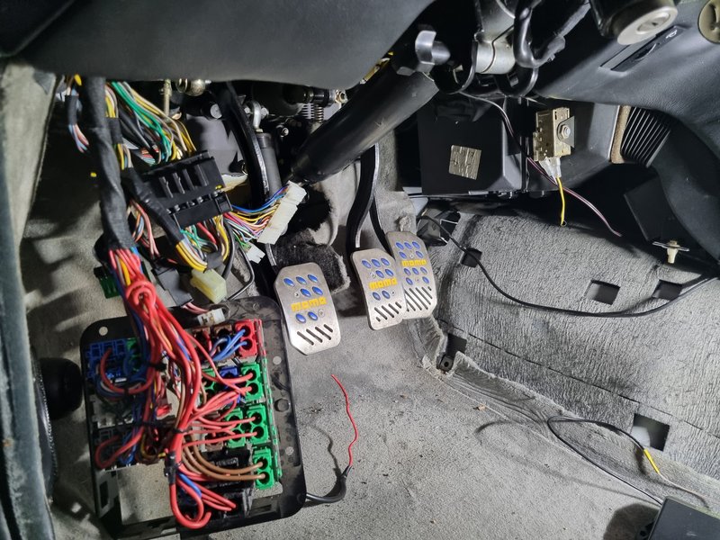

Bon, je n'ai pas pu m'en occuper ces dernières semaines, mais je vais m'y remettre dans les prochains jours. J'ai toujours en tete que l'alarme est en cause, et j'aimerais essayer de la localiser. Pour rappel, c'est une Serpi-Star datant probablement de la fin des années 90.
J'imagine que le boitier a été caché derrière la planche de bord et je cherche un moyen d'y accéder sans trop de démontage (elle est dans le parking du bureau et je ne veux pas étaler des pièces tout autour...).
Si vous avez un conseil pour visualiser facilement ce qui se passe dèrrière le tableau de bord, je suis preneur de vos conseils...

Regarde sous moquette gauche boîtier noir.

Bon, j'ai réussi à la redémarrer et à la déplacer jusqu'à 1 garage proche où le démontage de l'alarme est en cours.
Question : savez-vous s'il s'agissait d'une option d'époque ou d'un montage "aftermarket" ? En voyant le câblage, je finis par douter...🤨
