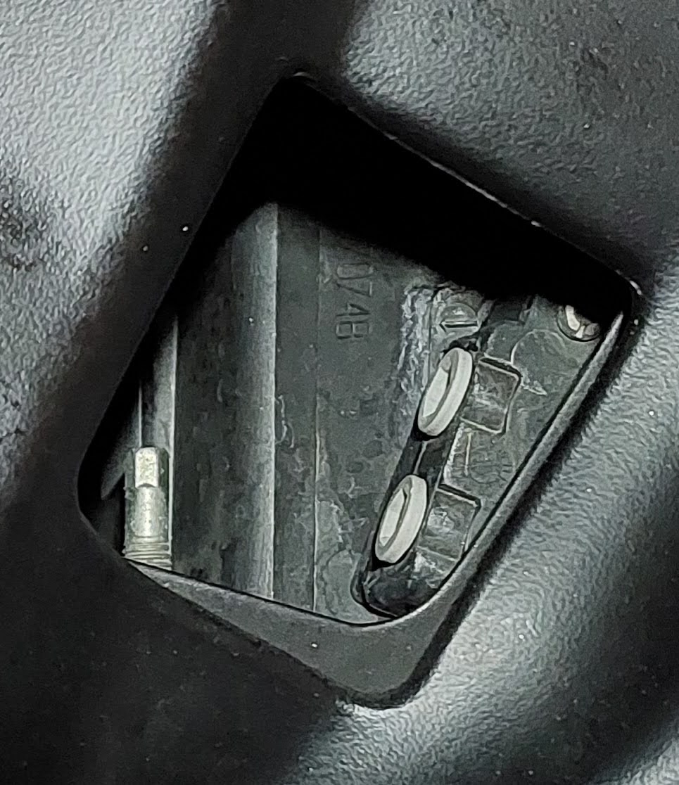

sauriez-vous me dire qui fait quoi parmi ces 3 vis (1 hexagonale + 2 hexagonales creuses)?
Au cas où vous n'auriez pas deviné je suis en train de chercher comment régler mes phares xénon sur Granturismo 2013.
Merci d'avance.
Eric

Salut ,
C’est par les creuses .
Un un longitude l’autre latitude.

Merci beaucoup.
Tu confirmes qu'il n'existe aucun réglage depuis l'intérieur de l'habitacle (soit par molette soit dans les réglages de l'ordinateur de bord)?
Pas non plus de possibilité de réglage par la valise diag?
Messages : 1216
Re: Réglages phares xénon GT
Quand un véhicule est équipé de phares aux xénons, il y a automatiquement des capteurs de hauteur avant et arrière sur le châssis du véhicule, afin que les moteurs électriques incorporés aux optiques corrigent la hauteur,dans le cas où le véhicule est chargé , ( passagers arrière / bagages) donc il est dépourvu de molette de correction dans l’habitacle.
Donc réglage des phares avec un regloscope, contact mis , même moteur en marche pour des suspensions hydropneumatiques, voire pneumatiques, volant droit et surface plane évidemment.

Merci beaucoup !
... et si on veut être carré, n'oublions pas de vérifier la pression des pneus en amont ;)

Parfois, un déréglage peut être occasionné par la position de la bague qui prélève la hauteur avant ou arrière à partir de la barre antiroulis. Je ne sais pas si c'est le cas sur nos mazettes, mais j'ai déjà eu le problème sur d'autres véhicules où la bague avait tourné.
