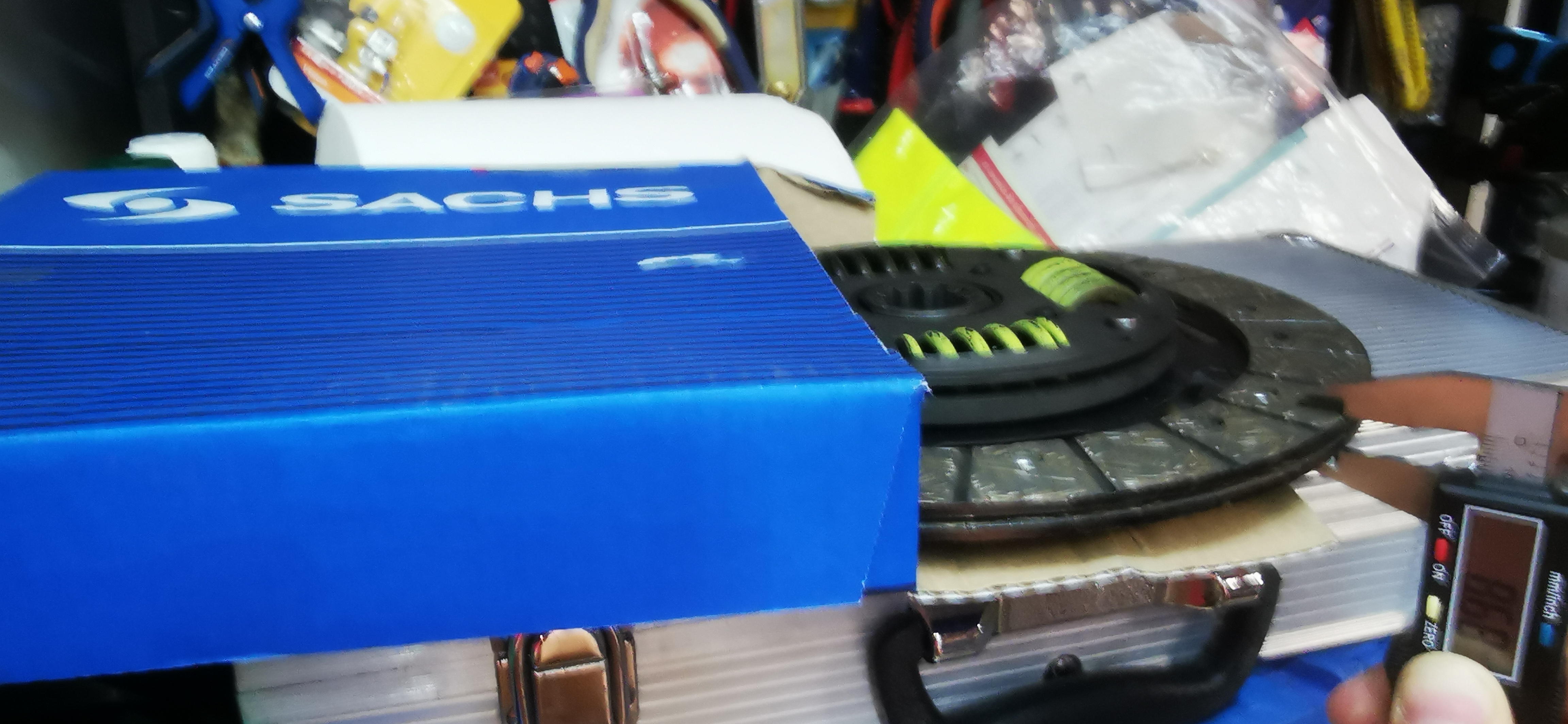

Je mesure 8.7/8.8 sur un neuf Sachs.
Mon pied à coulisse rend l âme alors je dirais 9mm en lecture manuelle

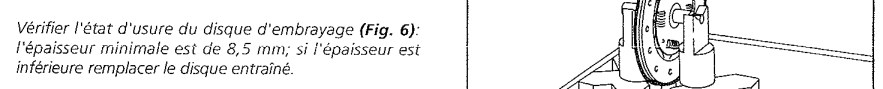

Comme je suppose que ma réponse n'était pas claire, ayant vu la même question sur le net, voici la partie du manuel d'atelier :
Les disques d'embrayage s'usent très peu (c'est pas des plaquettes de frein), sinon le mécanisme qui appuie dessus ne marche plus...
