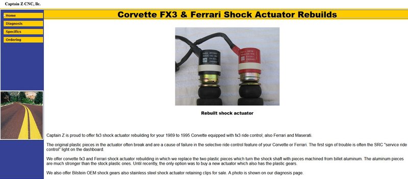

Pas besoin de valise pour supprimer le voyant error. Il disparait une fois la panne réparée.
https://www.sportsmaserati.com/index.ph ... ors.18093/
Réparation perso possible ou envoi aux USA :
Exact.
joeley a écrit : ↑ven. 19 mars 2021 12:24 .../...
Alors rien de nouveau, il s'agit toujours certainement de :
http://www.captainzcnc.com/

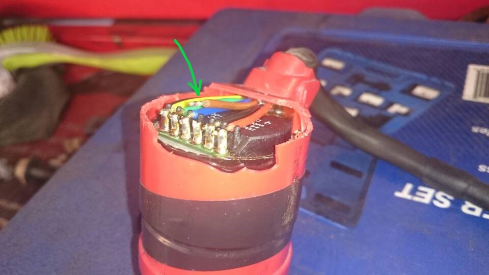

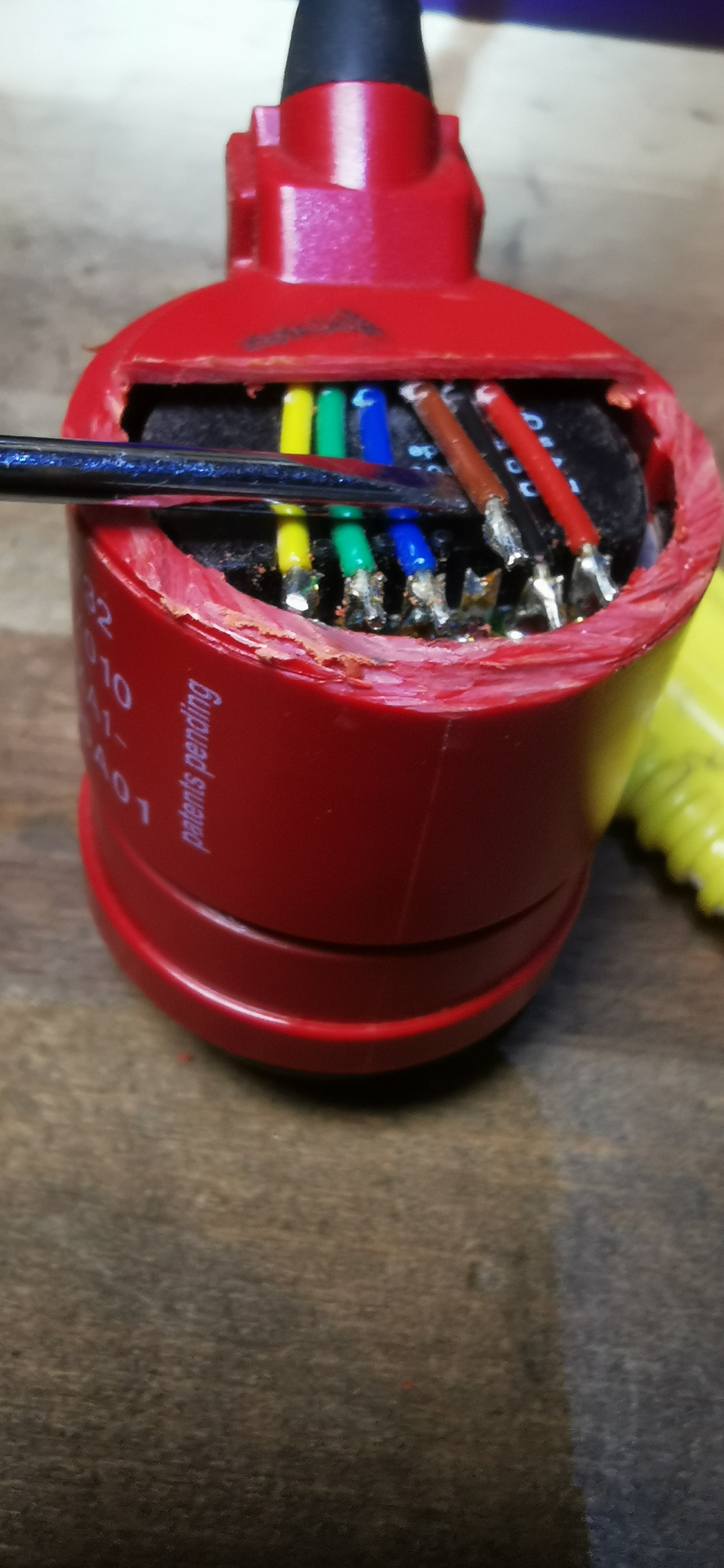

Bon ben quand on parle du loup
Je misais sur le capteur d acceleration verticale mais non, grâce à la super caméra vevor reçue récemment, j ai pu diagnostiquer l actuateur AR droit. Après avoir démonté les garniture, mon fils au volant, je me rend compte que l actuateur remarche si on appui dessus.. Bon je le remplace par celui que j avais d avance et décide de l ouvrir.
Incroyable, le même fil dessoudé que notre ami anglais
. Petite soudure, chatterton pour refermer et hop j en ai toujours un d avance
J en ai un autre HS mais symptômes différents, il ne s arrête pas de tourner toujours ds le même sens.. Si jamais qqun a une idée je veux bien continuer de le decouper
Re: Encore ce satané voyant error 3200gt
Colle chaud au pistolet pour reboucher, ça fonctionne pas mal
