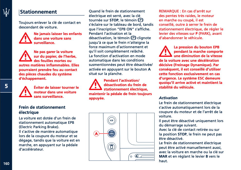

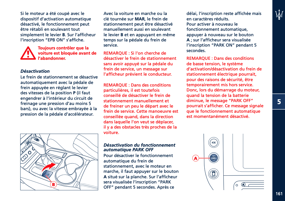

Voilà et j’ai une question : le frein de parking sur ma voiture ne sert pas si le moteur est en route et en neutre,est ce normal,pour moi non.
Le garage me dit qu'ils ont nettoyé les contacts,mais c’est toujours pareil,les proprios de Granturismo BVR pouvez vous me dire si là vôtre fait pareil.

Ca ne répond pas à ta question, mais je n'ai pas de GT bvr. Si c'est comme une boitoto, normal qu'en neutre ca ne la freine pas,
c'est la boîte en P qui bloque tout. Après je ne sais pas. Le garage ne savait pas lui même?

J'ai vérifié sur ma quattroporte avec boîte de vitesse automatique: le comportement de ton frein de parking semble normal.
A l'arrêt au garage sur le plat, le frein de parking se serre seulement quand je coupe le moteur, pas quand je mets au point mort.
C'est aussi le comportement décrit dans le manuel d'utilisation.
Sauf si le modèle à BVR a un comportement différent.

Image,Image

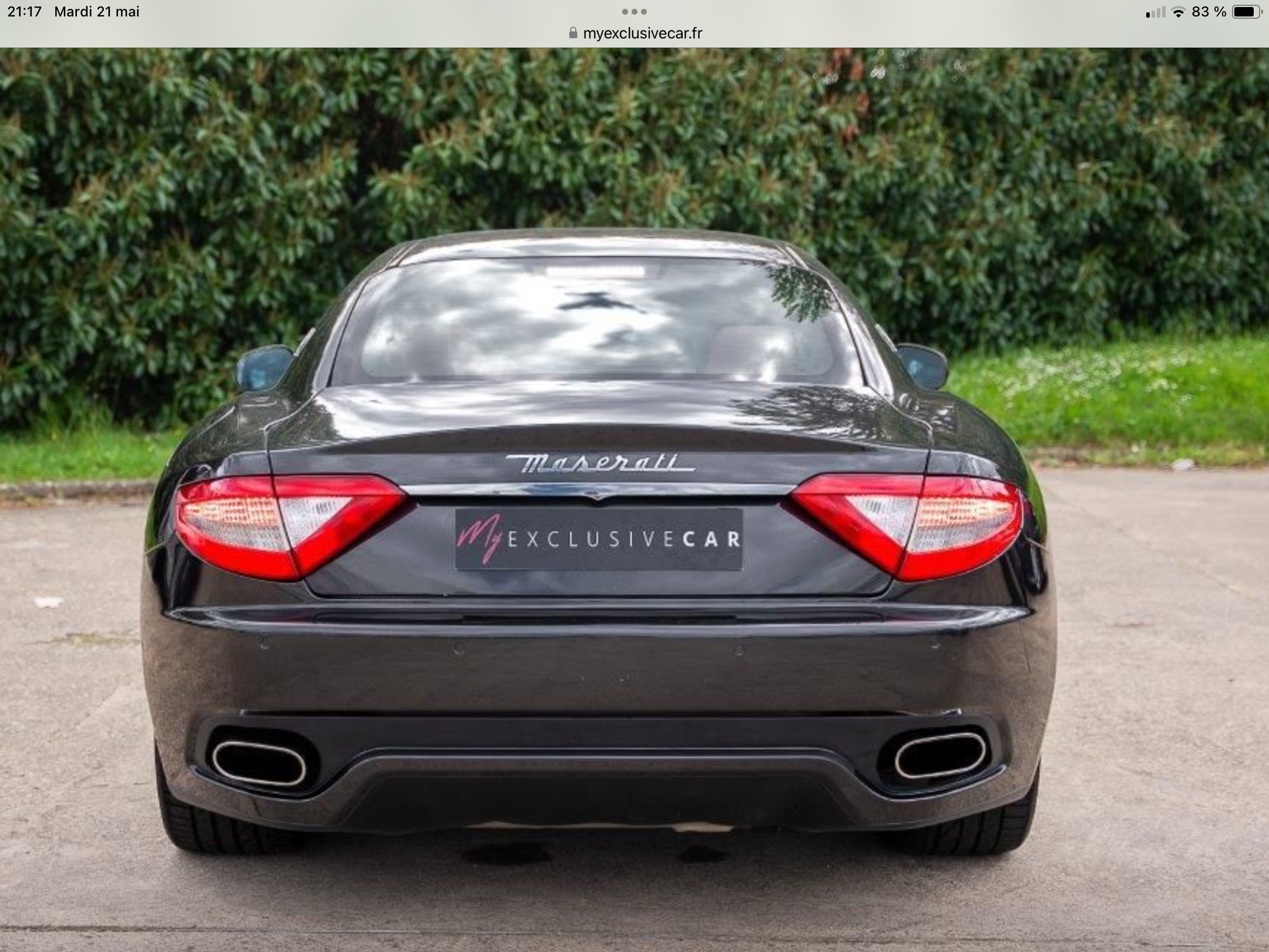

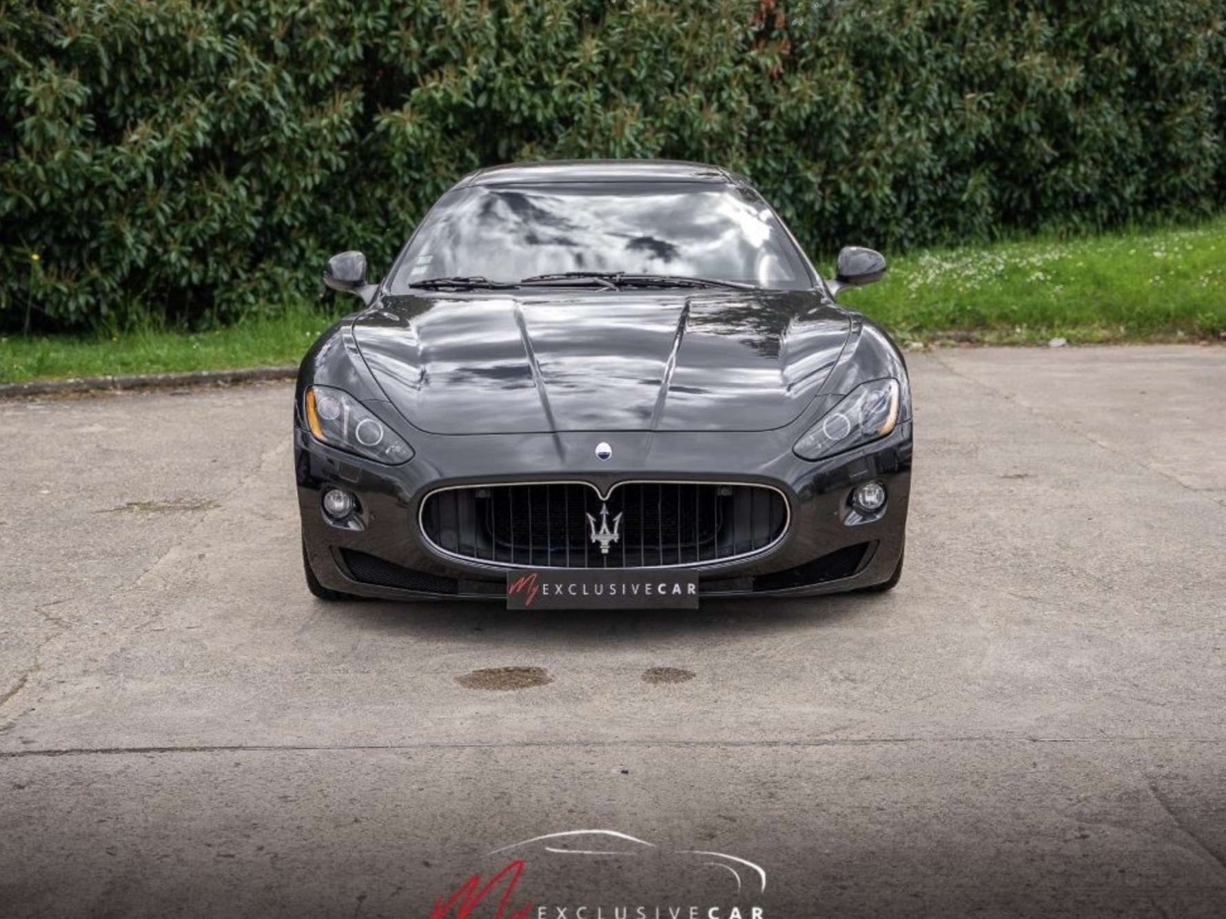

C’est tout ce que j’ai pour l’instant j’en prendrai d’autre bientôt là je suis après les boutons collants 😵‍💫
