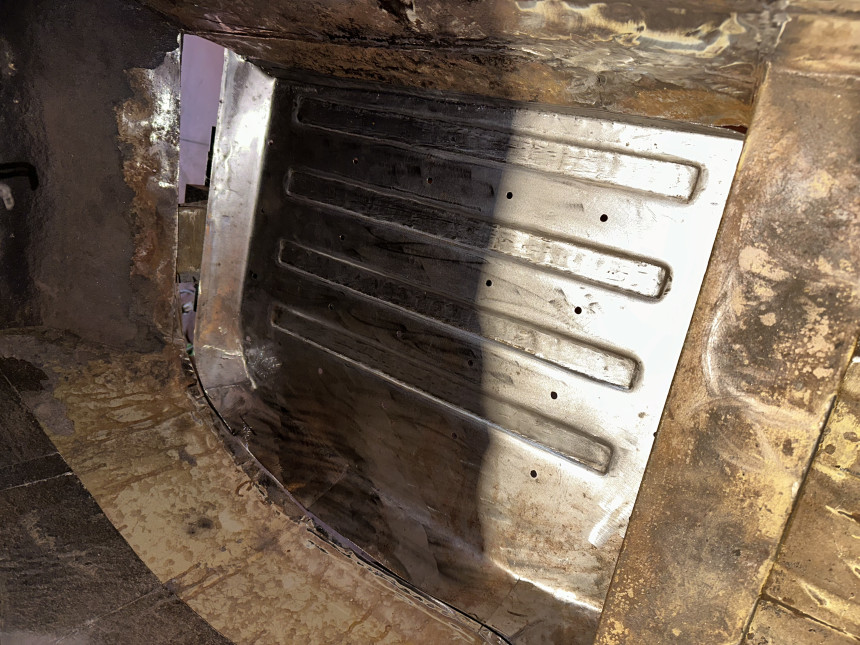

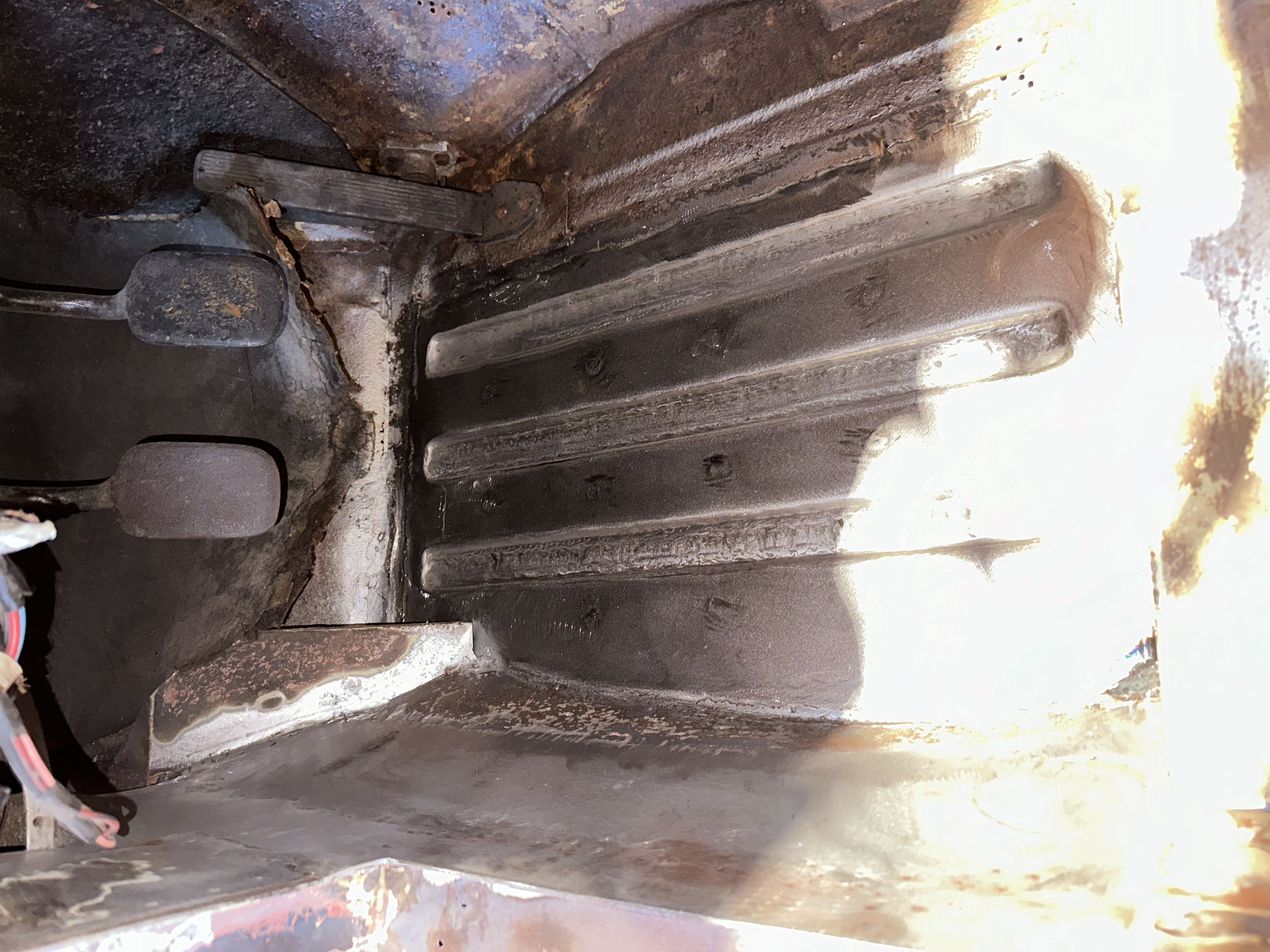

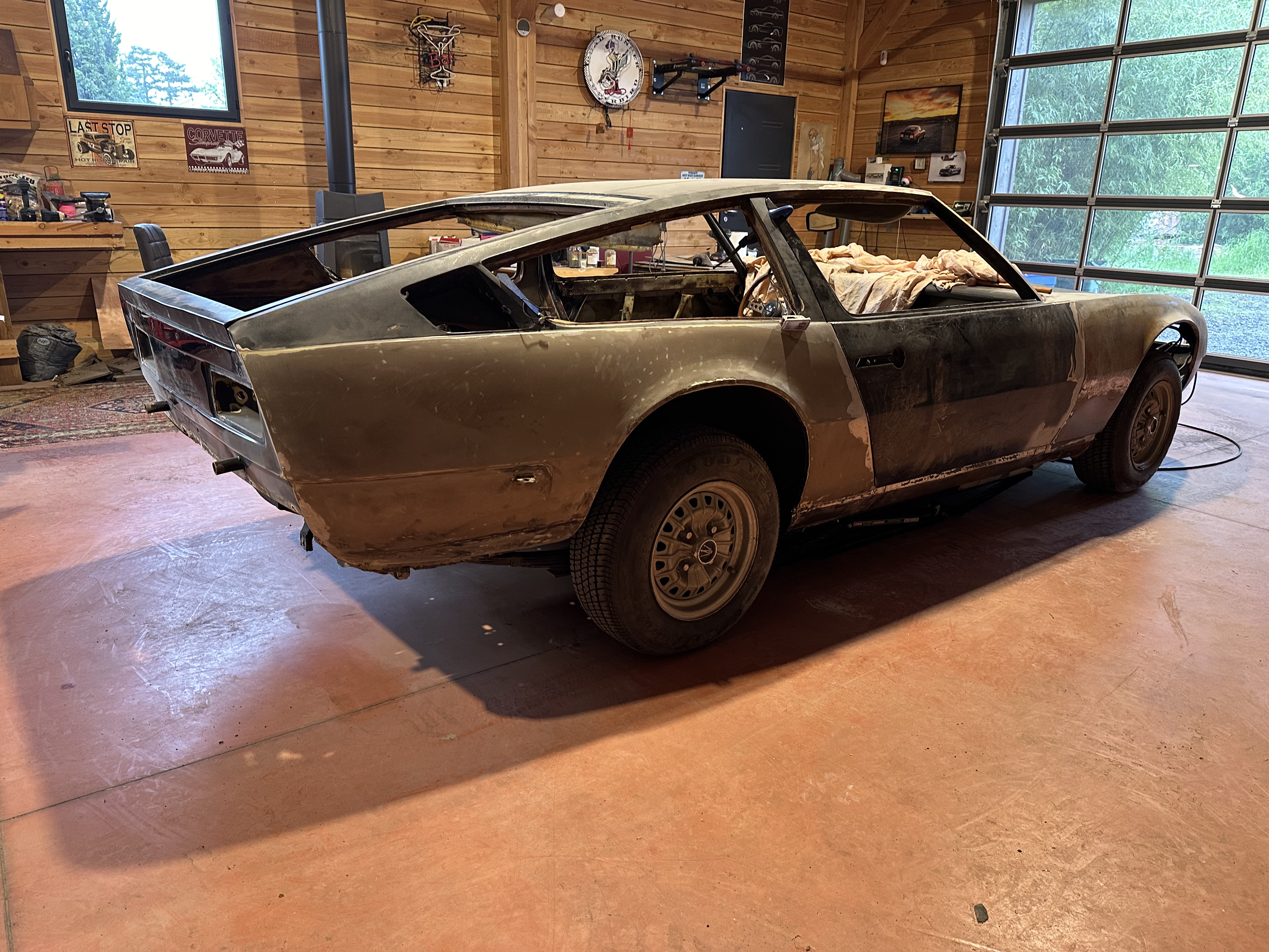

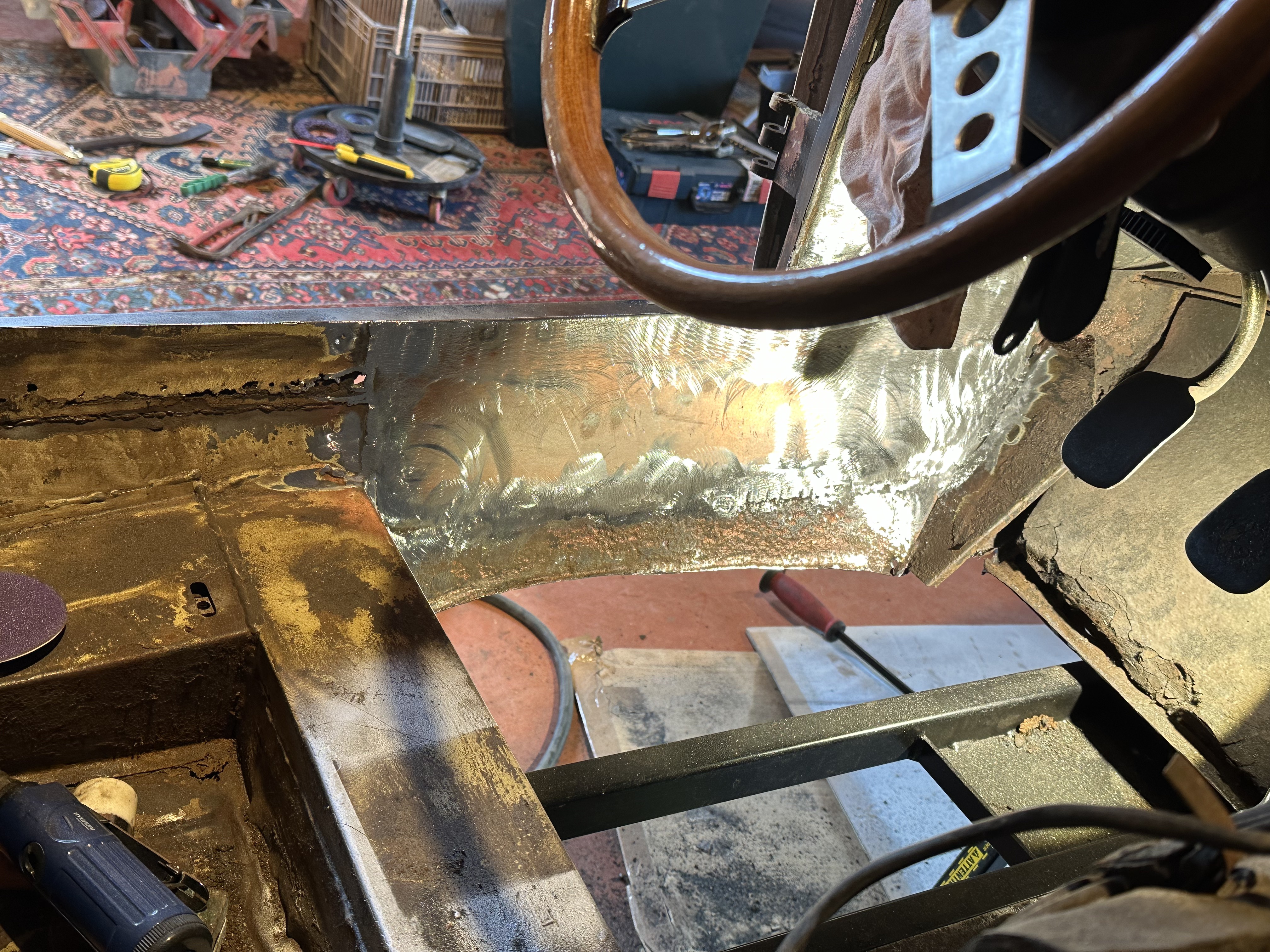

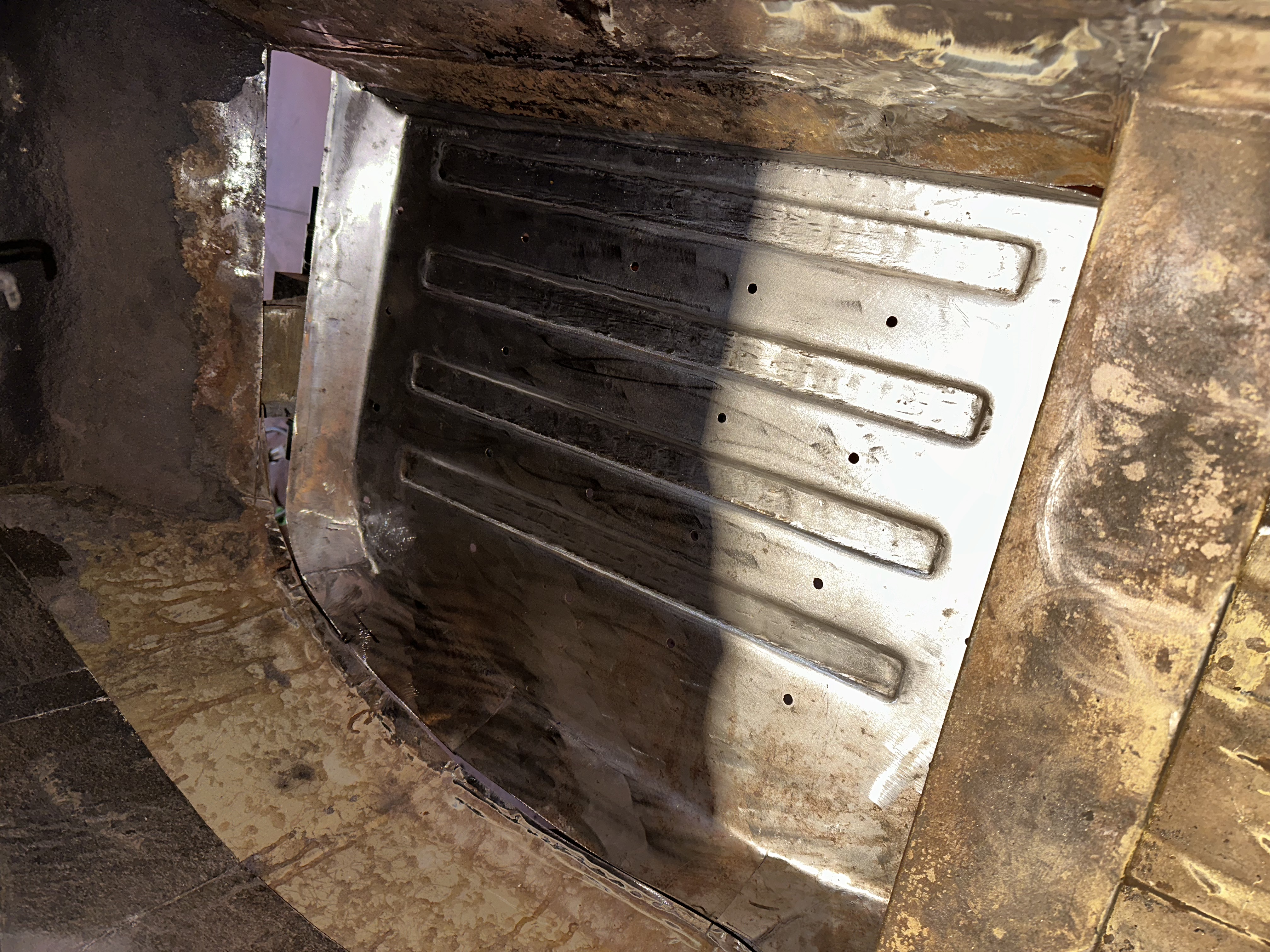

Phase décapage, changement des planchers en 1mm et structure en 2 mm en acier electrozingué, plus traitement de fond, rustol, zinc, cuivre..... pour eviter que cette satanée rouille revienne...
Messages : 9083
Re: Restauration Indy 4,7L america
Pas de quartiers! :twisted:
Tu travailles dans ton salon ou tu t'es fait un garage cosy? 8-)

J'aime bien etre à l'aise ;), ca avance pas mal, il y avait un début de restauration mais tout fait à l'arrache, et coupé n'importe comment, donc tout à reprendre

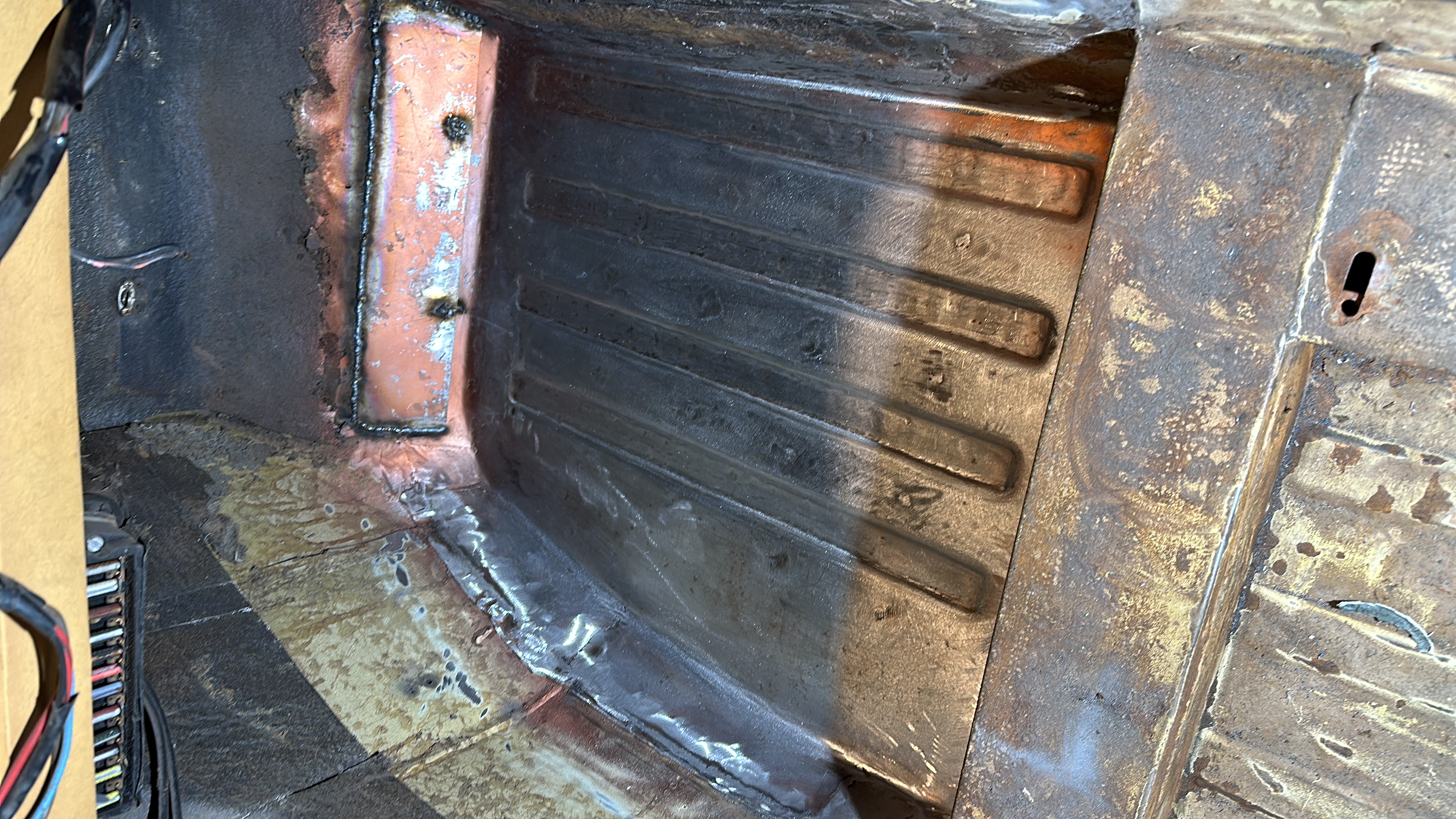

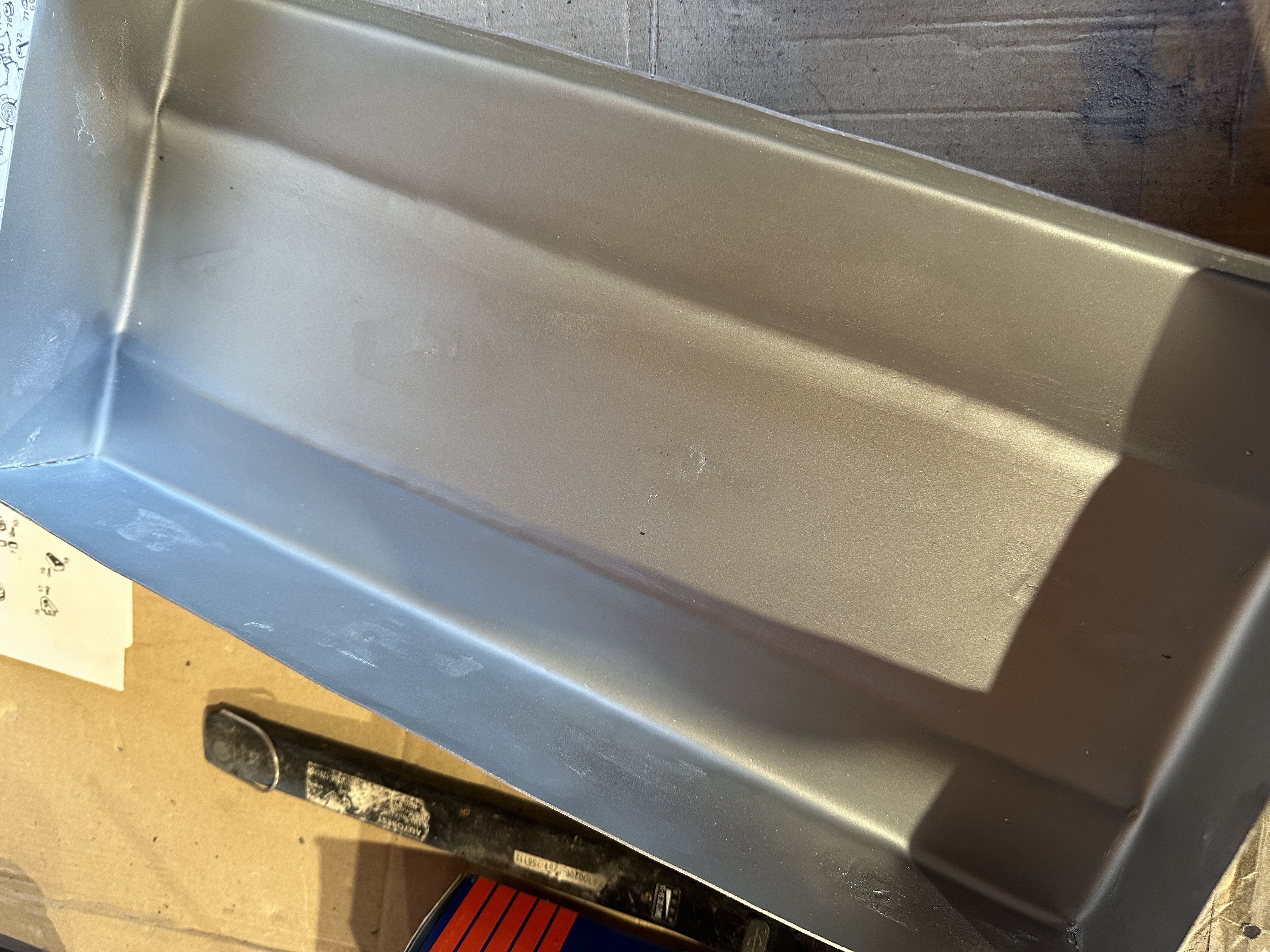

Nouveau bac à batterie

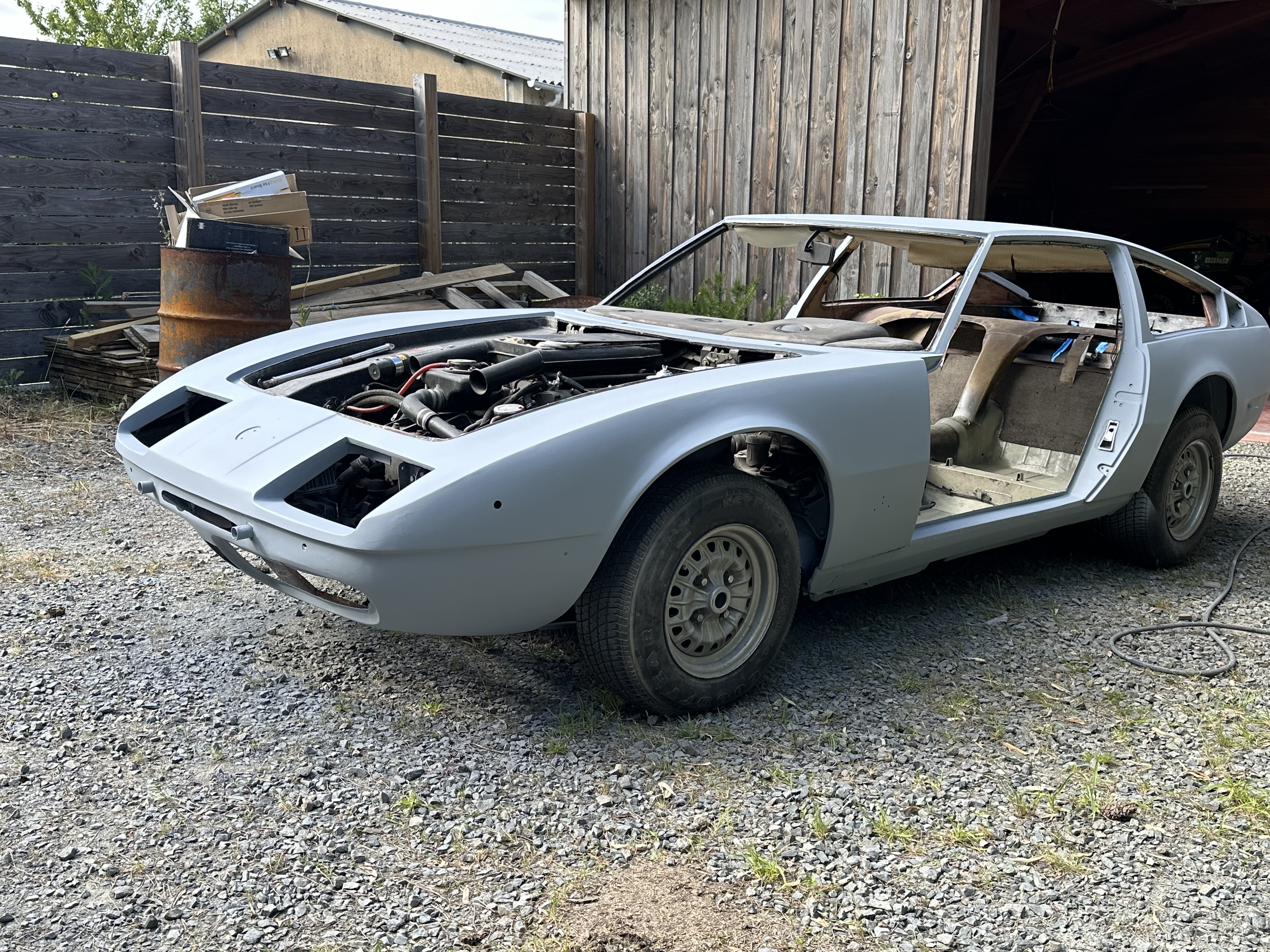

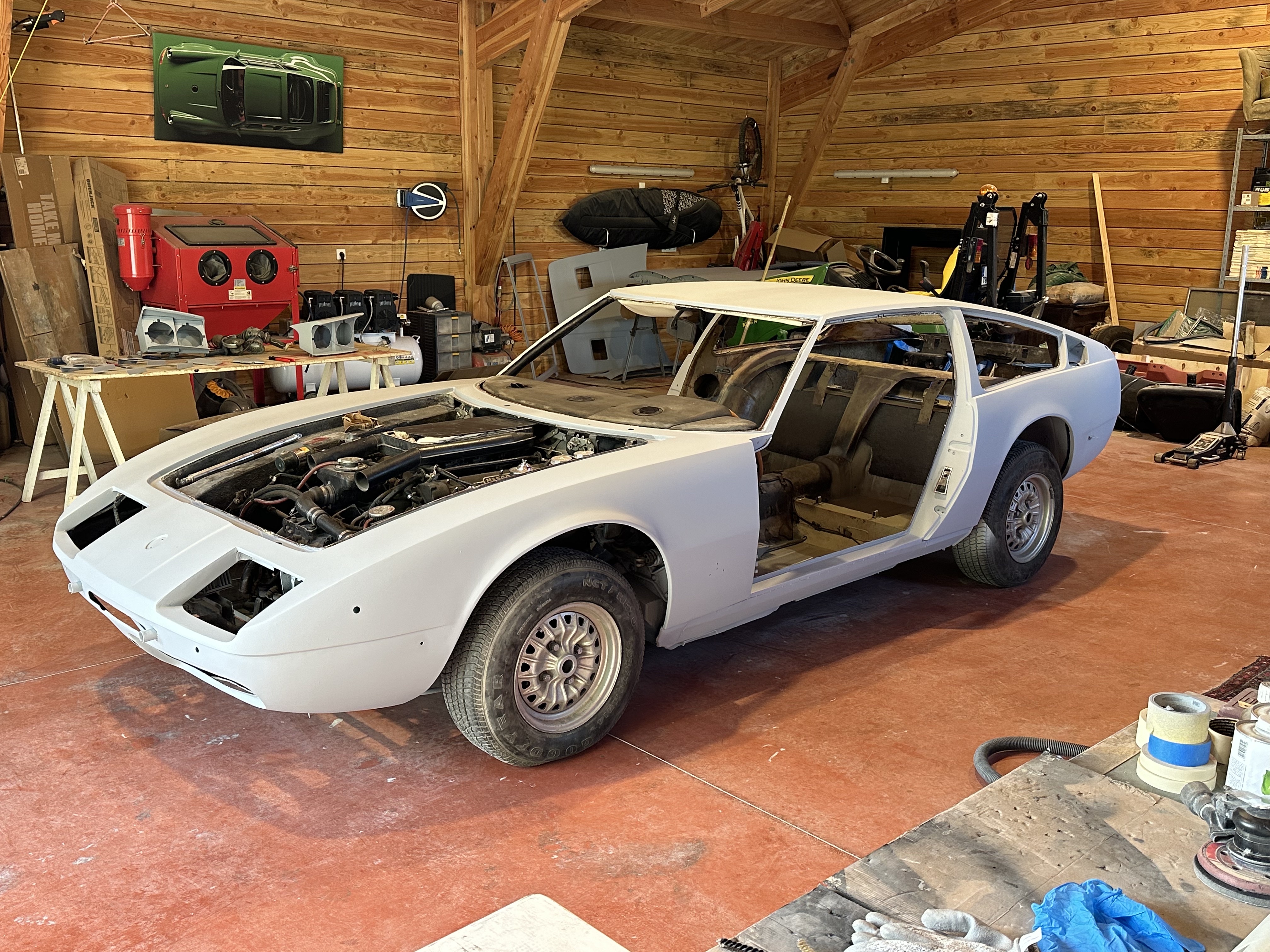

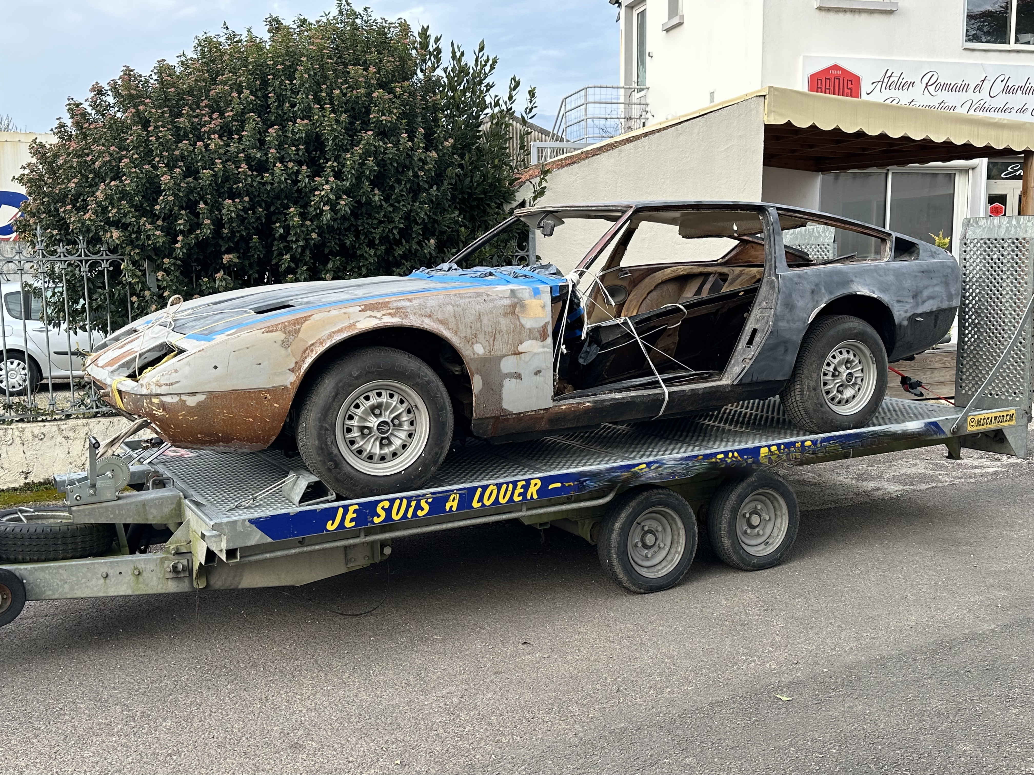

vue globale de l'épave :shock:
Messages : 4852
A mon avis, ça va pas trainer ;)

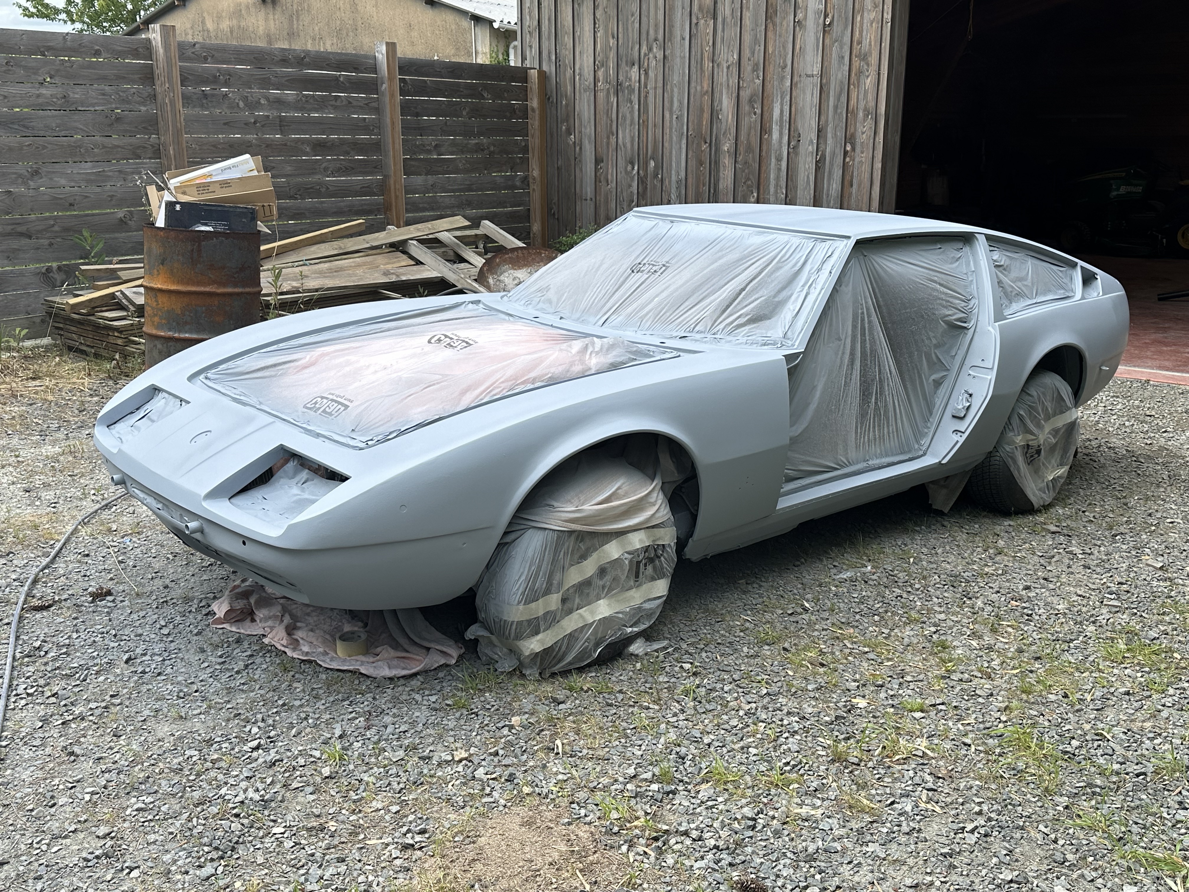

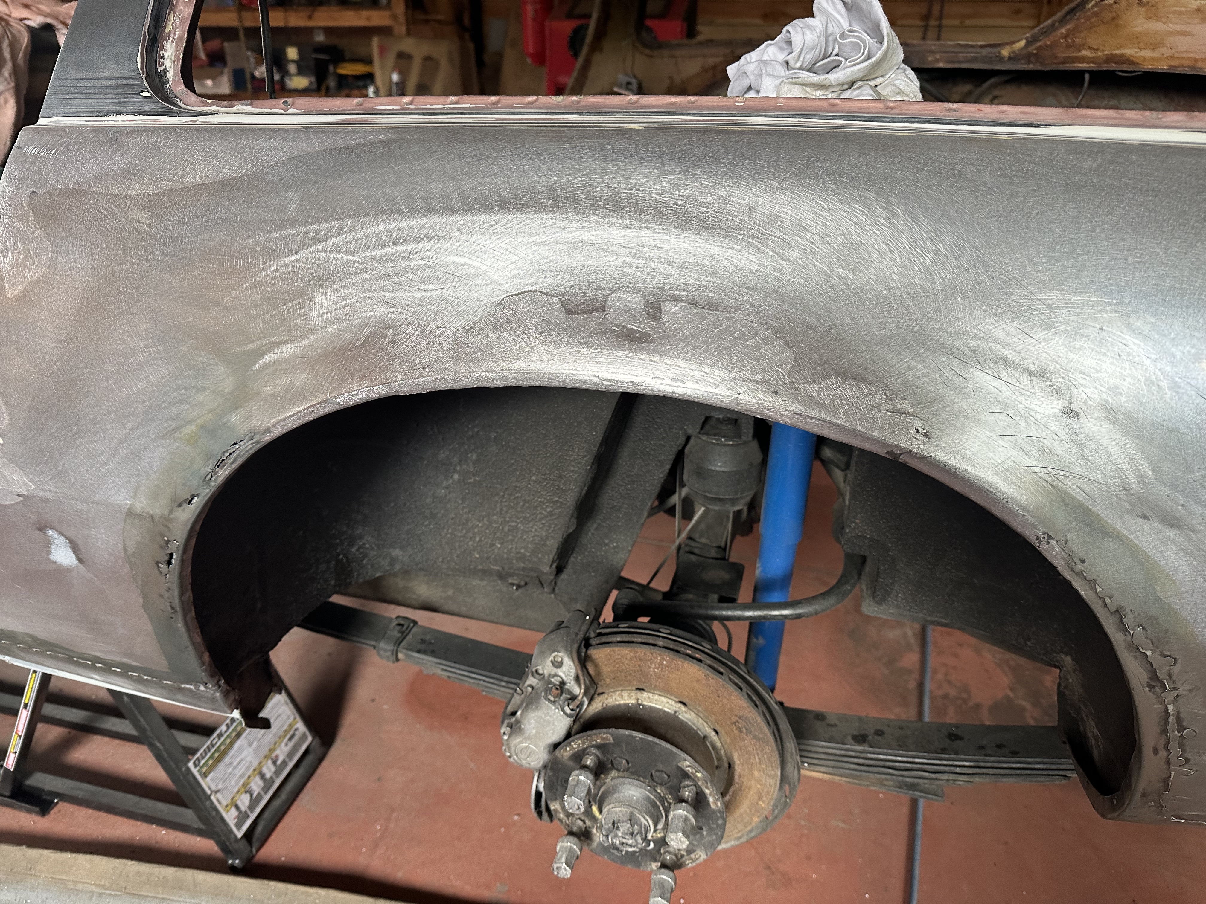

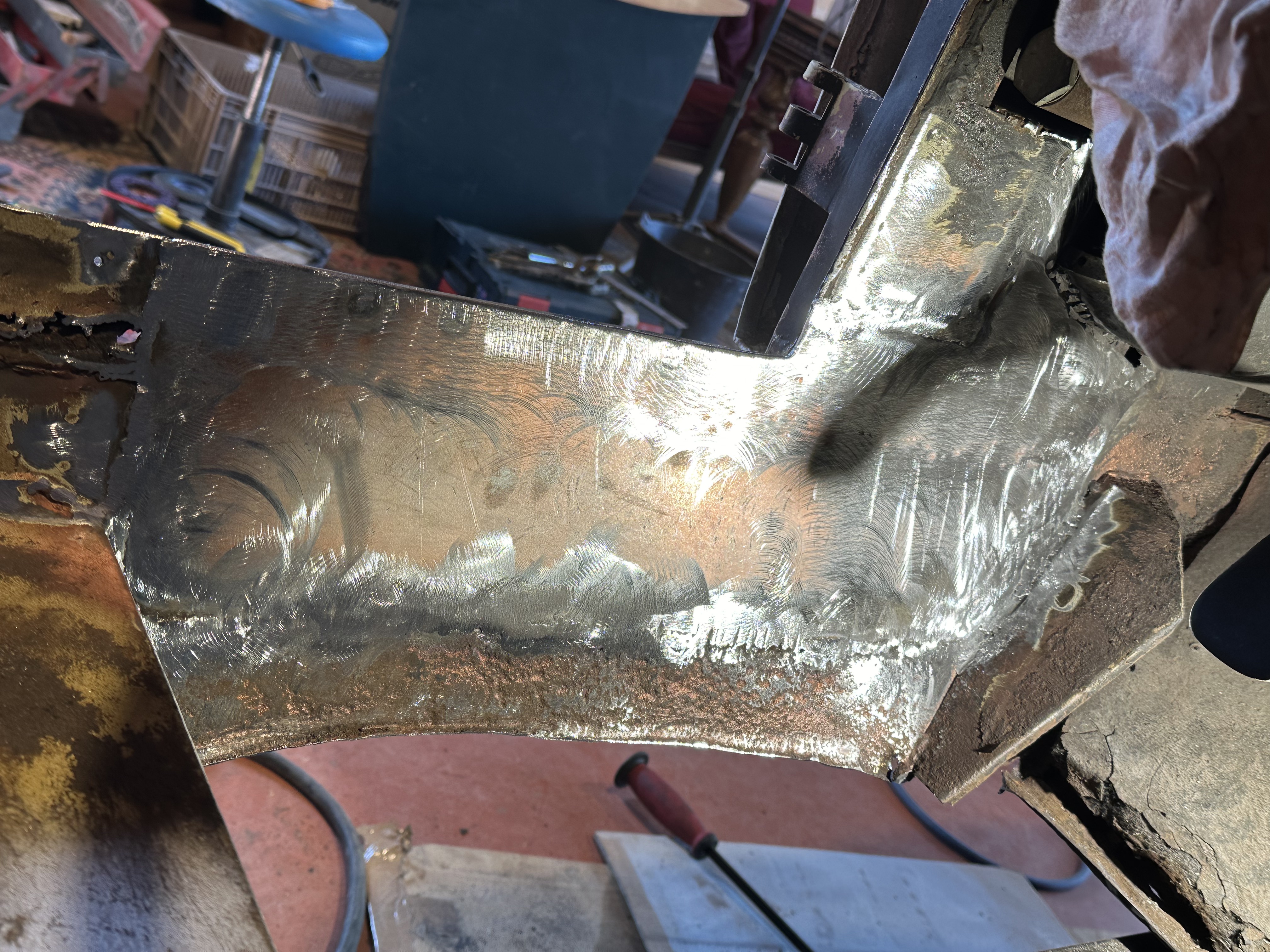

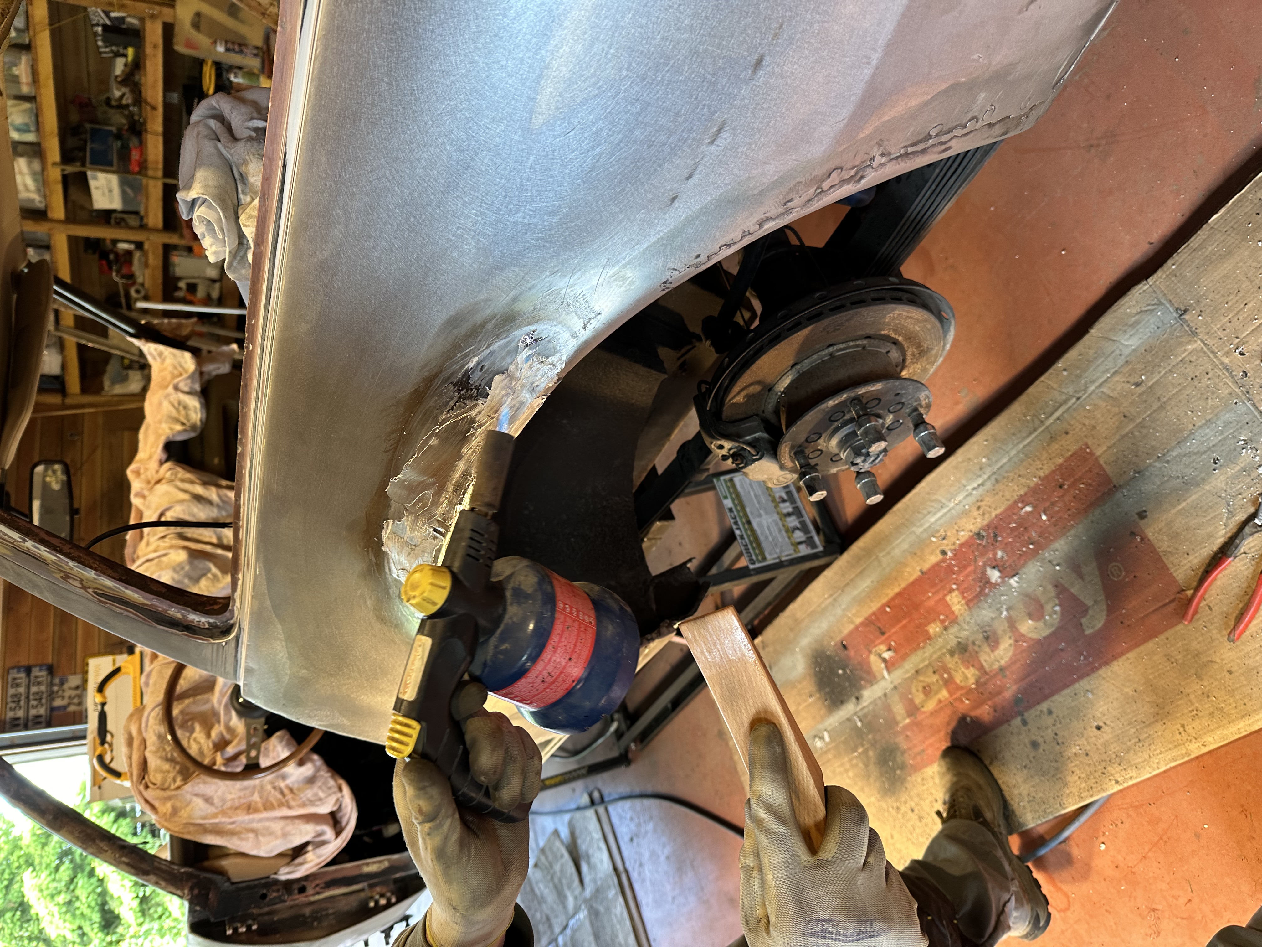

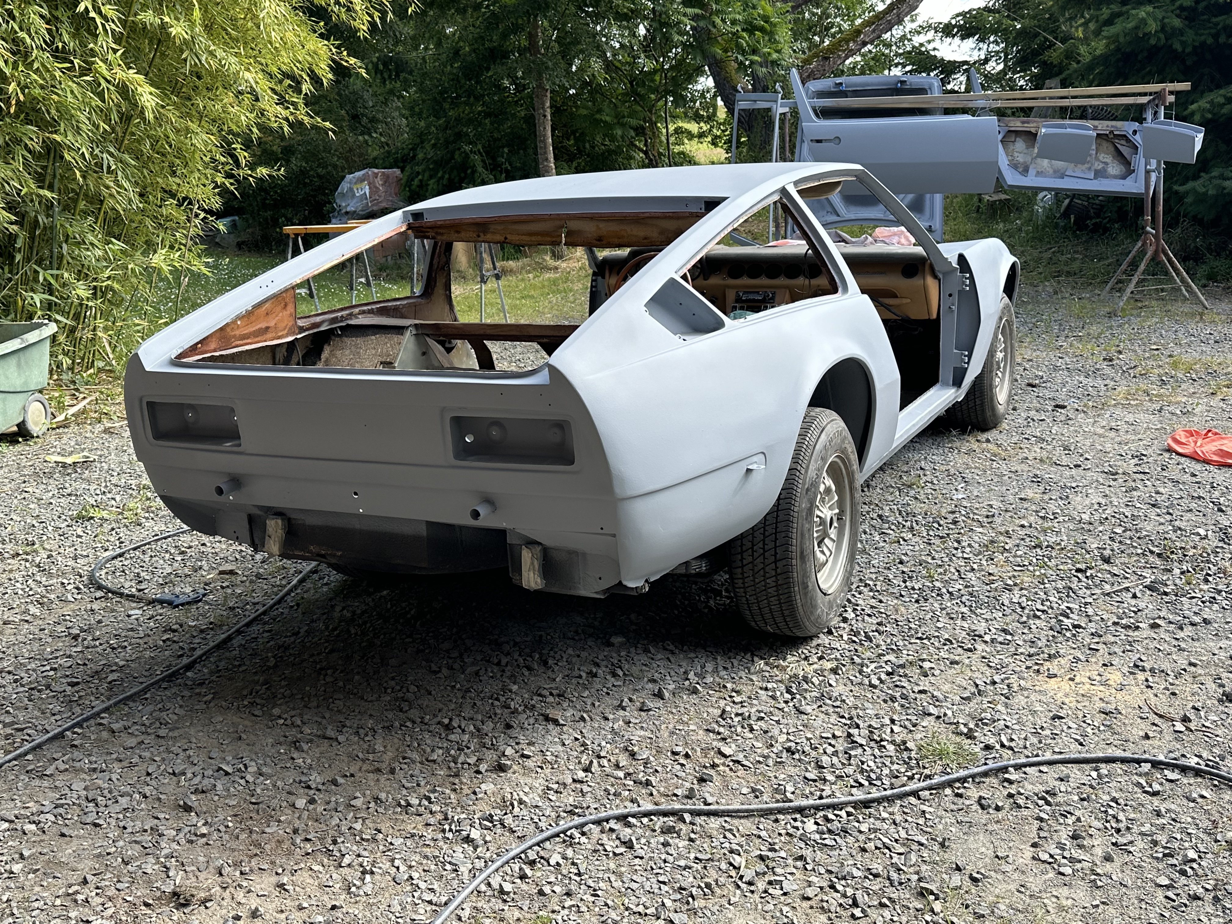

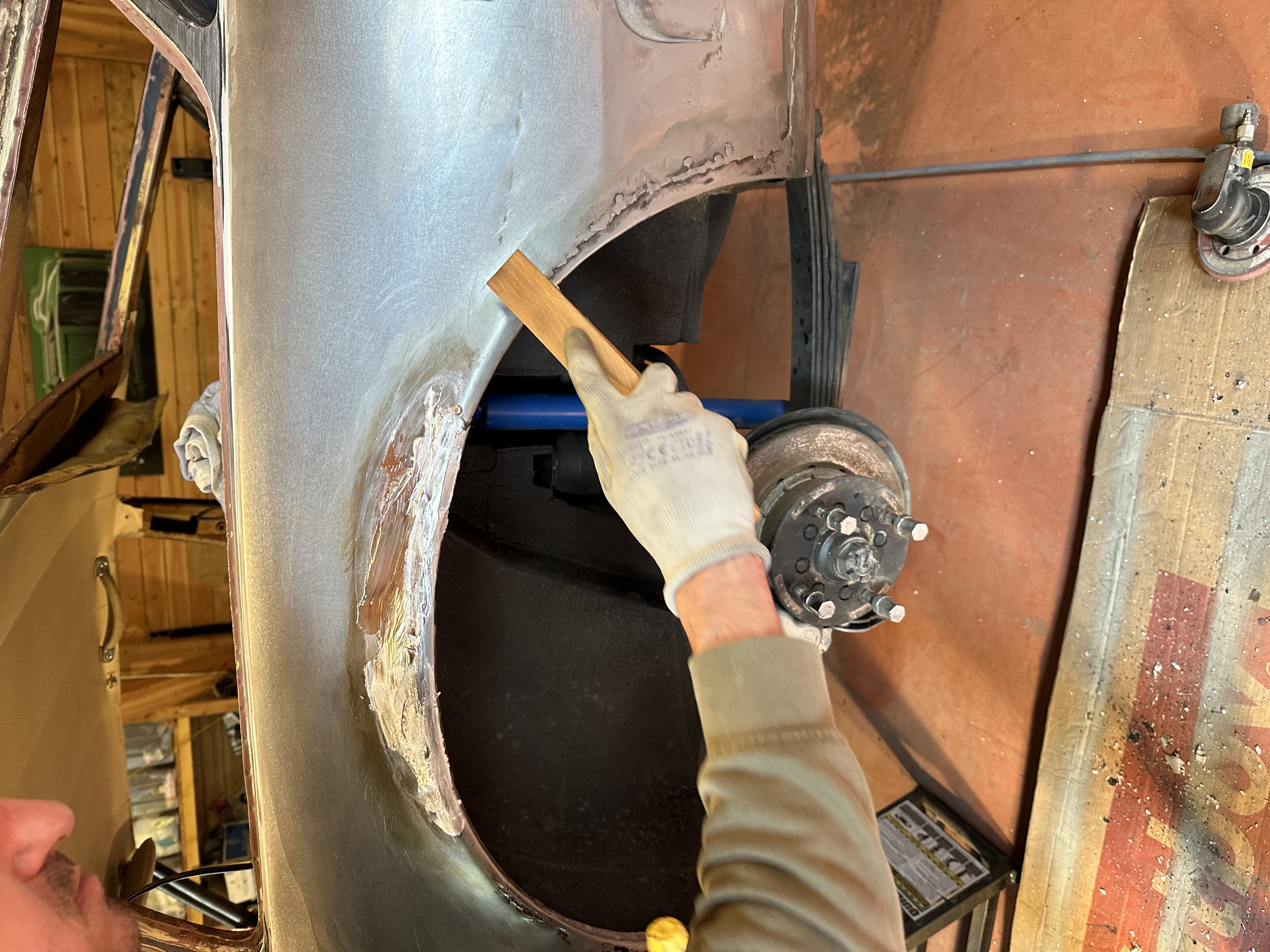

ça avance gentiment, Étamage fait sur les ailes et bas de caisses et divers endroits, toute la tole est mise à nue et reprise, réalignée, ça prends du temps... mais l'auto le mérite

Tu recharges à l'étain directement sur la tôle sablée avec ses trous trous?
Je pensais qu'il valait mieux couper et ressouder une tôle saine...
olive78
Messages : 470
Localisation : Yvelines
Message par olive78 »
Je me suis posé la même question !

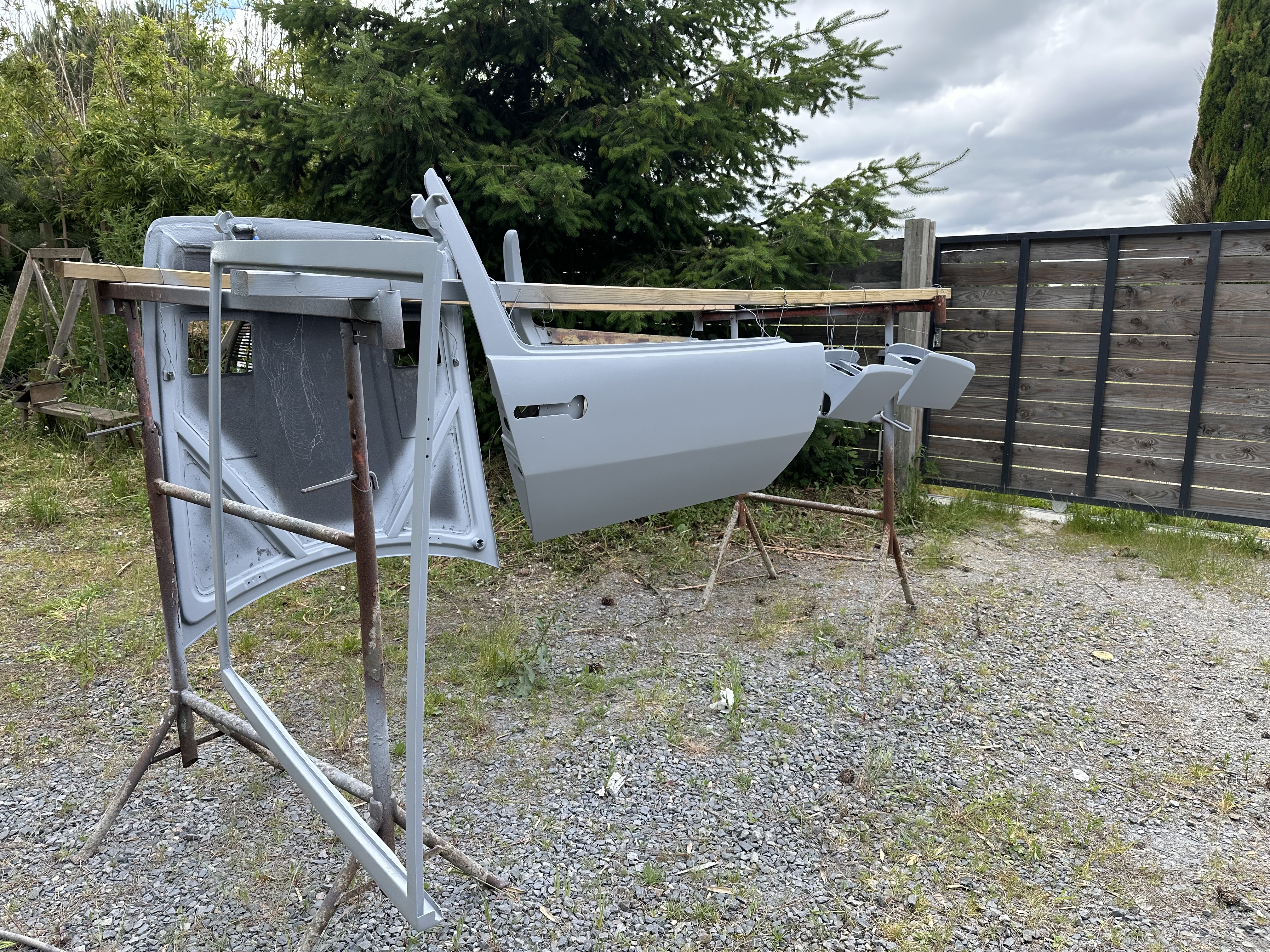

L'étamage est fait exprès pour ce type de réparations suite à un ancien accrochage sur l'aile, de toute façon, c'est mieux que du mastic, ça avance, aprêts garnissant mis, attente séchage

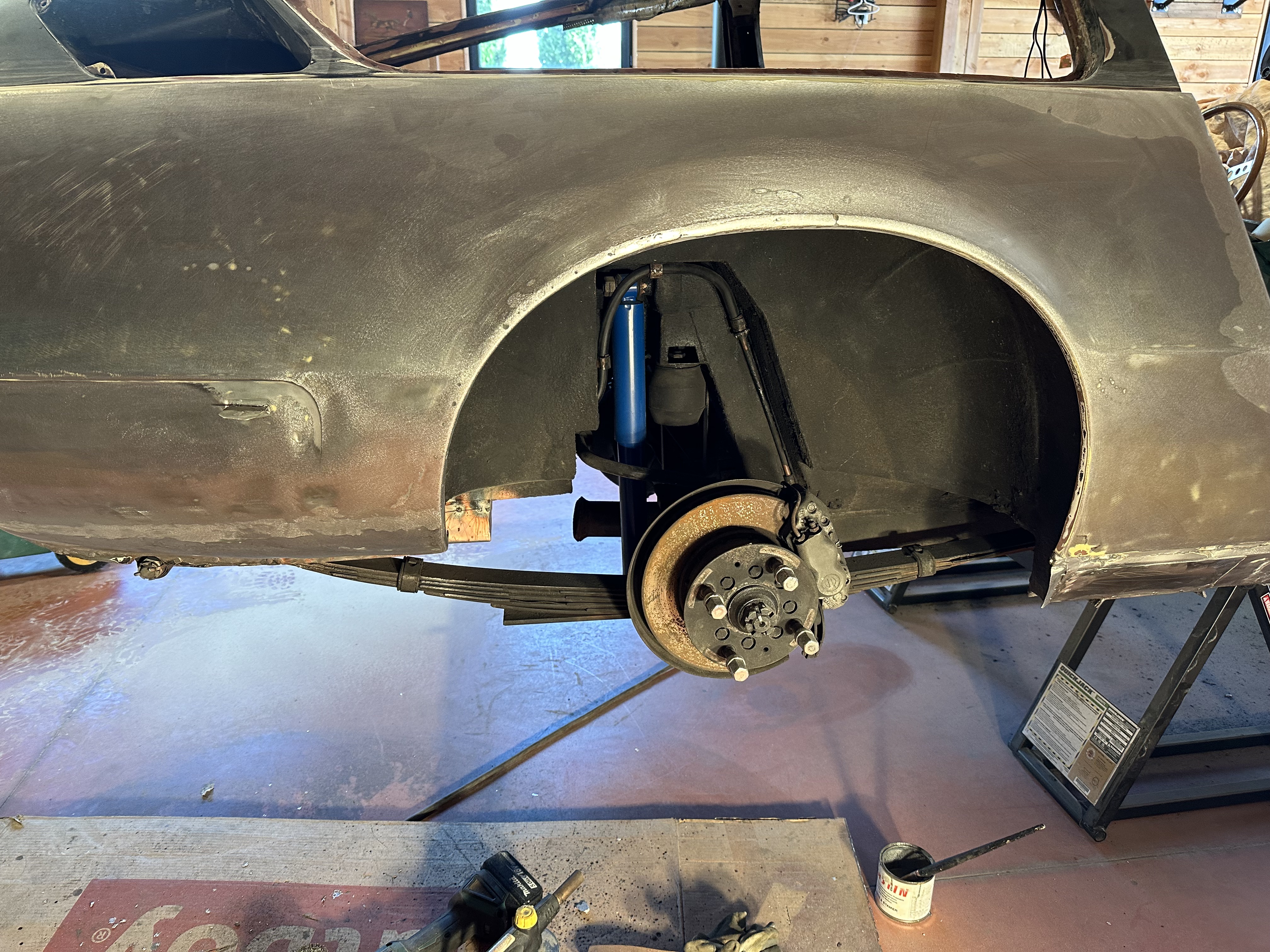

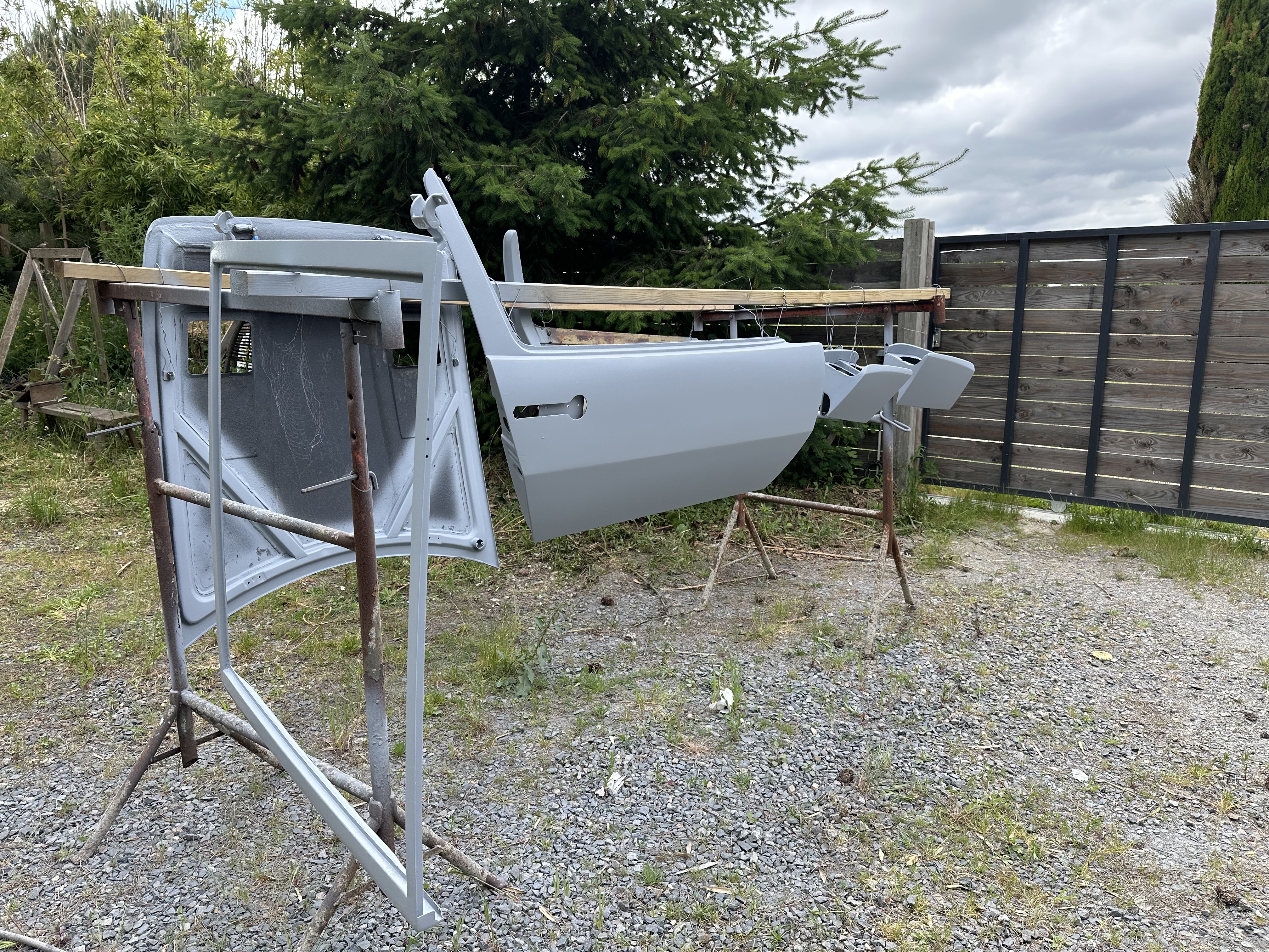

Vu comme elle est haute sur pattes, je suis étonné de voir combien pèsent les ouvrants (et les aménagements intérieurs)!
buell
Messages : 35
Inscription : dim. 11 févr. 2024 00:40
Localisation : 44
Message par buell »
Je dirais facilement 80kg pour l'interieur, 25kg le capot, les portes 25KG chacunes et les vitrage 40 Kg plus 100L d'essence, mais les suspensions sont levées depuis plusieurs mois, dès que l'auto va rouler, elle va s'affaisser un peu

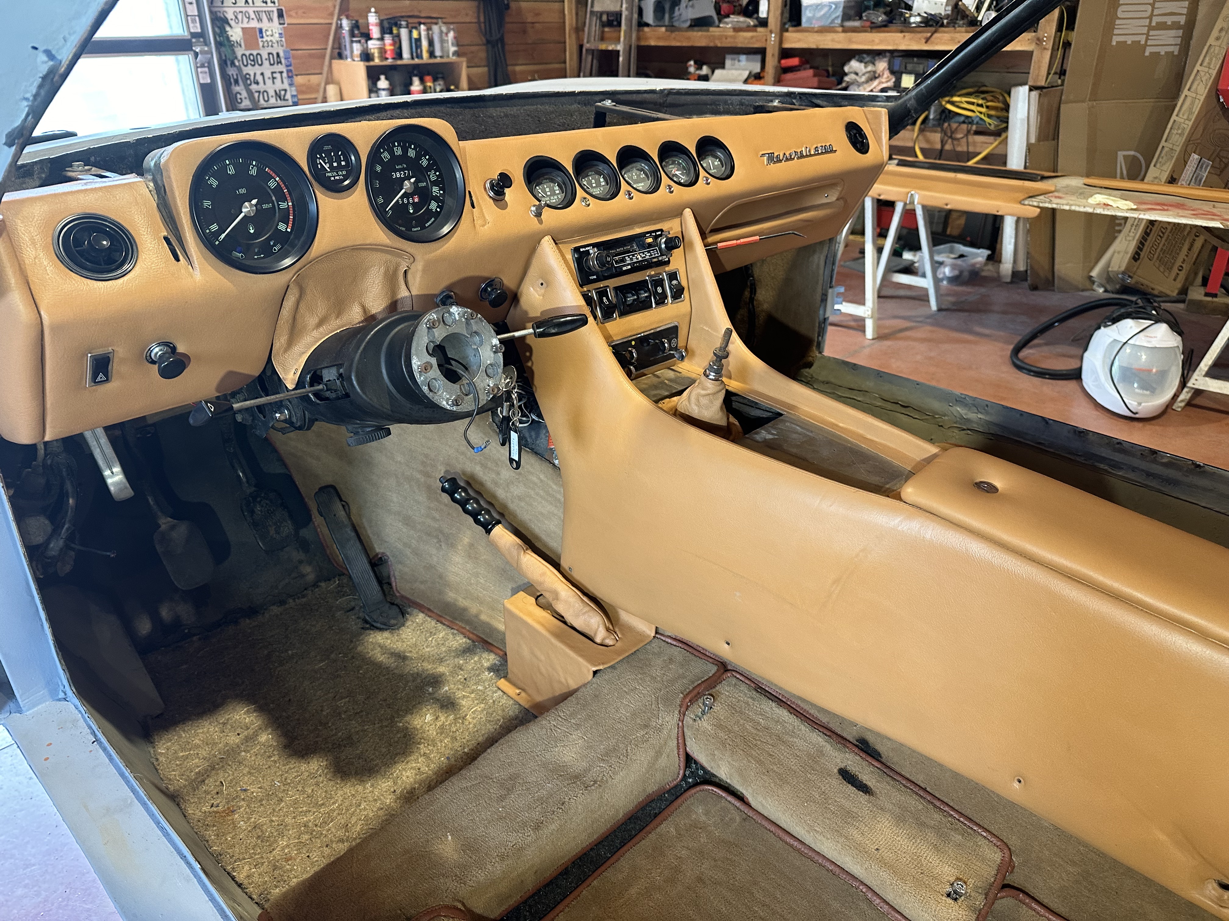

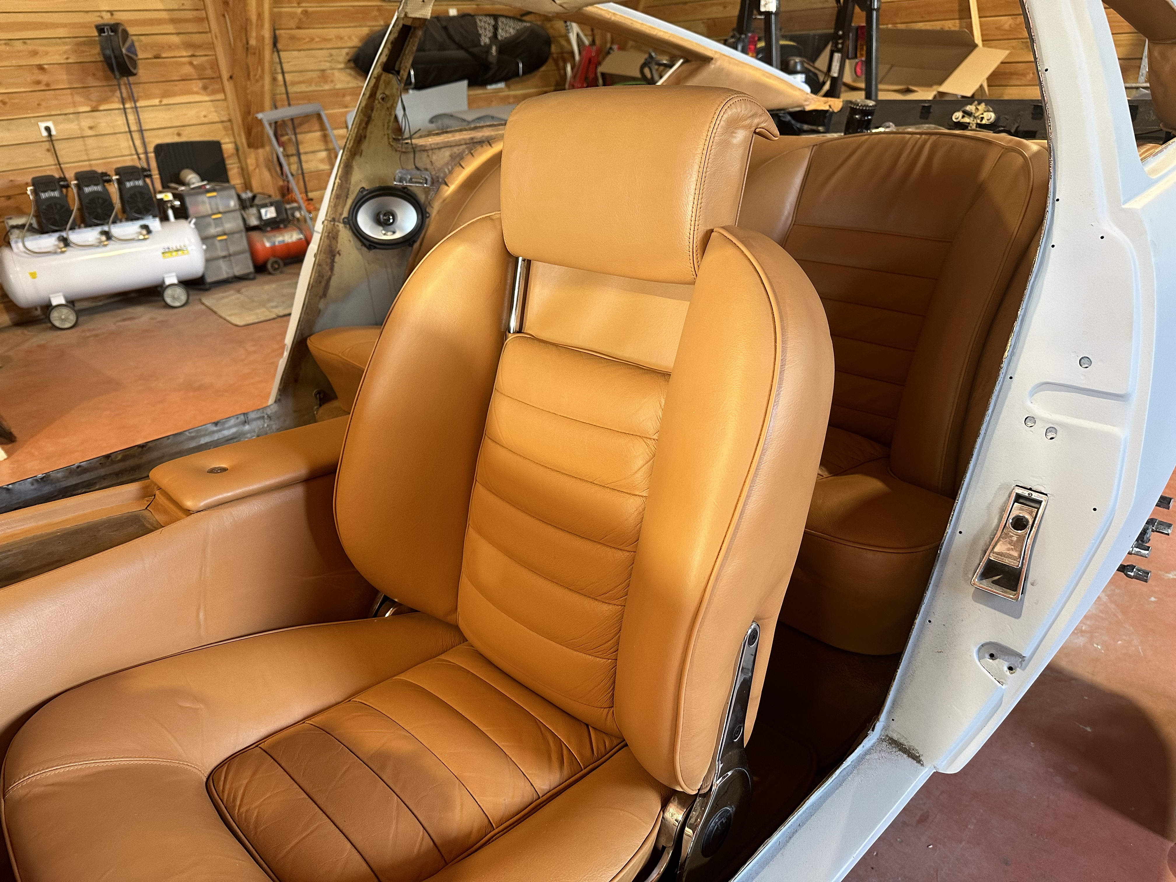

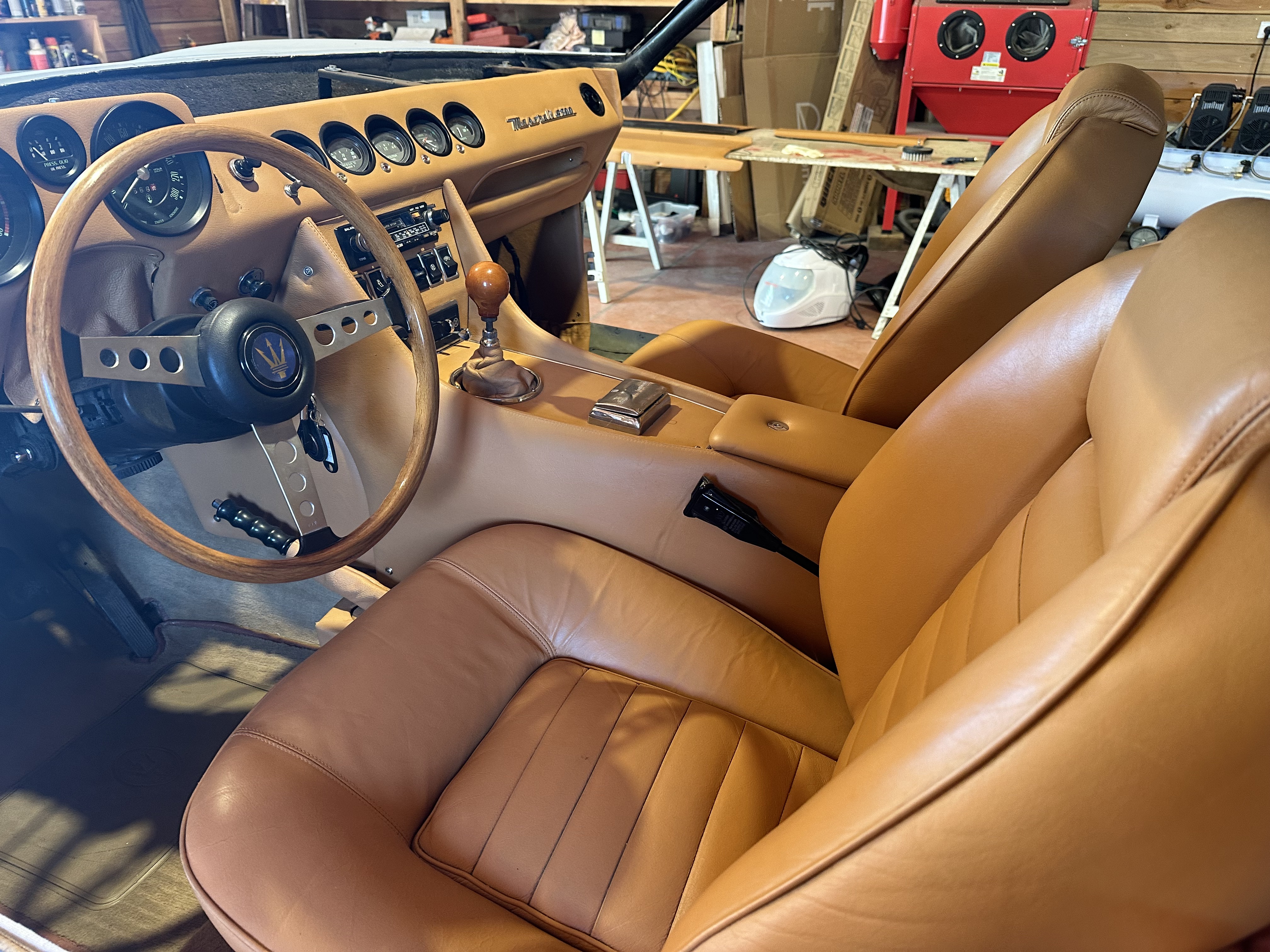

en ce moment je rénove les cuirs et tout l'intérieur, je peux vous dire qu'il y a 41 pièces de cuir différentes pour tout l'intérieur..... cela m'a pris plus de trois semaines, c'est tres tres long, le tableau de bord est parti se faire recouvrir d'alcantara...
