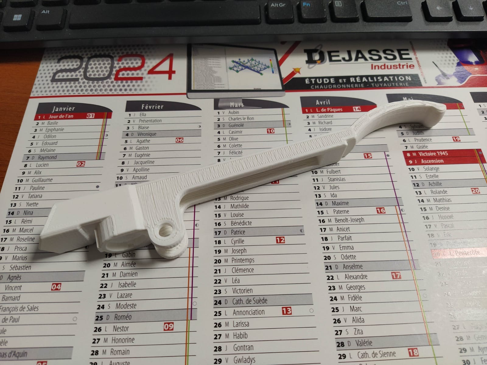

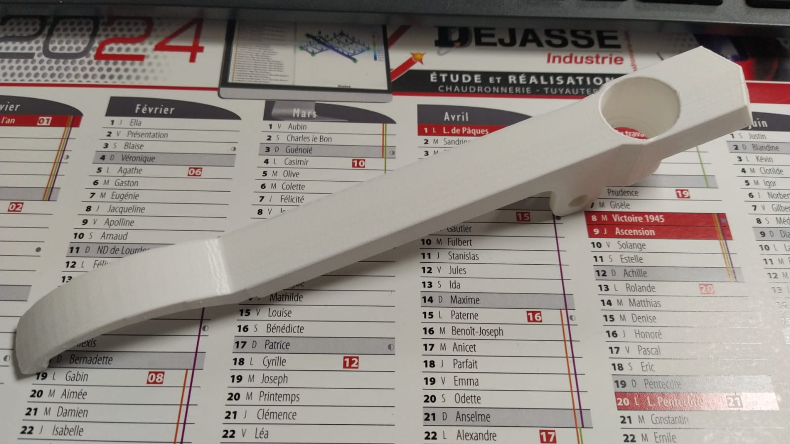

La maserati indy que je restaure a les deux poignées de porte cassées, étant donné quelles sont introuvable je me lance dans la fabrication des dites poignées
La première ébauche en 3D

La premiere ebauche

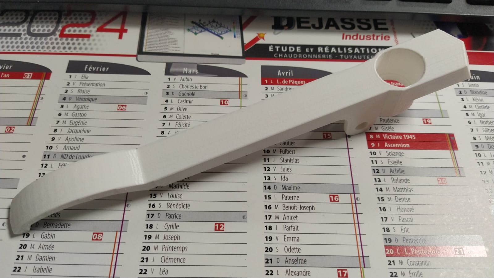

Puis une seconde pour affiner parfaitement les contours car les jeux sont extrêmement faibles

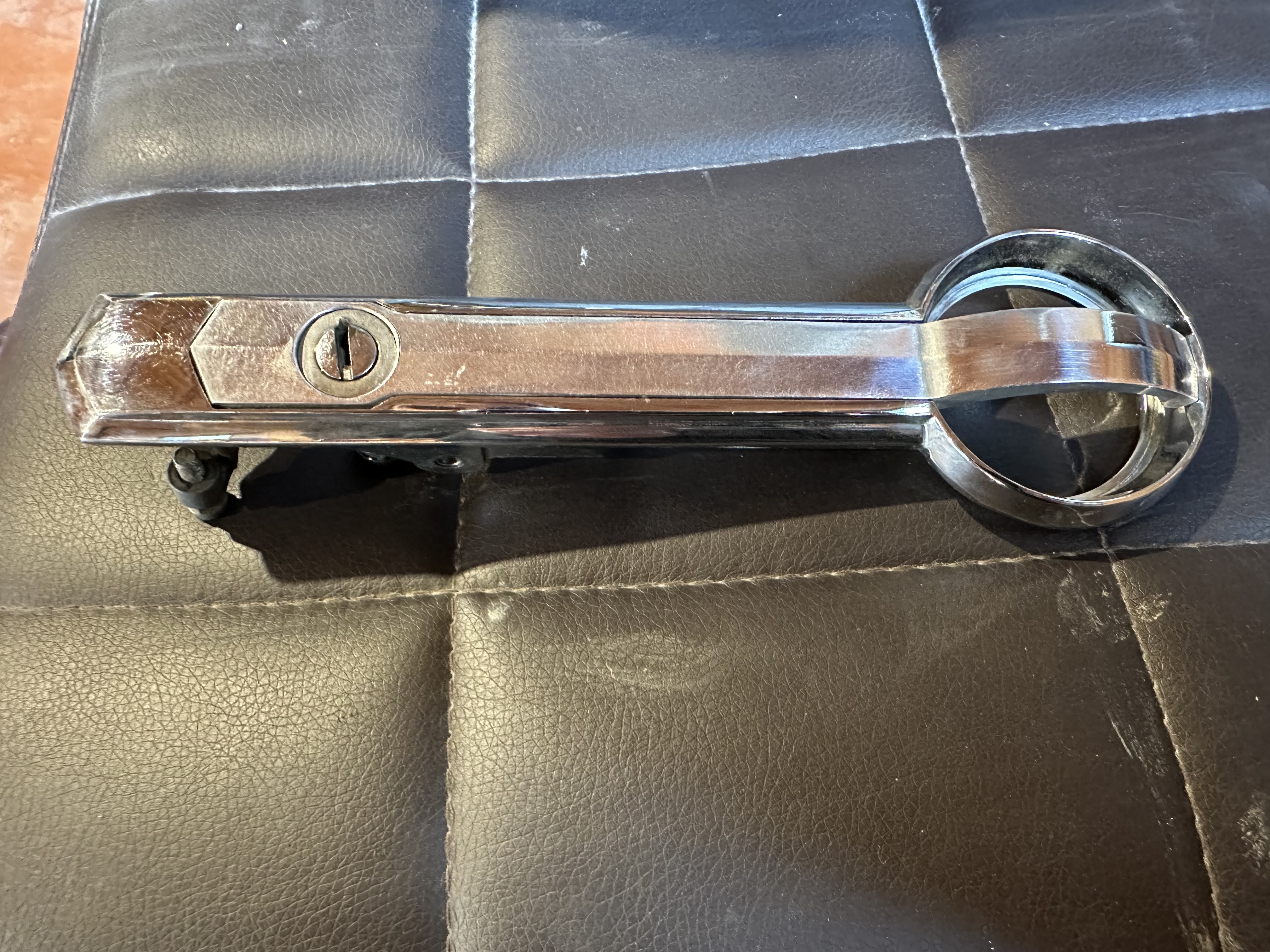

Les tolérance antre la poignée, ici qui est cassée (partie male) et la poignée de porte fixée sur la porte (partie femelle ) et extrêmement bien faite avec des jeux de fonctionnements tres faibles, sur les prototypes en résines les tolerance sont assez grandes, ici en plastique, il faut tenir compte des jeux de fonctionnement et des couches de revetements pour le chrome;
J'attends les devis en acier fondu, puis voir en machines à commandes numérique mais les tarifs de fabrication s'envolent....

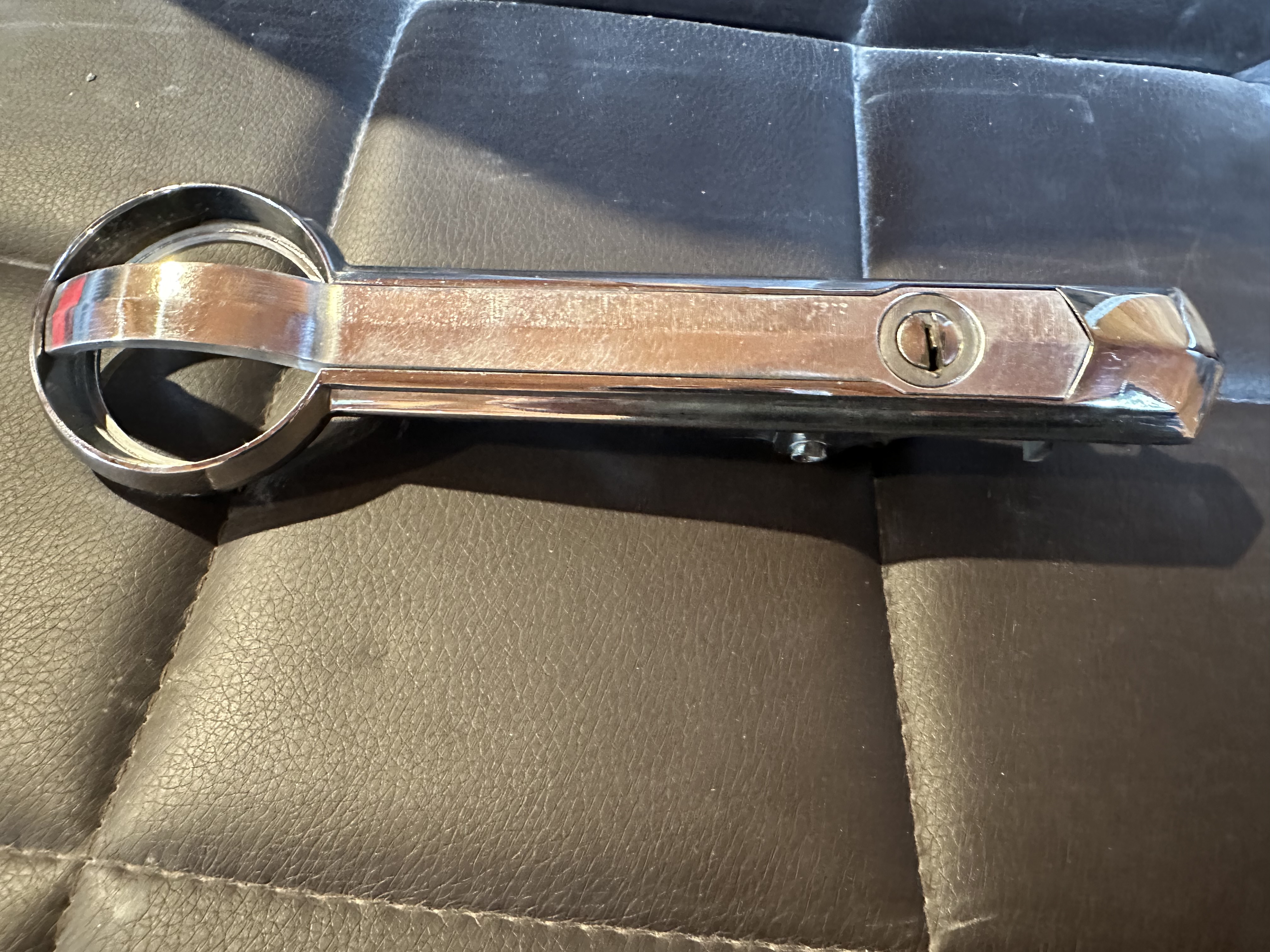

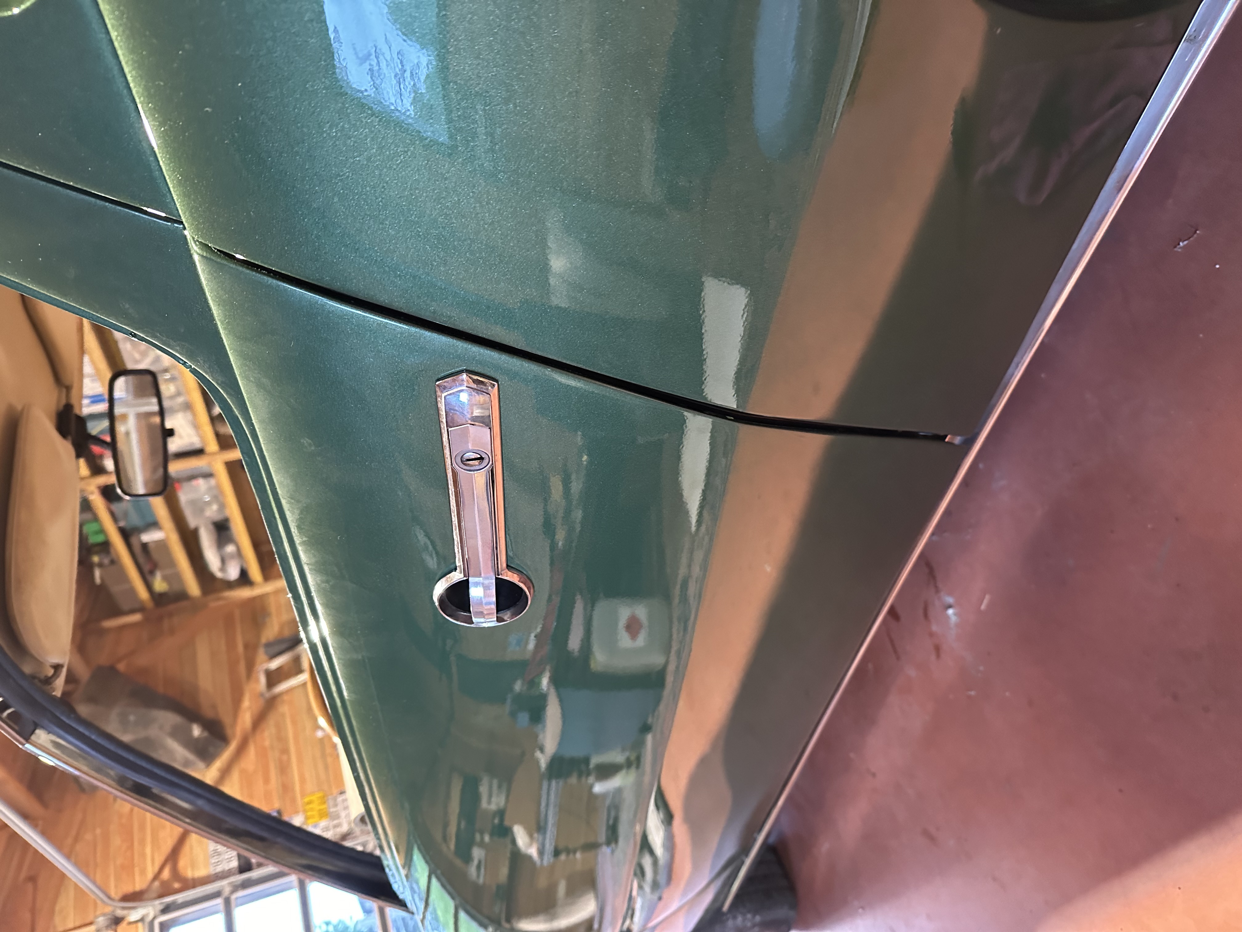

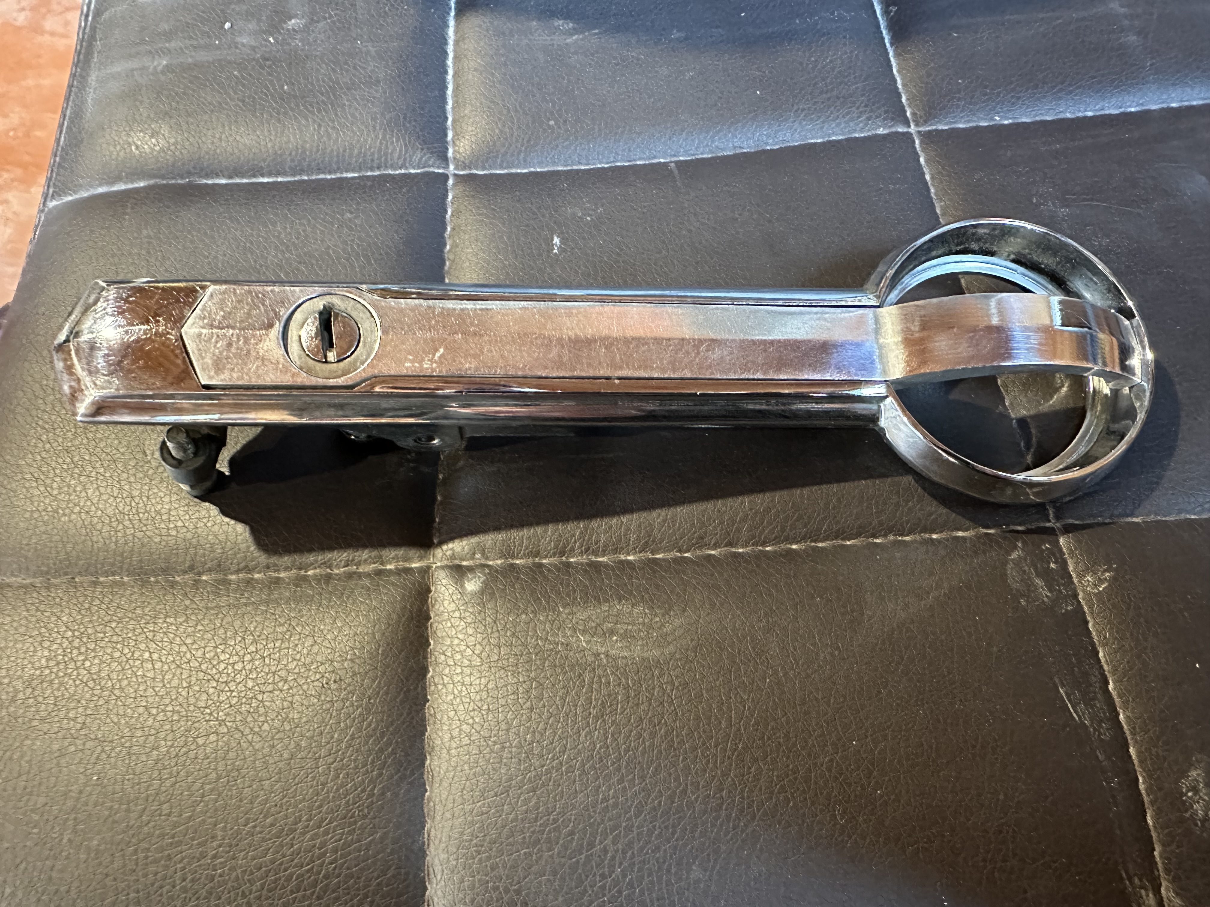

Poignées en test avant finition, ça fonctionne parfaitement

J'avais oubliéles photos!!

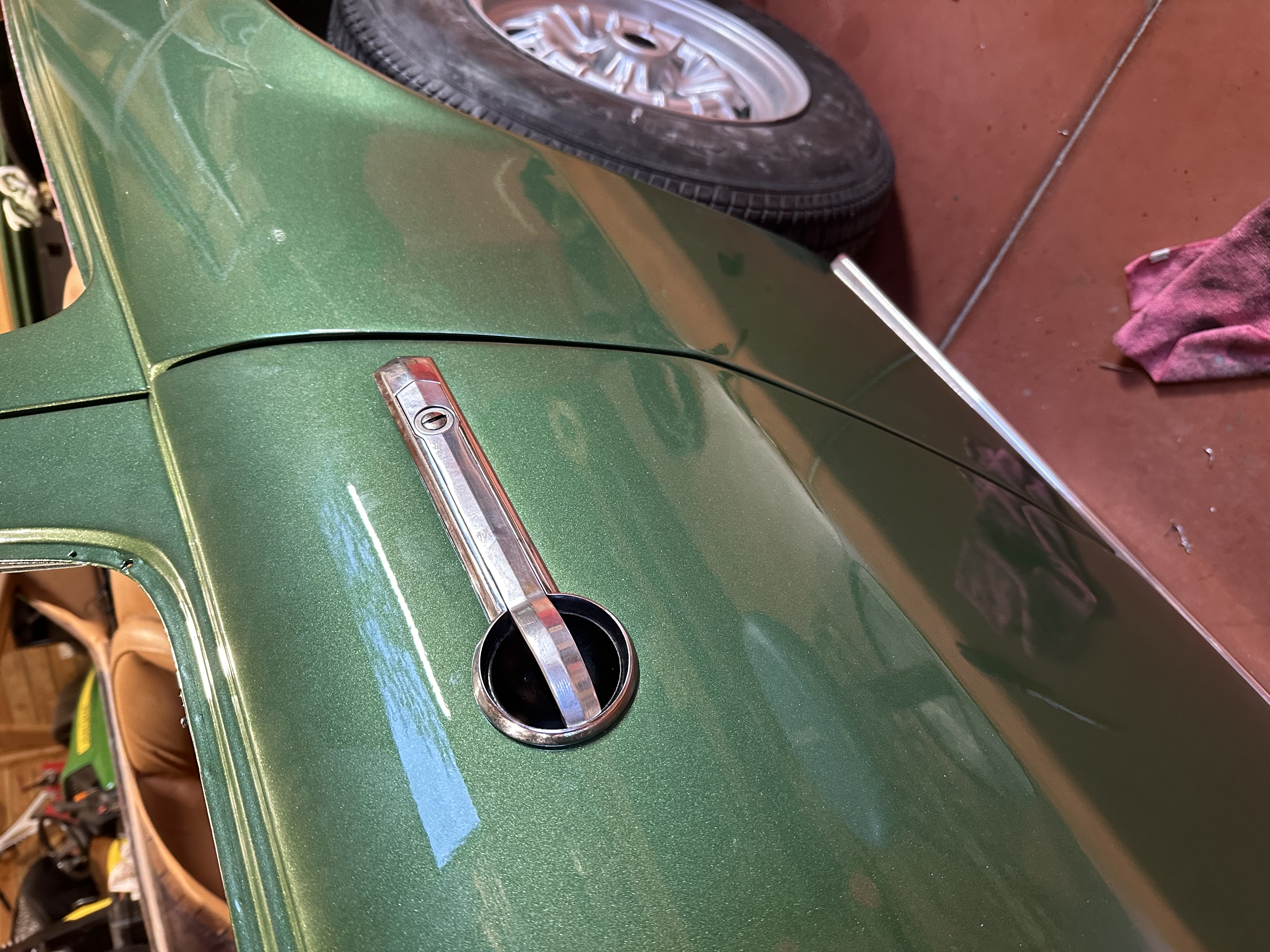

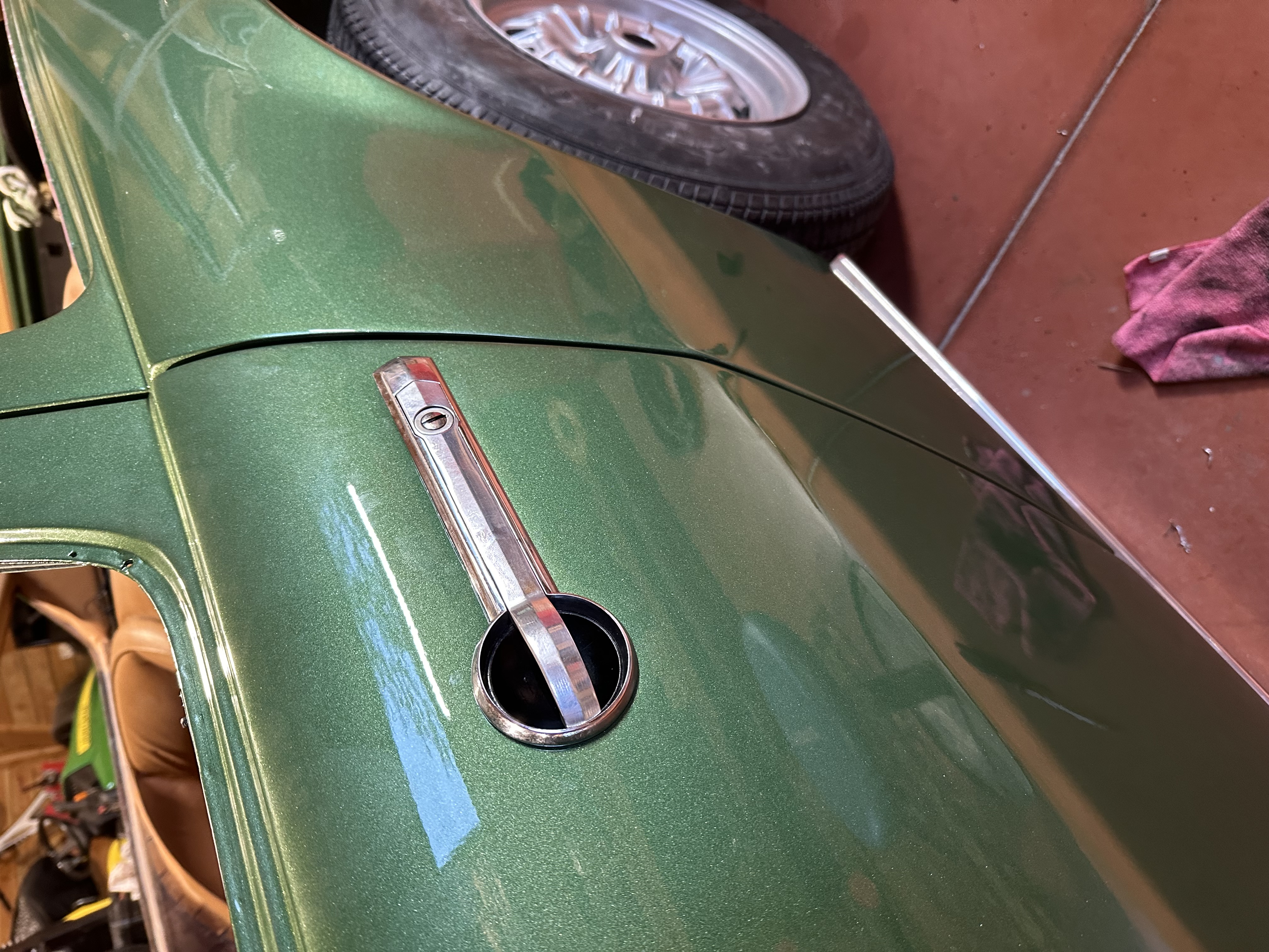

Mise en place, franchement ça rend parfaitement et les poignées en alu sont tres tres solides, c'est de l'alu qualité aviation avec un renfort arrière avec une troisième raynure

Superbes!
Alu? Au final elles ont été fabriquées comment?
Et à quel coût? Si c'est raisonnable, il y a peut-être un petit marché à exploiter...

Au final fabrication en alu avec tournage en commande numérique, je pensais à l'impression 3D des poignées mais peut etre plus fragile et finition moins impeccable, prix de revient environ 500€, chère mais une poignée c'est 1500€ et il faut en trouver une, j'ai téléphoné aux us, italie, allemagne, impossible d'en trouver une, et puis ça peut dépanner quelqu'un d'autre, je peux en faire refaire

Vu la finition ça a l'air poli plutôt qu'anodisé. L'anodisation ne permet pas d'avoir un rendu "chrome" et je pense que pour une poignée de porte ça ne sert pas à grand chose.
500€ vu la complexité de la géométrie ça ne me choque pas plus que ça, surtout pour de l'unitaire.

Le prix me semble ok surtout pour des pieces à l'unité et complexes à fabriquer, de toute façon c'est introuvable donc c'est top, il faut que je refasse un bon polissage pour une bonne finition, mais là j'en, suis au montage à blanc de tout pour etre sur que tout fonctionne....
