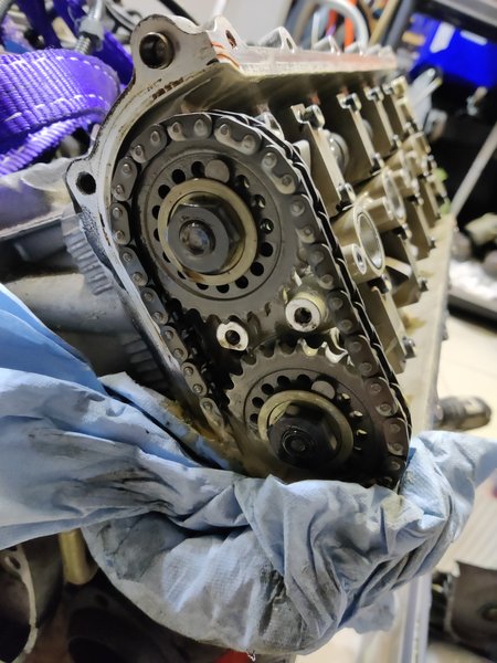

prêt à virer la courroie.

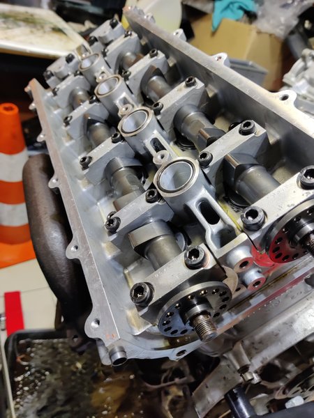

Je l'ai remontée de suite, histoire de pouvoir contrôler facilement le jeu aux soupapes. Et c'est pas la joie.
Le pire c'est que le jeu correspondant à cette soupape est dans les clous. Va falloir réfléchir à remplacer l'AAC j'imagine...
les autres n'ont rien en apparence, mais il va falloir remplacer 12 autres pastilles qui sont hors tolérances.
Je vais essayer de trouver l'outil Maserati et... un fournisseur pour les pastilles qui n'essaiera pas de m'en faire avaler une ^^
Si vous avez des conseils/adresses, je suis preneur !

Pour tes jeux aux soupapes, tu es loin des tolérances ?
Le revêtement des AAC peut être refait également, l'opération peut coûter moins cher que des occasions...
Pour le pastillage, il me semble que c'est dispo à prix raisonnable, tu peux vérifier sur eurospares.
bizarrement la traverse n'est pas déformée. je ne sais pas ce qui lui est arrivé ! Merci pour l'adresse ;)
concernant le jeu aux soupapes, oui y en a certains qui sont très insuffisants (je n'ai pas mesuré exactement, je sais juste que la cale de 20/40mm n'a aucune chance de passer.

autrement, j'ai pris les compressions ce matin, histoire de savoir où je mets les pieds.
Les valeurs absolues sont toutes faibles (entre 7 et 7.5 bars) mais évidemment le moteur est on ne peut plus froid et surtout, je sais que ce compressiomètre est du genre pessimiste. Donc pour moi... RAS à ce niveau.
Maintenant il faut que je me dégote un outil pour déposer les pastilles, les mesurer et commander leurs remplaçantes (et décider quoi faire pour l'AAC à la came "moche").
Messages : 8973
Re: L'autre Biturbo, l'autre pari idiot.
Tu te doutes bien que c'est un outil spécifique (il n'y a pas la place pour les outils habituels). :?
Celui d'origine maserati est probablement introuvable et de toutes façons hors de prix.
Du coup, il y a une alternative chez Hill Engineering, qui est trouvable mais toujours hors de prix (par rapport au cout de revient et à l'utilité de l'outil en tout cas) :evil:
https://www.hillengineering.co.uk/tools ... shim-tools
Ceci dit, si tu as plusieurs pastilles qui sont hors cote, à mon avis, tu as vraiment intérêt à retirer les AAC et te passer de l'outil. Même AAC retiré, j'ai trouvé galère de les enlever, outil dédié ou pas, je suis sur que ce sera pas facile.
Pour moi, si plusieurs hors valeurs, le mieux est de tout mesurer, toutes les enlever (en notant leur position) regarder comment tu peux répartir celles que tu as pour ne devoir commander que les indispensables.
public_html/viewtopic.php?p=203421#p203421
j'avais retenu cet outil oui, mais ton post me fait réfléchir... Tu as sans doute raison, déposer les AAC serait la chose la plus évidente à faire. J'imagine qu'ils se déposent / reposent par paire, vu le lien par chaine ?

- un arbre à cames échappement pour le banc "5 6 7 8"
- les pastilles pour récupérer un jeu aux soupapes correct

Est-ce qu'on a quelque part un détail pour la dépose des arbre à cames ? J'ai un accès limité vu que mon moteur est en place, j'aimerais donc bien préparer le terrain ;)
Messages : 8973
Tu as le manuel d'atelier dans le lien que je t'avais envoyé.
Ceci dit. Vu comme tu es parti, et que de toutes façons, tu as déjà le matériel, tu ne penses pas que tu auras plus simple à sortir le moteur? :oops:
(au cas où, c'est quand même pas très dur : viewtopic.php?t=10386)
Tu veux savoir quoi exactement?
Il faut enlever le cache à l'arrière pour accéder aux pignons de chaine.
Je suis convaincu que tu peux enlever les deux AAC sans démonter le cache (aucune idée de la facilité de l'accès moteur en place), mais il te sera impossible de régler leur position sans démonter, donc...
Et pour retirer les AAC, il suffit de dévisser les vis dans l'ordre indiqué dans le manuel.
Rien de compliqué vraiment.
Concernant ton AAC? Tu en as trouvé un finalement (il doit m'en rester deux quelques parts)?
Concernant les pastilles, le soucis, c'est que tu ne peux pas les mesurer tant que tu n'as pas changé ton AAC, vu l'usure de l'ancien...
