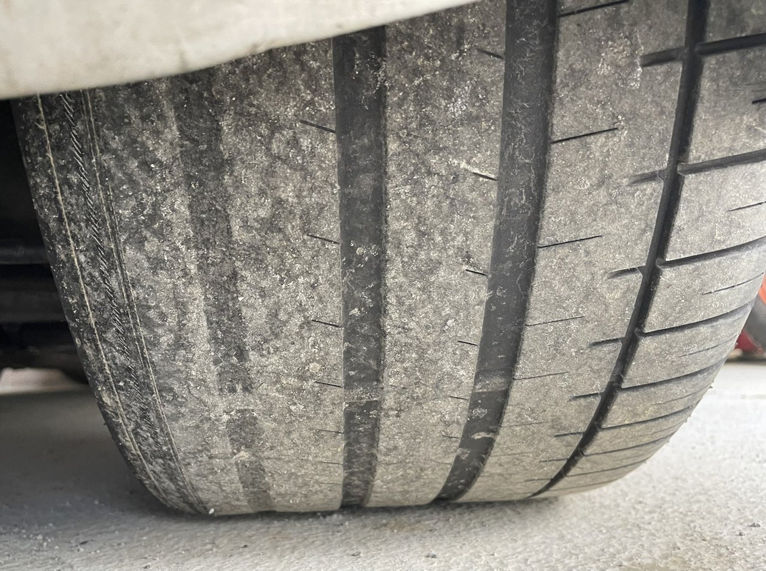

Petite question sur vos pneus arrières s’usent ils aussi plus de l’intérieur que l’extérieur? Les miens sont encore bien pour le témoin extérieur mais sur la cordes à l'intérieur

En effet, il est temps de les remplacer. Les miens se sont usés également un peu plus à l'intérieur qu'à l'extérieur mais pas de manière aussi prononcée. Peut-être le carrossage ou le parallélisme arrière à corriger ?
