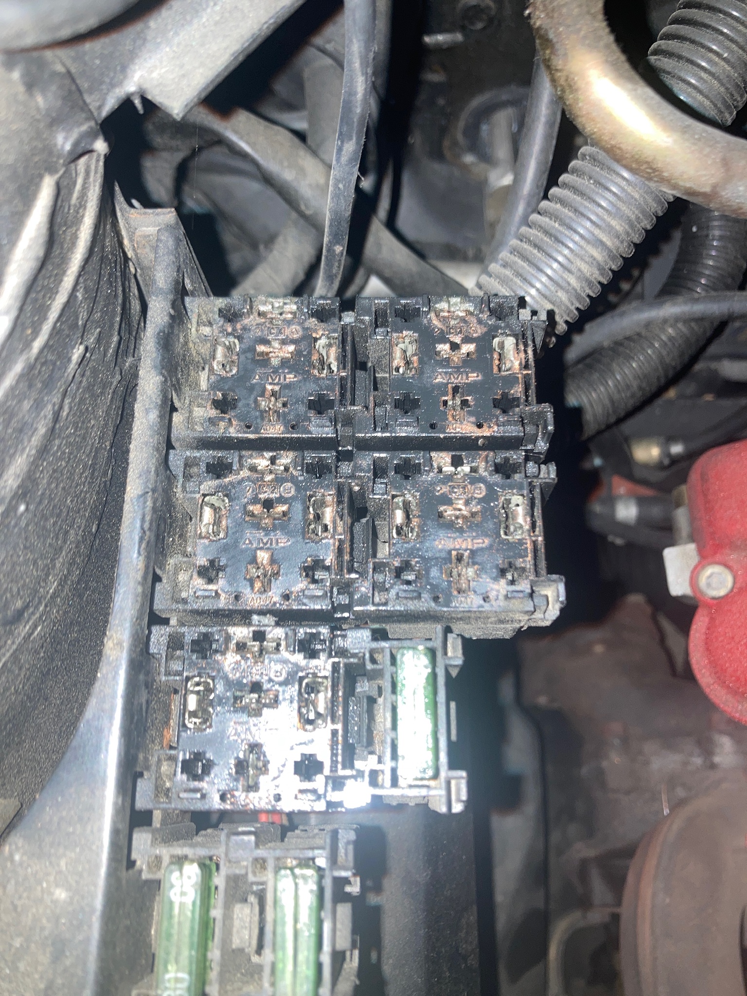

Point de la situation :
- Préambule : le check engine avait tendance à s’allumer depuis quelque temps.
- Elle refuse de démarrer. Tout se lance quand on tourne la clé, mais ça ne démarre pas.
- Après pas mal de tentatives avortées, ça ne sent pas du tout l’essence.
- Dans le doute, j’ai installé la batterie (pleine) de la 3200. Pas de changement.
- J’ai mis du nettoyant contact au niveau des relais sous le capot moteur, dont celui de la pompe à essence. Pas de changement.
- J’ai changé les relais. Pas de changement.

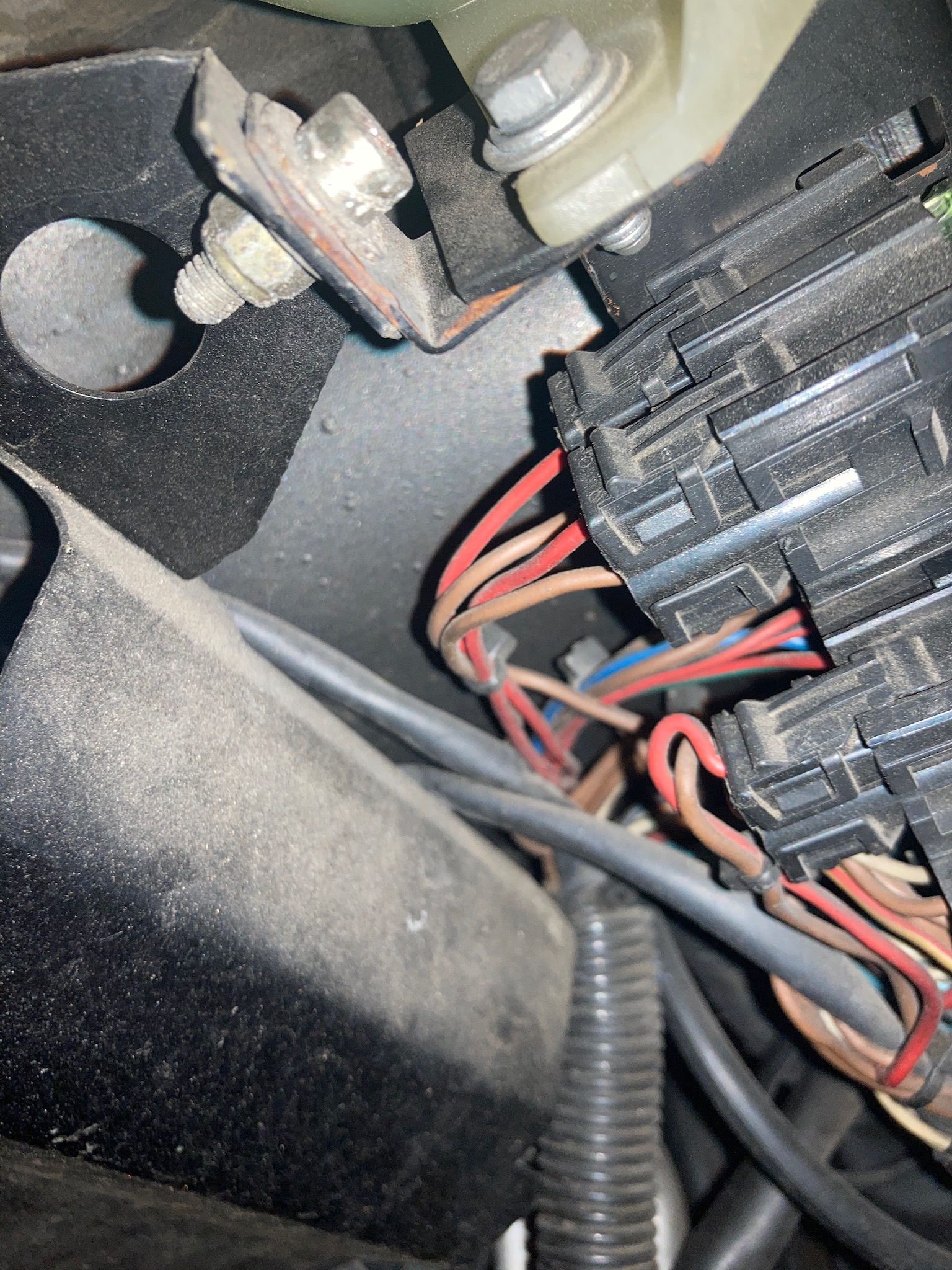

Alerté par le message de ghibli30 sur ce sujet ici, http://www.maseratitude.com/viewtopic.p ... ce#p195672 , j’ai jeté un coup d’œil à l’état du câblage. A priori, RAS. J’ai pris une photo comme j’ai pu.
Ma recherche s’oriente maintenant vers la pompe à essence elle-même. Selon vous, j’ai bon ?
Messages : 9047
Re: [Ghibli II] Le coup de la panne - pompe à essence ?
Juste un petit coup de pompe après les fêtes :lol:
Effectivement ça ressemble à un pb d'arrivée d'essence.
Peux-tu éventuellement débrancher le circuit d'alimentation de l'injection et vérifier que de l'essence arrive bien à ce niveau?
(je ne connais rien à cette voiture, j'espère que d'autres que moi te seront plus utiles ;) )

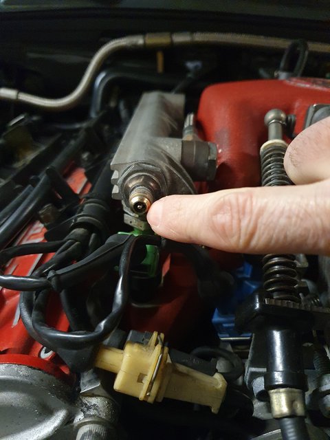

Il y a une valve à l'extrémité de la rampe gauche, en plein centre de cette image.
Tu dévisses à la main le cache valve, ensuite, tu mets le contact, la pression dans la rampe doit monter, en appuyant sur le centre de la valve, ça doit gicler avec violence. Je recommande fortement d'emballer la valve avec un chiffon quelconque avant d'appuyer, parce si ce n'est pas la pompe, il y aura quelques bars de pression, ça peut faire mal quand ça sort. :?
Si ça coule pas ou quasi pas, tu sais où est le soucis.

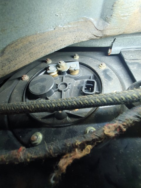

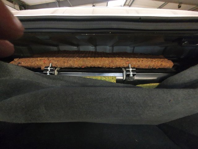

Si tu n'as pas de carburant qui sort de la rampe alors il faut que tu regarde du côté de la pompe extrêmement accessible
elle est dans le coffre tu peux faire un test sans aucun démontage il te suffit de sortir la moquette et une petite mousse qu'il y a au-dessus
la pompe est sur la gauche côté conducteur à droite c'est la jauge à carburant

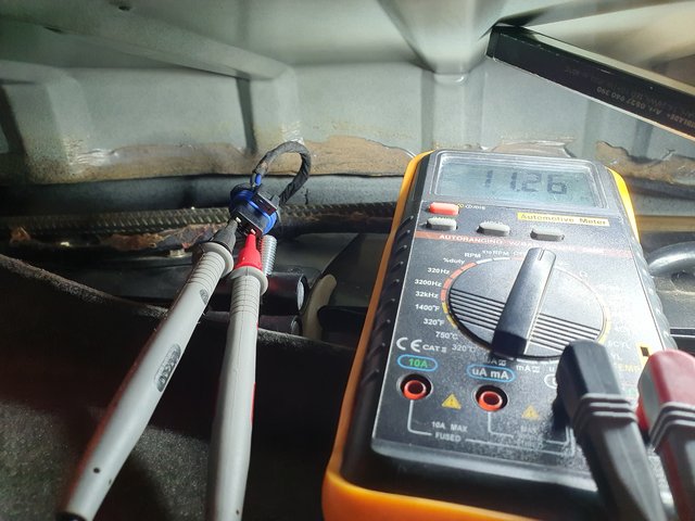

il faut déconnecter la broche qui va à la pompe et brancher un multimètre afin de regarder si à la mise au contact tu as du 12 Volts qui arrive
si tu n'as pas de 12 volts qui arrive ton problème est électrique si tu as du 12 Volts qui arrive c'est très certainement la pompe
tu peux à ce moment-là brancher en direct du 12 Volts sur la pompe voir si tu l'entends ou pas...
