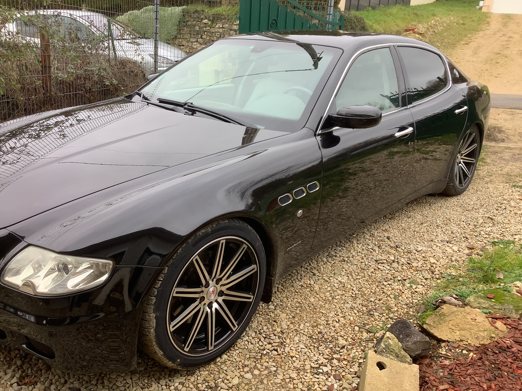

J’espère vous avoir éclairé avec mes explications,sachez seulement que le comportement est juste incroyable,ça accroche de dingue ça vire à plat même si j’ai un peu perdu en confort mais ça c’est une autre histoire,c’est
Voiture origine
Et après modification

Et voici une photo lors de mon premier montage avec les réglages kw,on voit bien qu’elle est trop basse…

Aurais-tu une photo de tes KW avec le réglage final ?

Uzy_Hoy a écrit :Aurais-tu une photo de tes KW avec le réglage final ?
De la voiture? Si c’est ce que tu veux j’ai posté la deuxième avec son réglage final
