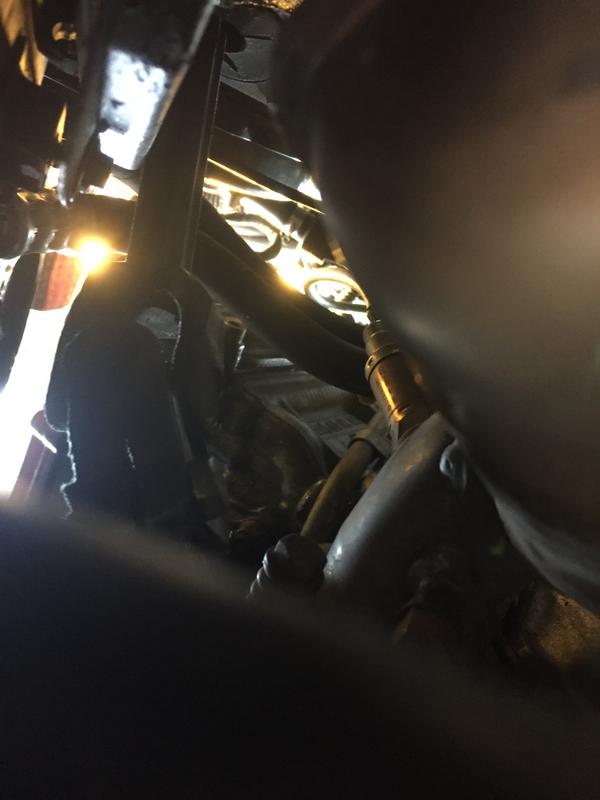

Messages : 4852
Re: [3200 GT] Sondes Lambda (Odeur d'œuf pourri).
C'est pour ça que je passe par dessous. Regarde la photo en page 2.
Messages : 10408
En dessous et à droite regarde photo

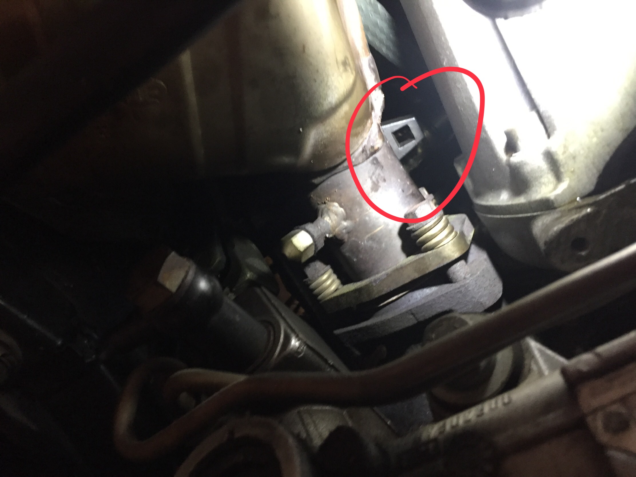

Pour le côté gauche, j'ai bien cherché à passer par dessous (et ai bien regardé vos tutos et photos). Je vois bien la sonde mais n'arrive pas à passer la main assez loin.
Peut-être que je n'avais pas soulevé la voiture suffisamment !? Sur un pont, ce serait plus pratique :lol: .
En tout cas, celle de droite semblais bien fatiguée :
Messages : 10408
Tu as la douille speciale?
Franck_65
Messages : 1057
Localisation : 74
Localisation : Annecy
Message par Franck_65 »
Oui, j'ai même la mallette complète empruntée au mécano qui entretient nos Lancia de tous les jours. :)
Je pense lui demander de mettre la 3200 sur son pont dans la semaine et qu'il me la change. Pars'qu 'entre la lambda et mon problème de potentiomètre j'en ai un peu ma dose ! :mrgreen:
Je me demande tout de même si le montage n'est pas différent entre les BVM et les BVA car je n'ai pas de tôle de protection à retirer dessous. Mais juste cette difficulté pour passer la main jusqu'à la sonde.

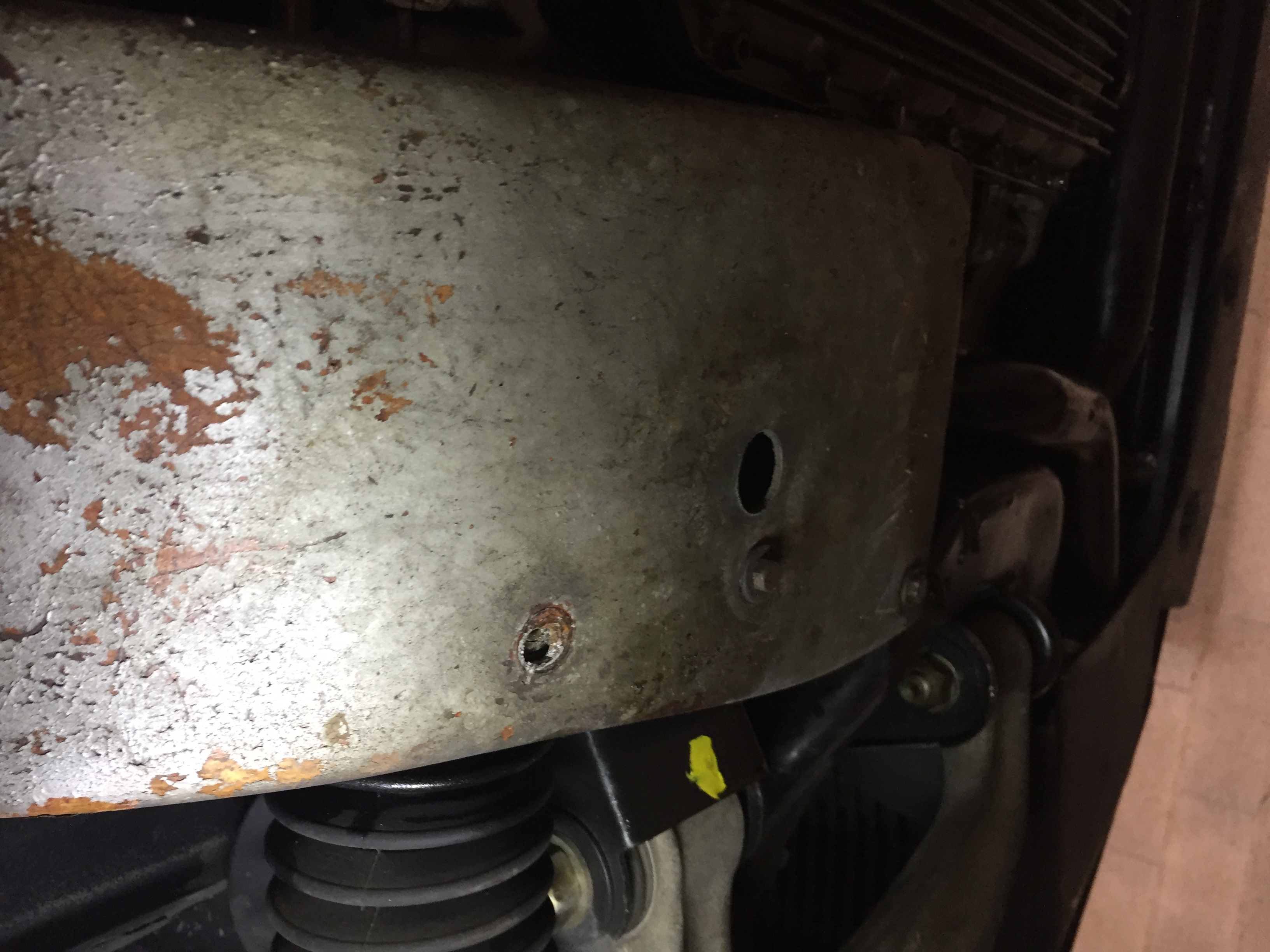

Messages : 8990
Il y a toujours une tôle de protection (autour de la "tête" de la crémaillère), si elle n'est pas là, c'est que quelqu'un a oublié de la replacer.
On la voit à la 40ème seconde de cette vidéo (la meilleure vidéo pour voir une 3200 ultraclean :shock: ) https://www.youtube.com/watch?v=a9oTLppDM5U
Franck_65
Messages : 1057
Localisation : 74
gemini a écrit :Il y a toujours une tôle de protection (autour de la "tête" de la crémaillère), si elle n'est pas là, c'est que quelqu'un a oublié de la replacer.
Elle est effet très bien cette vidéo pour bien voir dessous.
Alors en effet, cette plaque n'a pas été remontée sur la mienne. On voit par contre les supports :
Messages : 4852
Effectivement, on dirait bien que la cloche d'embrayage est plus large sur la boite auto. C'est peut être pour ça que ça coince...
