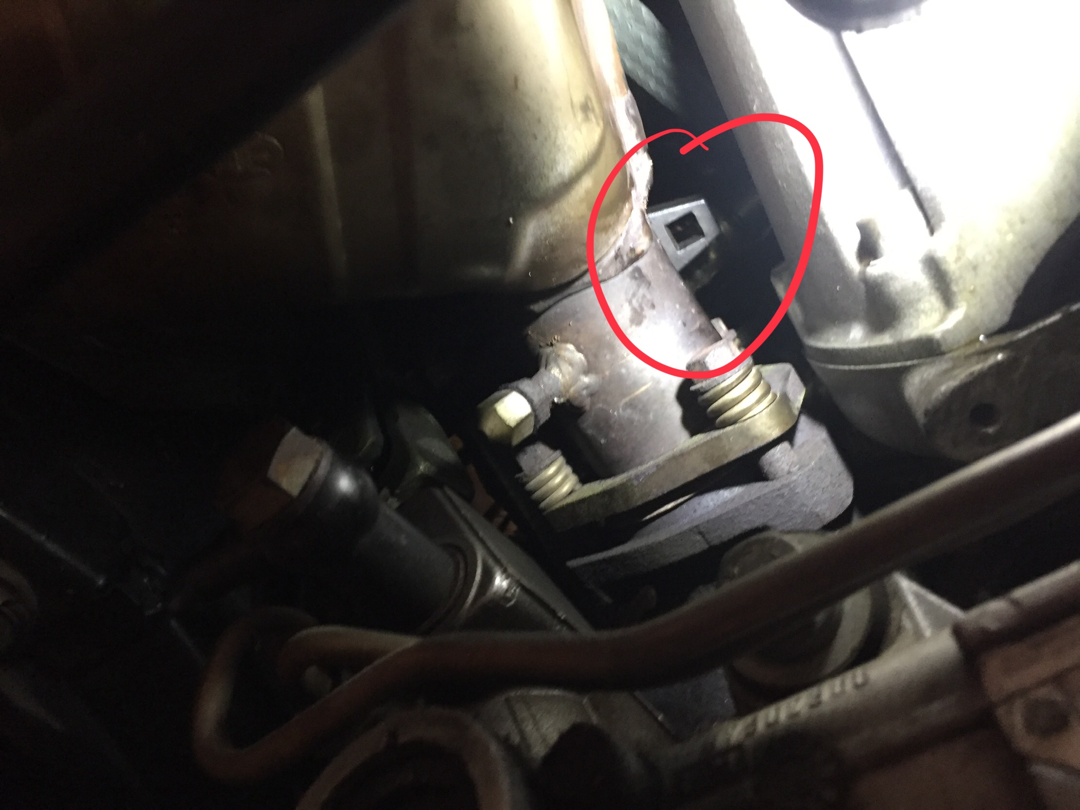

Pour le côté gauche, j'ai bien cherché à passer par dessous (et ai bien regardé vos tutos et photos). Je vois bien la sonde mais n'arrive pas à passer la main assez loin.
Peut-être que je n'avais pas soulevé la voiture suffisamment !? Sur un pont, ce serait plus pratique :lol: .

Je me demande tout de même si le montage n'est pas différent entre les BVM et les BVA car je n'ai pas de tôle de protection à retirer dessous. Mais juste cette difficulté pour passer la main jusqu'à la sonde.

Alors en effet, cette plaque n'a pas été remontée sur la mienne. On voit par contre les supports :
Messages : 4842
Re: [3200 GT] Sondes Lambda (Odeur d'œuf pourri).
Effectivement, on dirait bien que la cloche d'embrayage est plus large sur la boite auto. C'est peut être pour ça que ça coince...

Elle est neuve, cette auto...
Un pont ça va quand meme mieux.
Quand tu es dans le sens de la voiture, c est à dire tête vers l avant, il faut mettre l œilleton de la douille cote droit et pas cote gauche. Ensuite rallonge de clé à cliquet.
