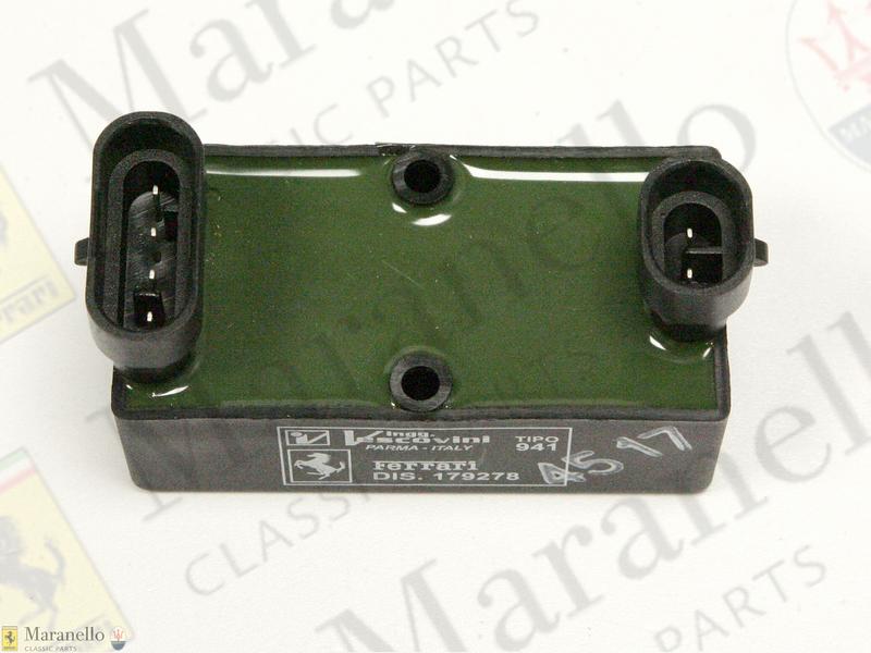

Messages : 7324
Re: [3200GT] voyant moteur et refus de demarrer
bay a écrit :Un problème similaire existe sur les Ferrari Maranello , ,lorsque le slow down s'allume directement lors de la mise en route , , et je conseille de remplacer les deux boitiers ( référence 179278 qui est valable également chez Maserati ) qui ont été modifié !
Les nouveaux boitiers ont une meilleure protection contre l'humidité et la chaleur , ils sont reconnaissables à la couleur verte !
Une solution à ce problème , également disponible chez https://technistrada.com
