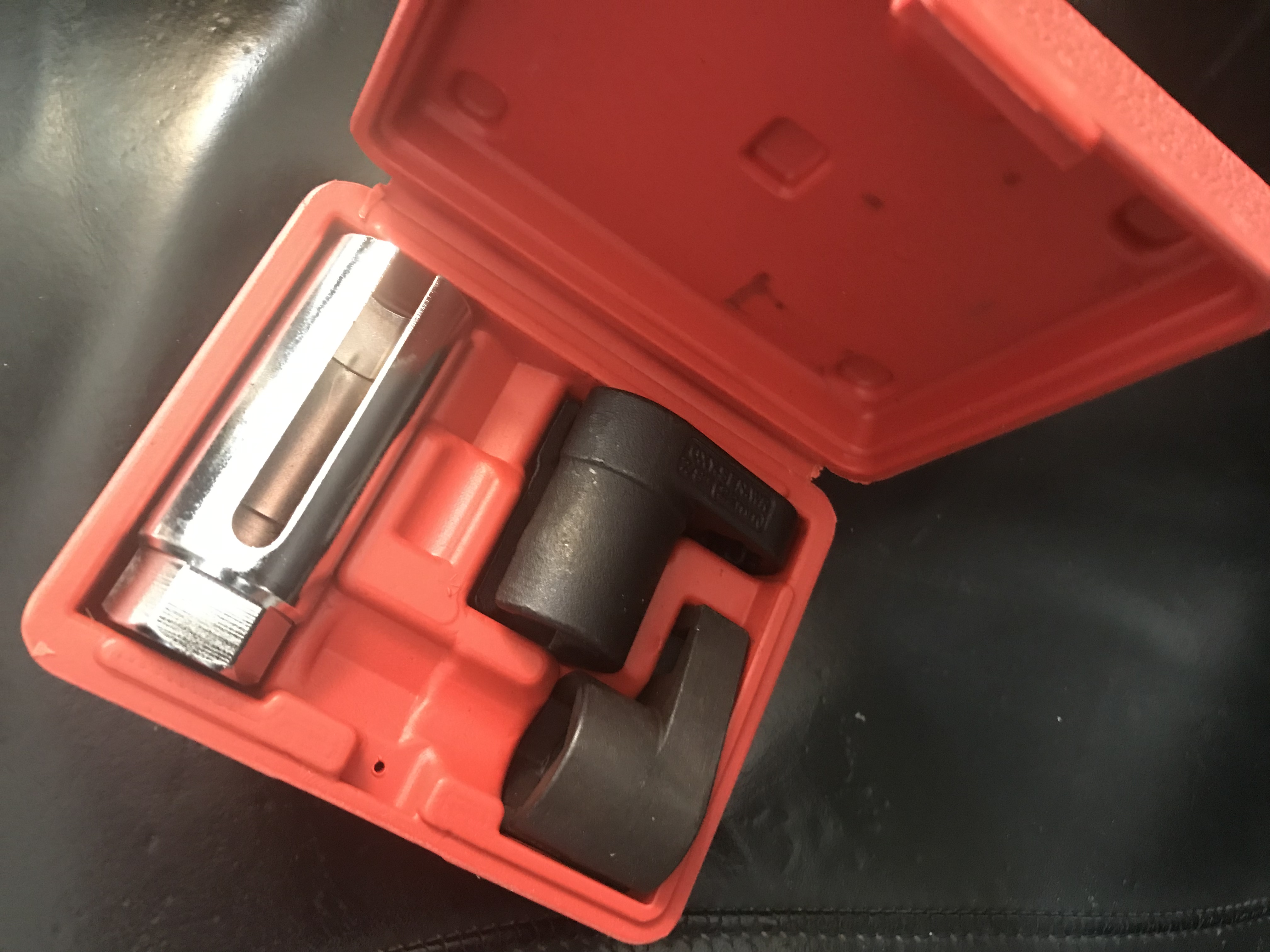

Douille a sonde
Douille a sonde

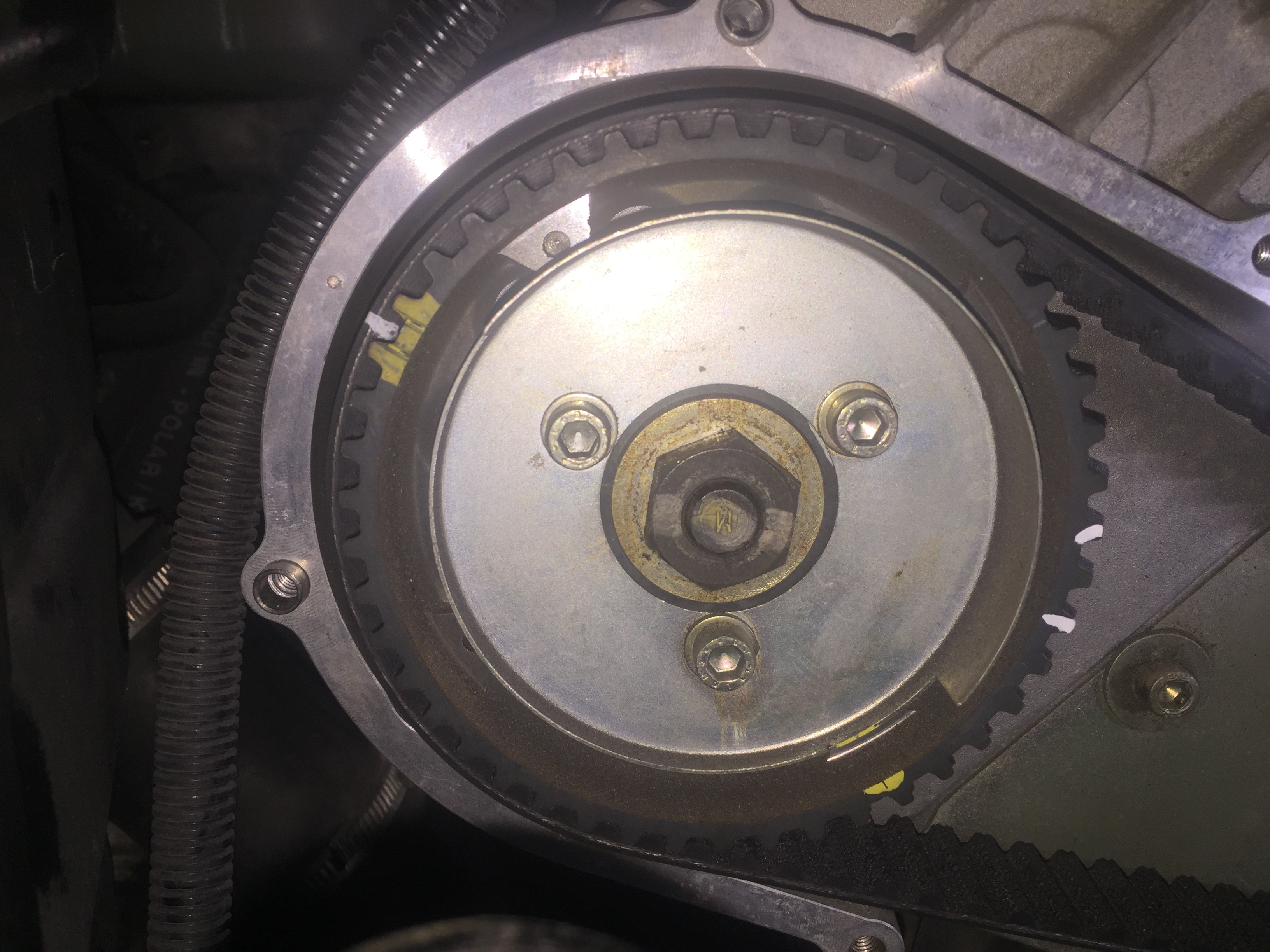

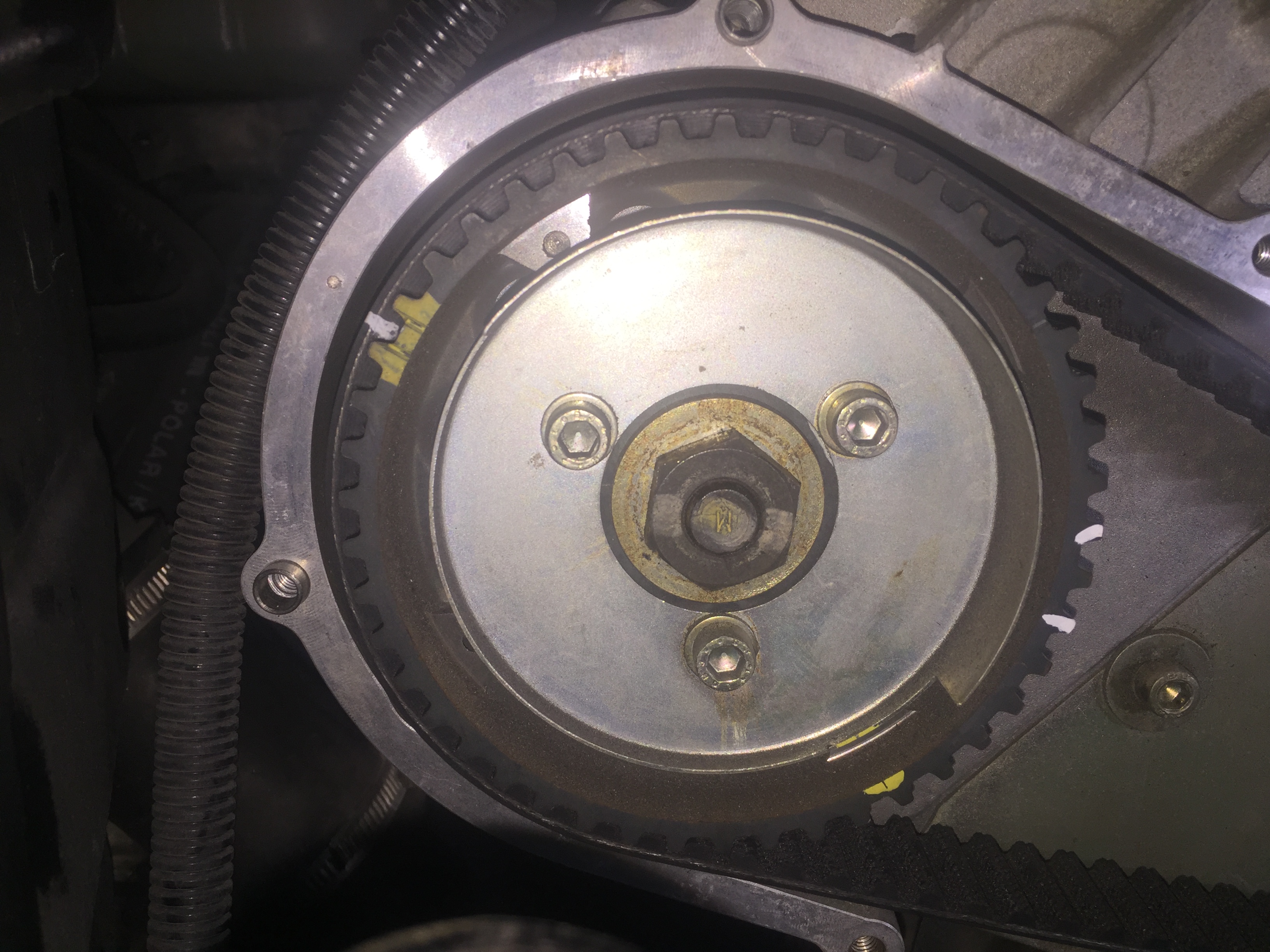

Pour ce qui concerne les aac, des repères sur les 3 poulies, et l ancienne courroies.
Des repères....
Des repères....
Et report des repères sur la nouvelle.
Gros coup de stress au moment où on Enlève la courroie et que ça fait clac... a 11h 45 et réception d un message à 11h59 qui dit « pas de stress au clac... » :Maze :?
Puis mise en place aux repères.... on reporte cran à cran.

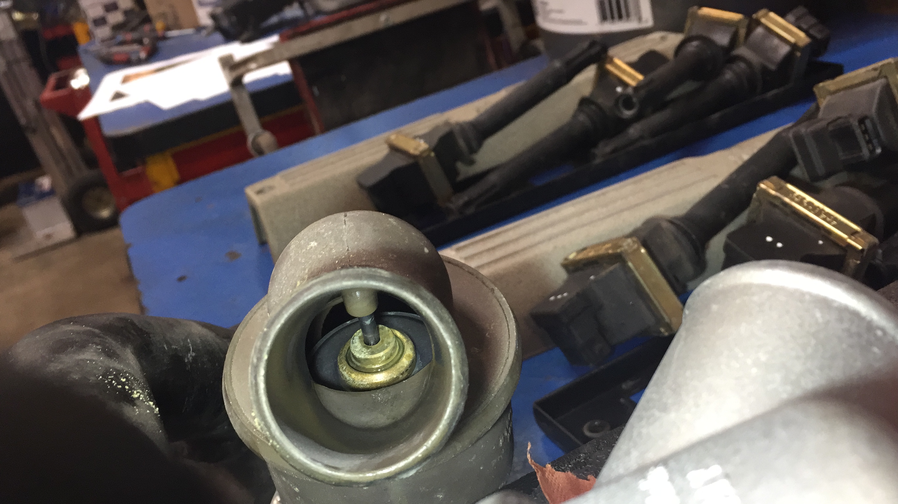

Évidemment le carter de courroie est pourrie. J ai réparé ce que j ai pu avec la poudre miracle. Neo n en a pas encore refait.

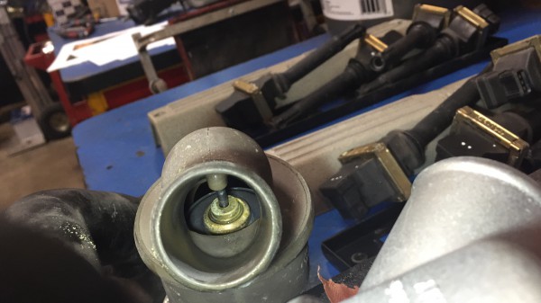

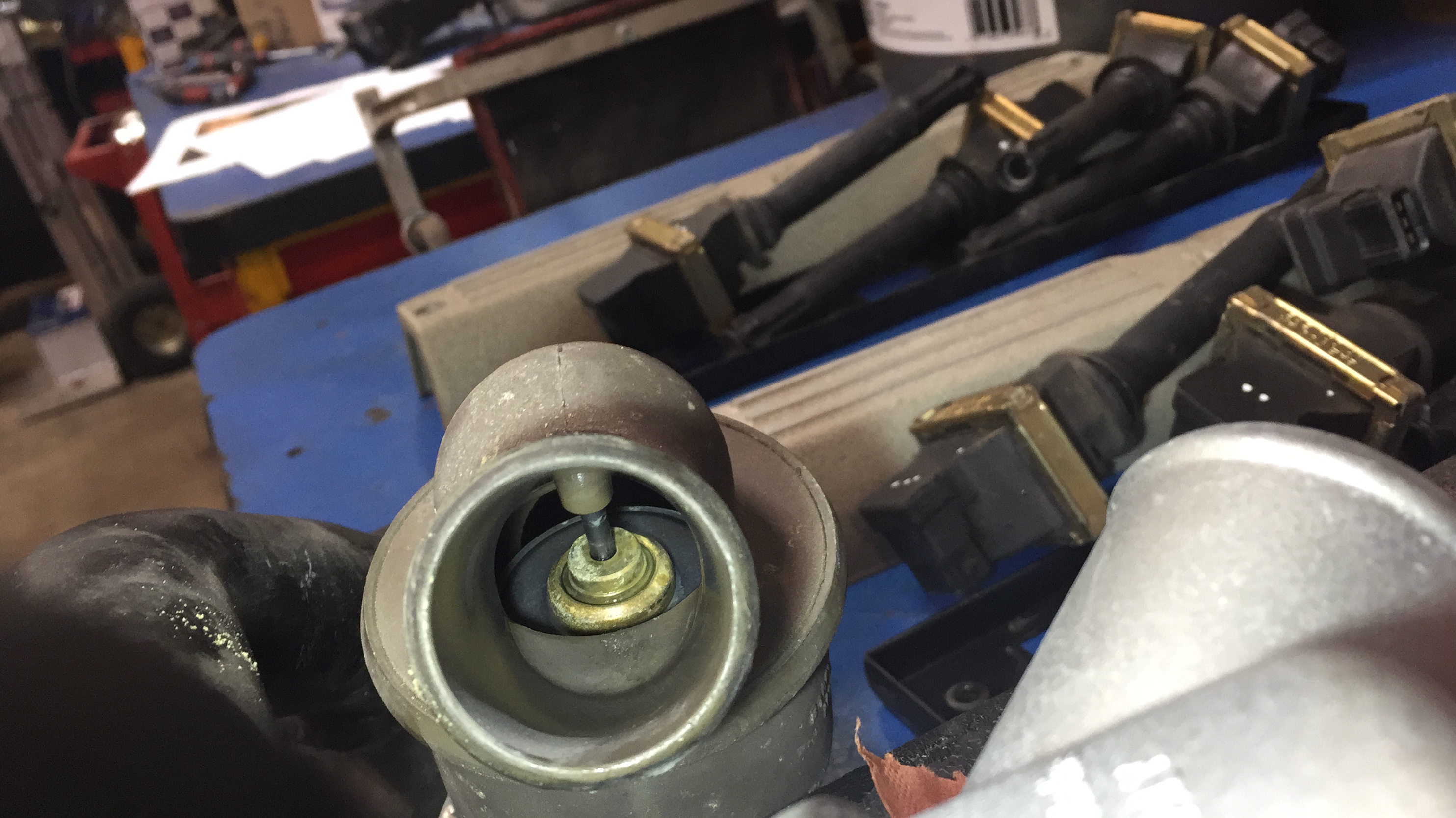

Évidemment le thermostat reste ouvert. Changement. Bon pas de surprise, tous les posts le signalent.
Thermostat hs
Thermostat hs
De très loin. Le plus penible, c est le remontage....

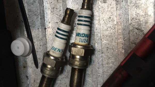

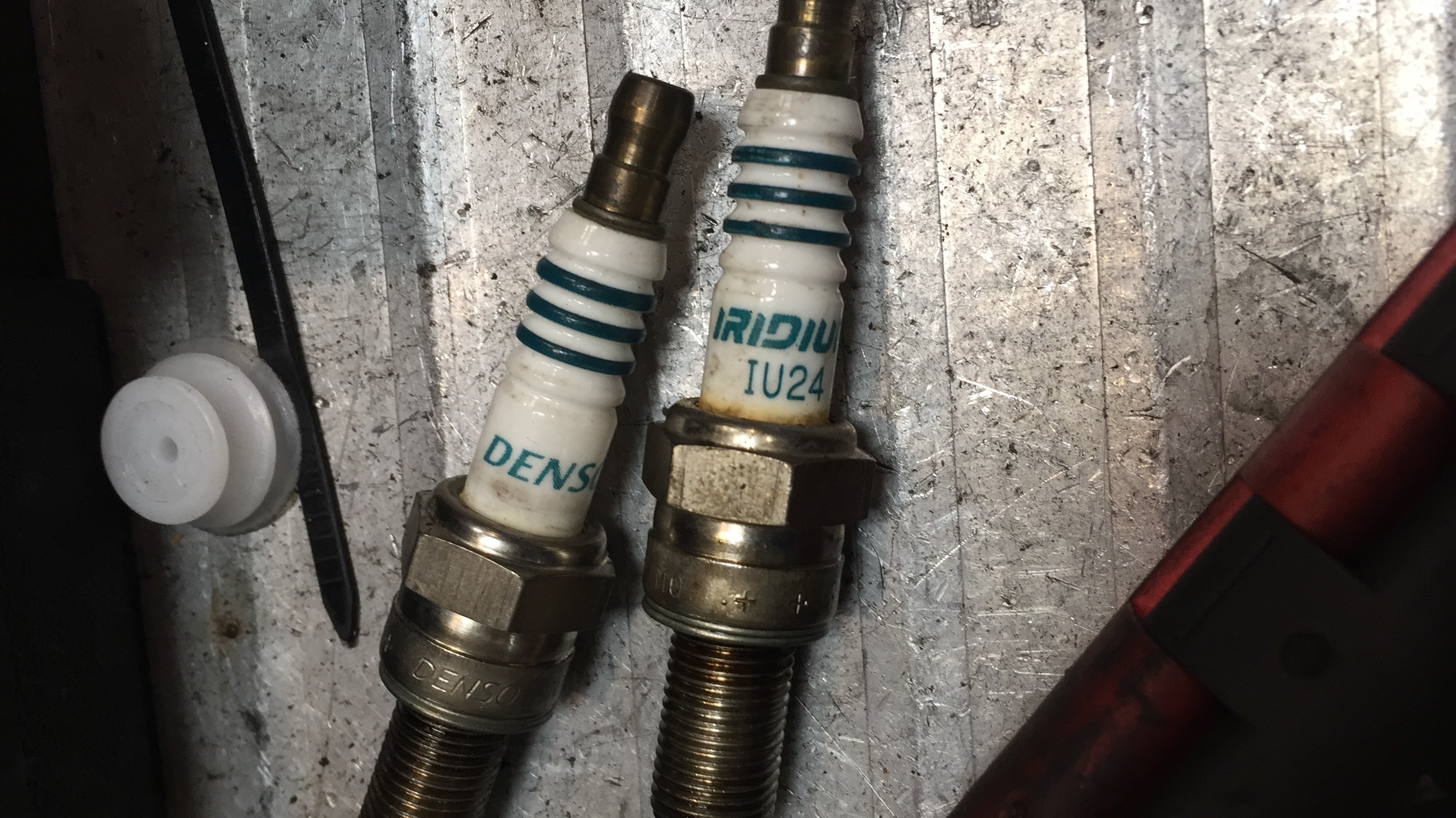

J ai remis des denso iu27 plutot que des iu24, parce qu on m a dit de le faire mais je ne sais plus pourquoi.
Denso iu24 pas celle que j ai mise

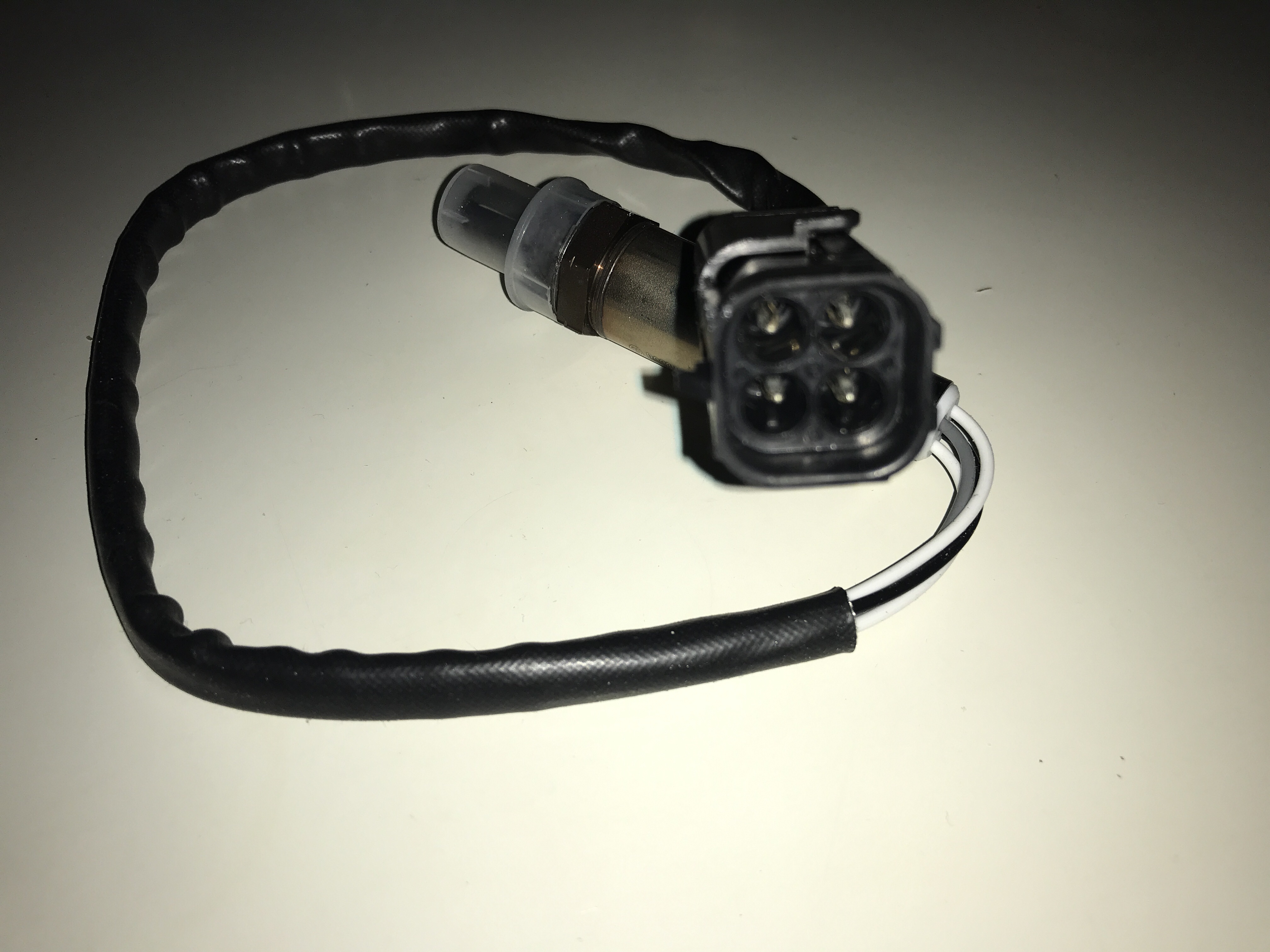

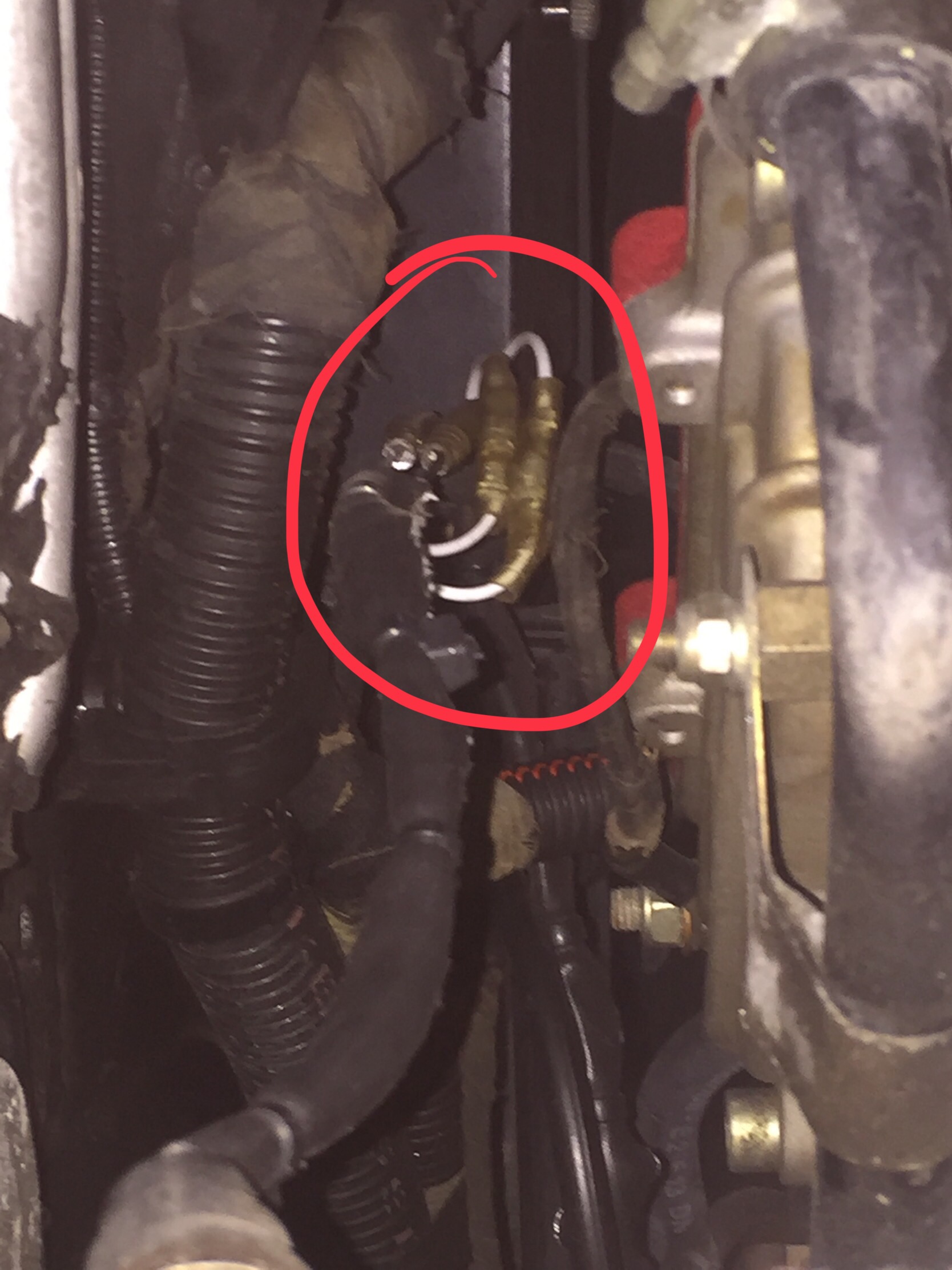

Question, il y a 4 fiches indépendantes sur les sondes lambda 2 blanches et deux noires, alors que sur les bosch c est un carré avec 2 blanches et une noire. Et une grise. Les blancs pour les blancs, et gris et Noir pour noir?
Messages : 8755
Re: AAM205
Les lambdas sur ta 3200 semblent être des "génériques" qui ont été greffées au cable d'origine.
Si tu suis le cable jusque dans la baie moteur, tu devrais retrouver le connecteur carré et pouvoir t'y brancher directement.
Normalement...
