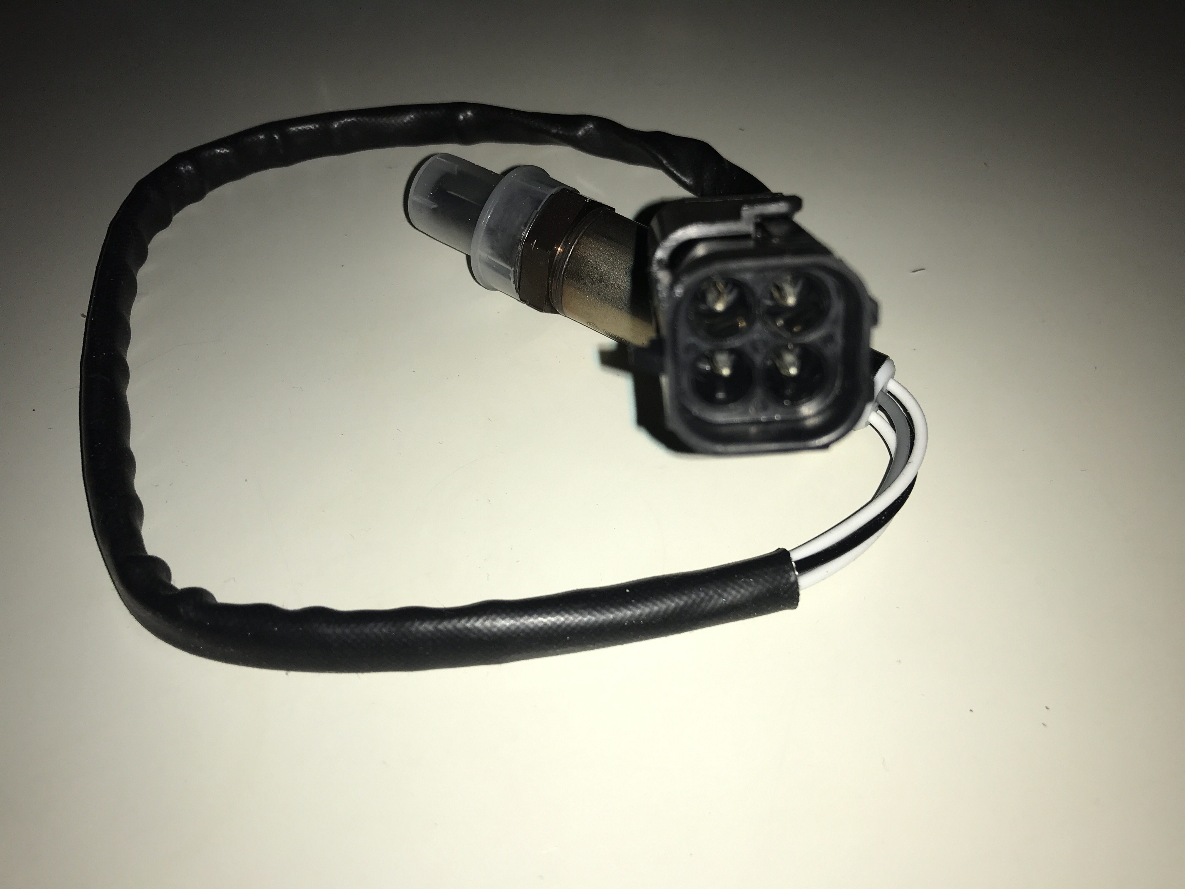

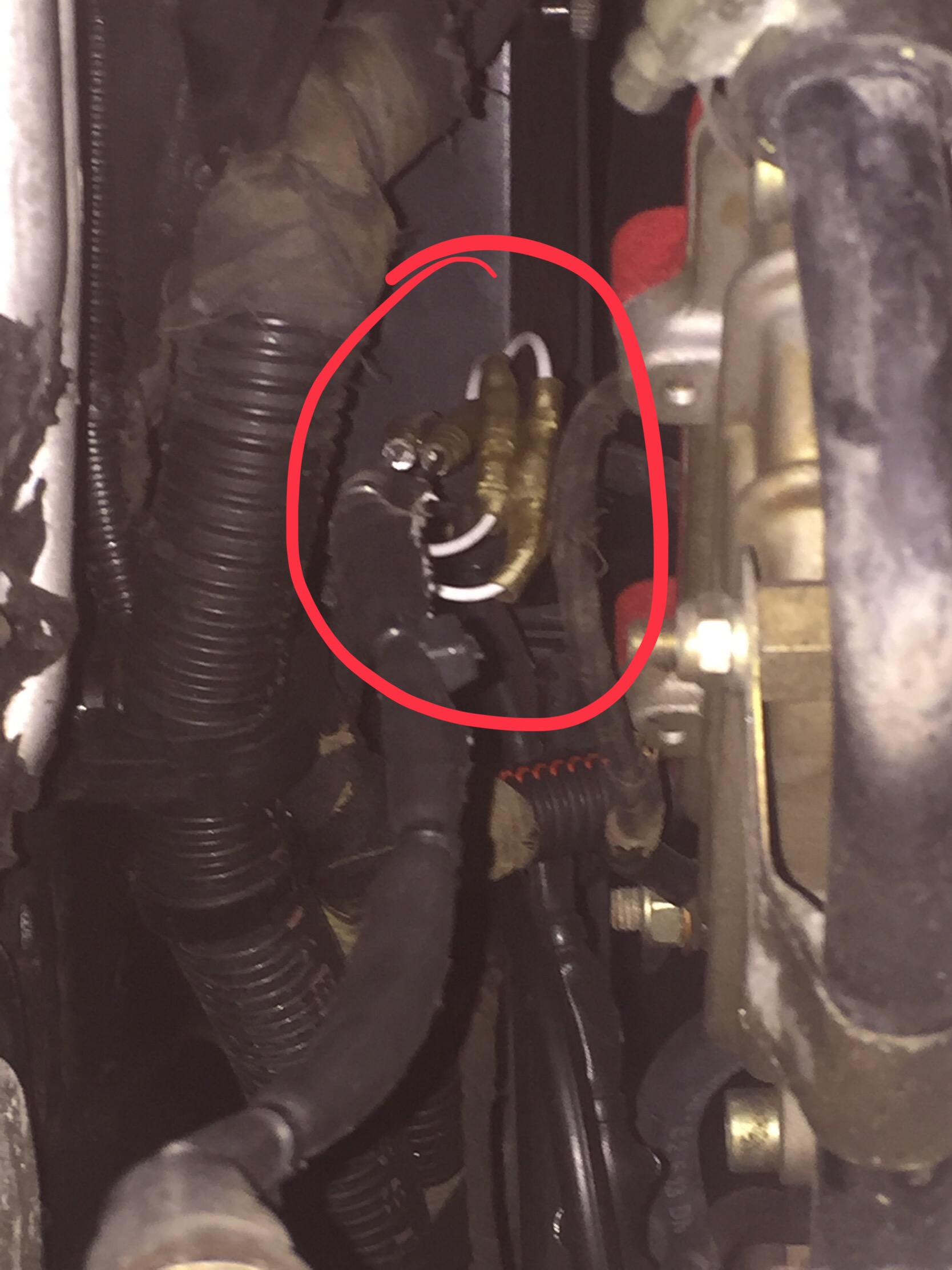

Par contre pas eu le temps de changer les sondes lambda.
Question, il y a 4 fiches indépendantes sur les sondes lambda 2 blanches et deux noires, alors que sur les bosch c est un carré avec 2 blanches et une noire. Et une grise. Les blancs pour les blancs, et gris et Noir pour noir?

Les lambdas sur ta 3200 semblent être des "génériques" qui ont été greffées au cable d'origine.
Si tu suis le cable jusque dans la baie moteur, tu devrais retrouver le connecteur carré et pouvoir t'y brancher directement.
Normalement...
Normalement...

Comme d habitude Gemini a raison. Mais je vais quand même la remonter sur le pont pour changer les lambdas.
