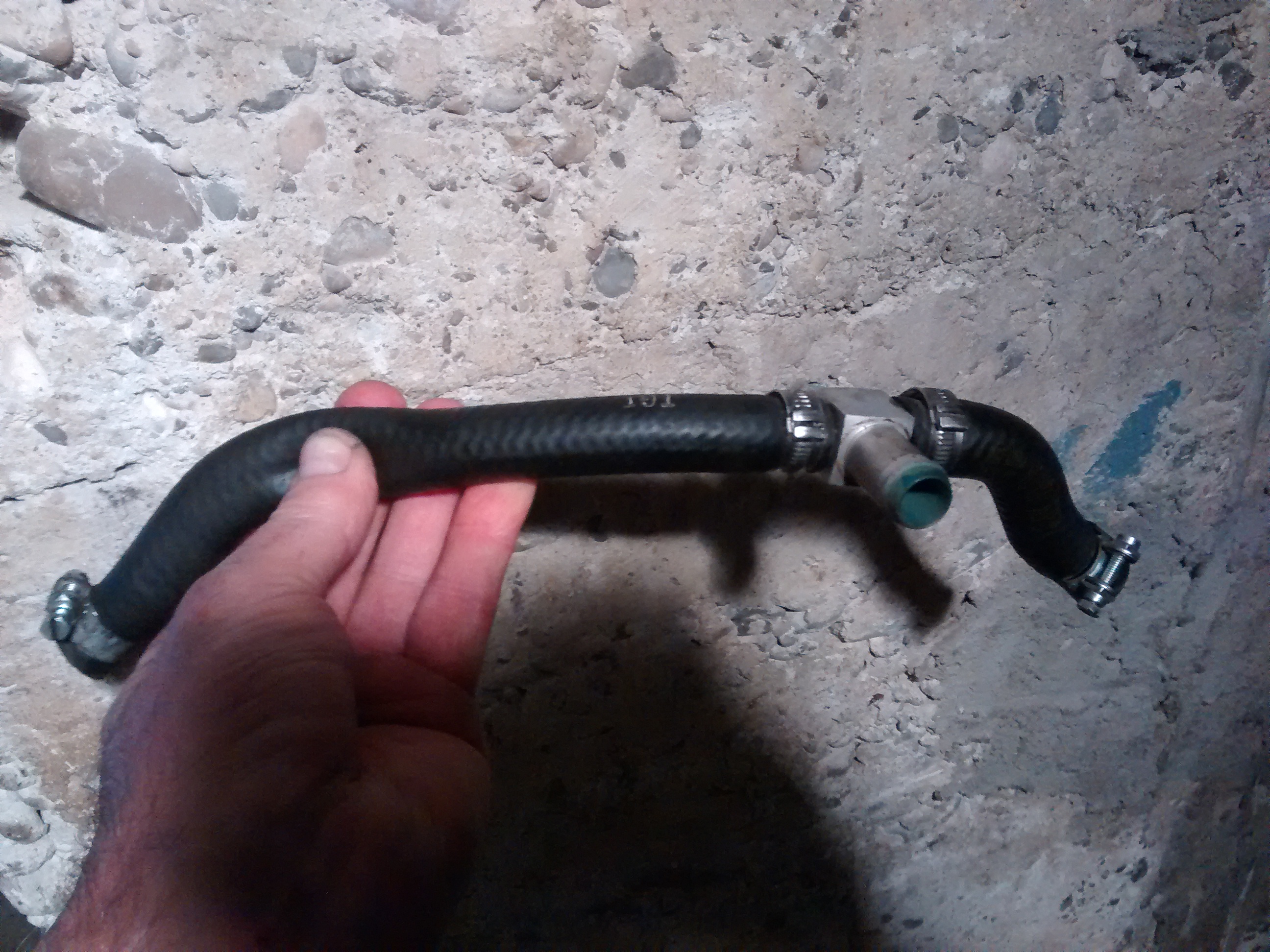

Vérifie l état des durites refroidissement turbo et conduite chauffage qui passe au centre. Superperformance en a,

Je n'ai pas regardé celle du Turbo mais pour les autres elles sont bonnes.
C'est plutôt les durites d'air qui sont dans un sale état, notamment celle qui sort de l'échangeur, donc je l'ai est commandé chez redox en silicone noir.

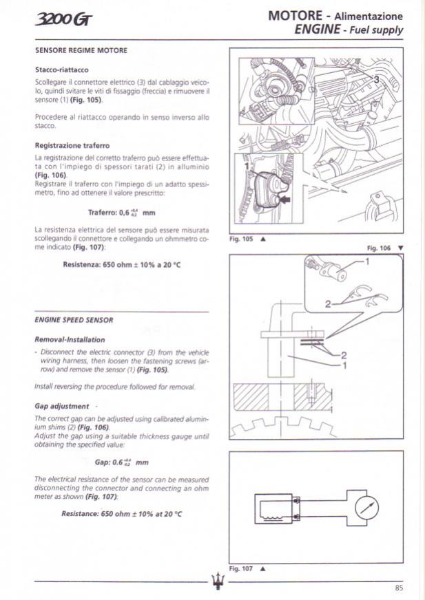

Est ce que lentrefer du capteur PMH est reglable car je n'ai pas vu comment faire?
A part le jeu des vis de fixation?

Sylv1 a écrit : lun. 8 sept. 2025 14:24 Est ce que lentrefer du capteur PMH est reglable car je n'ai pas vu comment faire?
De mémoire, il y a des cales d'épaisseur.

exact dapres la doc technique
Par contre je n'ai pas vu de cale. on verra au demarrage si cest mieux

Effectivement, attention avec les durites de refroidissement des turbos.
Elles sont belles à l'extérieur et coupée à l'intérieur.
Pour les cales du capteur de PMH je n'en ai pas sur ma voiture non plus, et je pense que ce n'est pas un problème...
Le manuel d'atelier est sorti en même temps que la première 3200 GT, mais il y a eu des modifications... :roll:

La sensation des durites en appuyant dessus est souvent révélateur de l'état.

Ca fuyait sur certains raccord donc re démontage, pour resserrer les durites et remontage.
C'est mieux mais a terme il faudra absolument changer les durites car plusieurs étaient pleines de "vert de gris" au niveau des raccords et sont donc peut plus très étanches.

Bah 30 ans bientôt…. Et attention à l arraignee sous le plénum…. Le non changement de Ldr aboutit à attaquer l alu, ça perce côté alu, etplus y a de l air, plus ça s oxyde, plus l alu est bouffe….
Le mieux / est de changer toutes les durites et….. les coliers qui ne sert plus trop bien

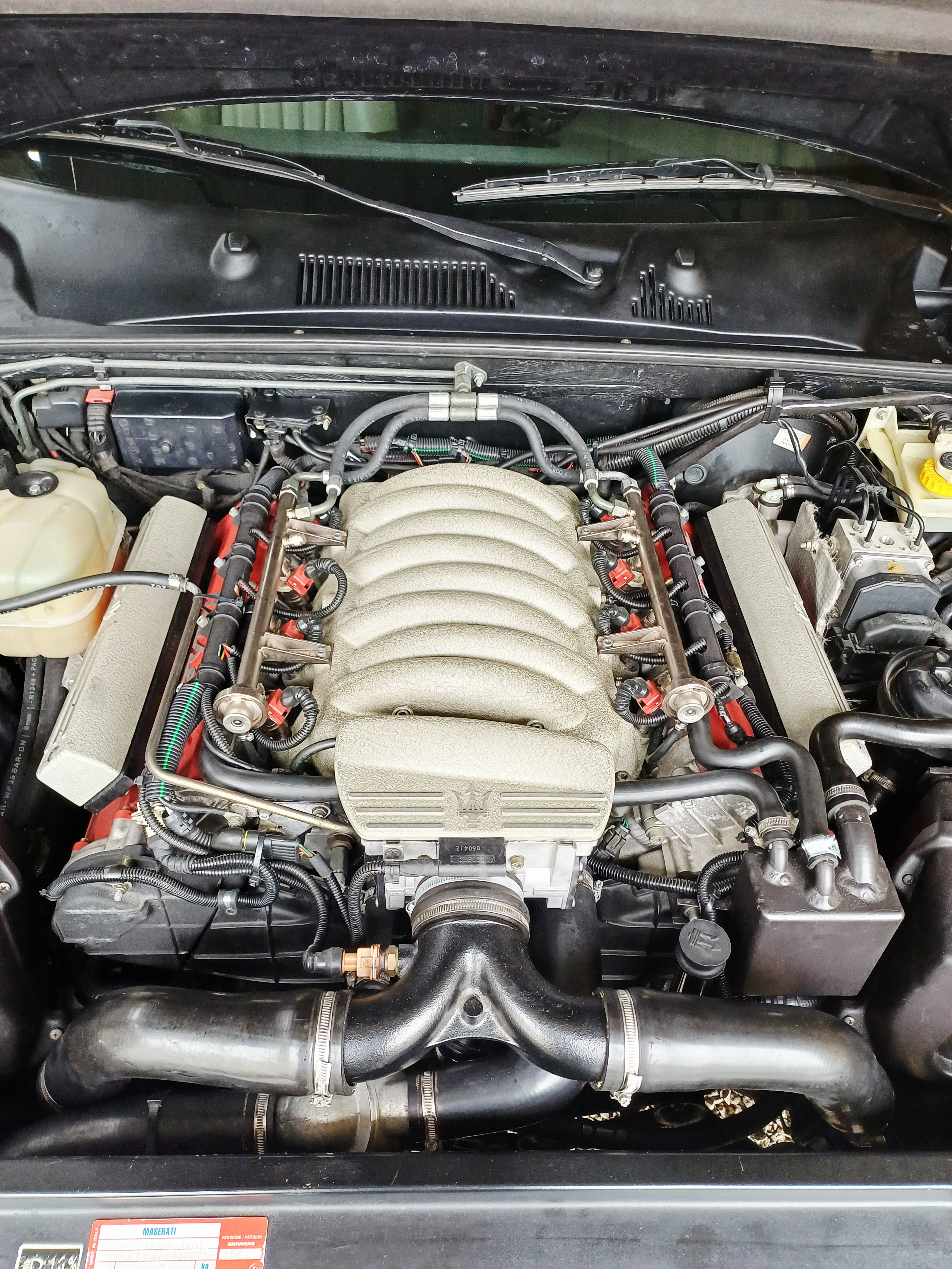

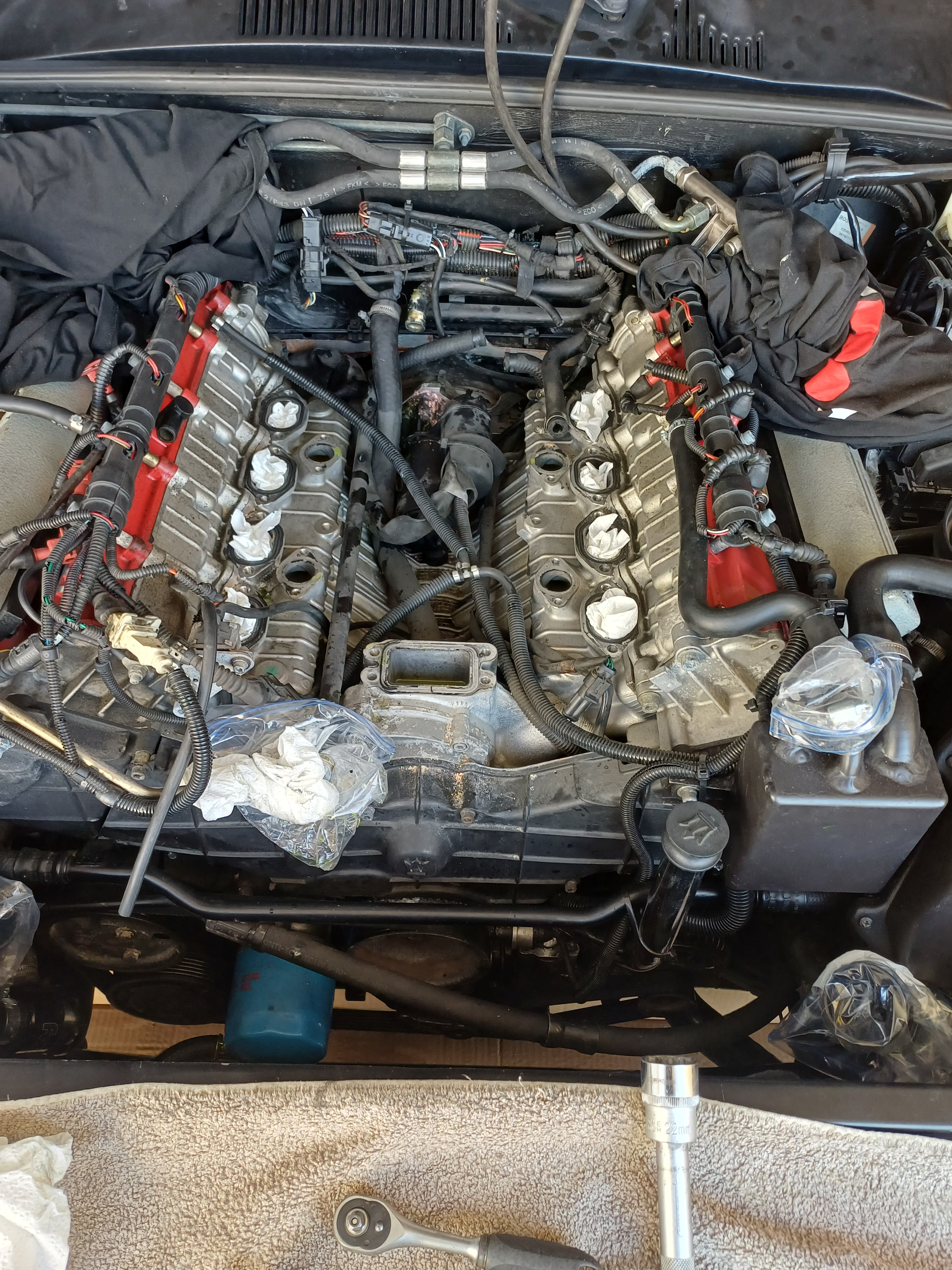

Les 2 Capteur Pression Admission changeaient
Et Remplacement des gaines et capuchons caoutchouc d'injecteurs qui partaient en miettes.
C'est pas très dure (environ 3h) et ca fait plus propre.

par gemini
Il est nickel ce compartiment moteur !
