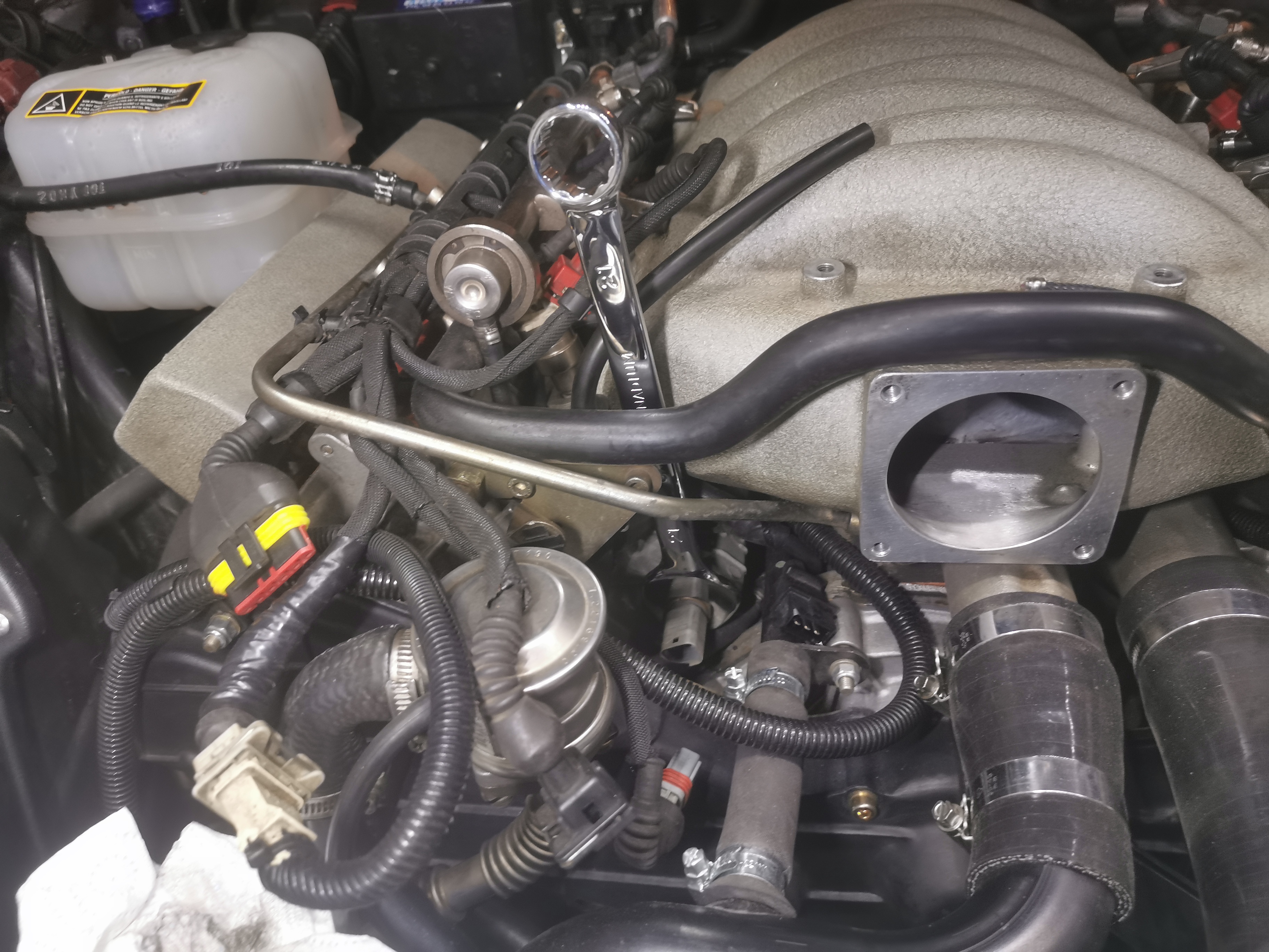

Pas si simple d accès la sonde, j ai démonté le papillon et il faut une clé de 21 (les bougres la seule qu on n a pas...) et je vais devoir la disquer direct pour pouvoir travailler. :evil: je ferai un petit compte rendu

Ça y est voiture réparée et testée hier ouf.
Mini tuto sur le changement de la sonde de température d eau car je n en n ai pas vu :
-on démonté les 2 durites d arrivée d air et le papillon pour avoir un peu de place. Sur une 3200 sans les champignons on doit pouvoir accéder directement à la sonde
-petite vidange du ldr, certains arrivent à faire sans, en bouchant juste le trou avec le doigt et en faisant vite
-il faut une clé plate de 21, et je n ai trouvé qu un seul passage qui fonctionne voir photo
-réf de la sonde alfa 46474712 et equivalents a avoir dans ses placards
Voilà grosse frayeur quand même syez vigilents car il semble que la panne de cette sonde soit toujours dans le même sens C est à dire à indiquer une température plus froide.
Je remercierai Neptune chaque jour de ne pas m avoir ruiné mon moteur. J ai bien du monter à 120 degrés, heureusement pas longtemps..
