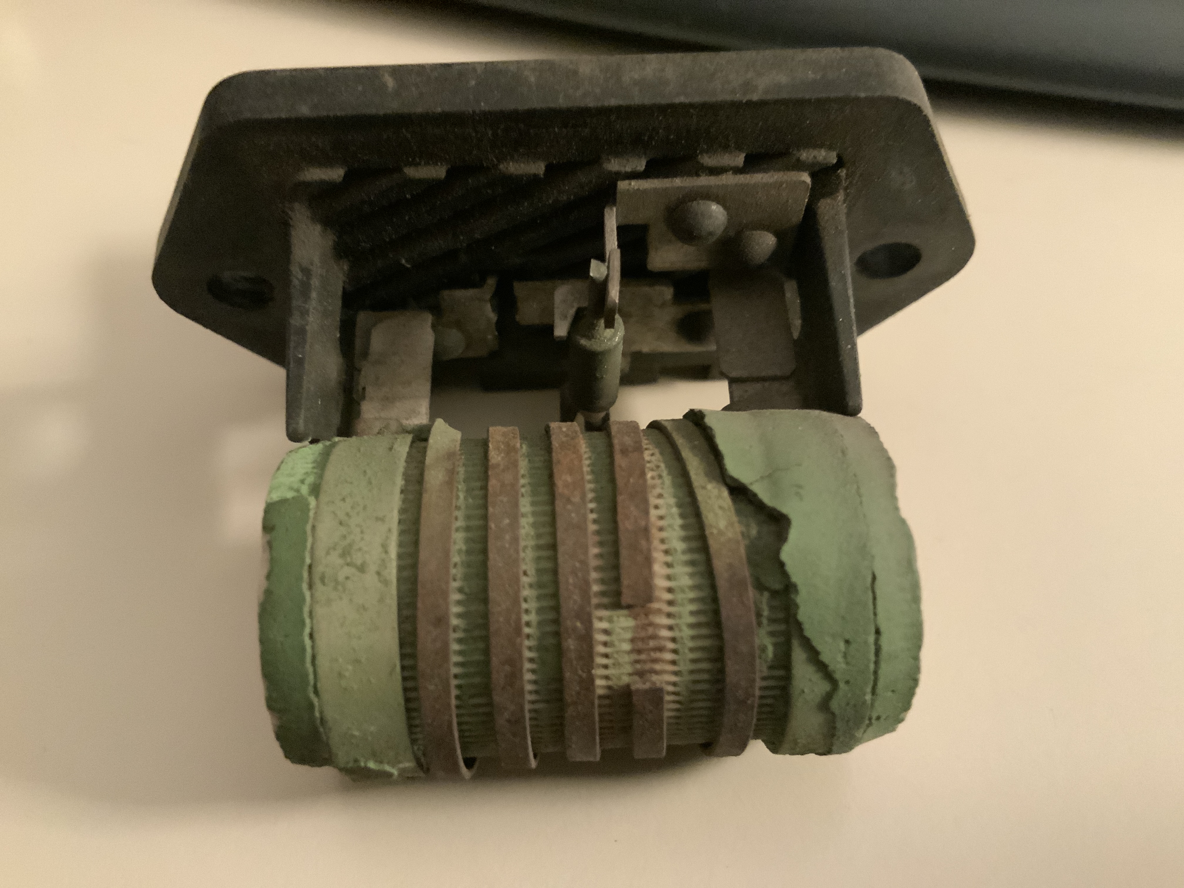

Tu n’as pas ça dans ton coffre, Cédric?
J’ai eu ce symptome sur je ne sais plus laquelle. Regarde quand même aussi la tHermistance du radiateur en bas Si elle n a jamais été changée fort possible qu elle ressemble à ça

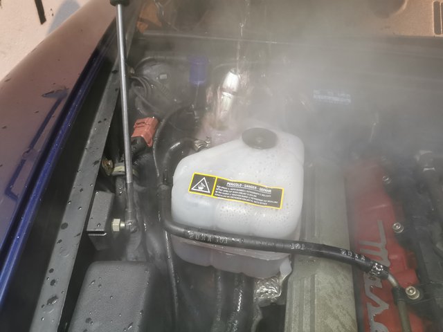

Aujourd'hui Gribouille a reçu son super thermomètre à rôti. Il se dit que c est l occasion de le tester sur la Mase. Son fils tout fier au volant, gribouille met le thermomètre dans le vase d expansion (ouvert hihihi). Et hop il vérifie à mesure que le monstre chauffe, que tout fonctionne.. Ouverture du thermostat... Le fils : 70 degrés, gribouille lit 80 sur son super thermo, mais voudrait bien monter plus haut pour voir. 90 au thermo, toujours 70 au volant.. Et hop 3 litres par terre
mais alors gribouille, C est pourtant bien marqué sur l autocollant de ne jamais laisser le bouchon ouvert en fonctionnement
Voyons le bon côté des choses :
1 mes rôtis seront au top
2 panne identifiée, C est bien la sonde
3 plus besoin de vidanger pour la changer, je ne voudrais pas en mettre partout
Gribouille est content

En ligneCedfred
- Messages : 5094
Re: 3200 Pb circuit refroidissement
Bah, te voila fixé à priori!
Le thermometre du tableau de bord était déjà à 70 dès que tu as démarré!?
Et du coup, il y a effectivement un seul capteur de température d'eau?
