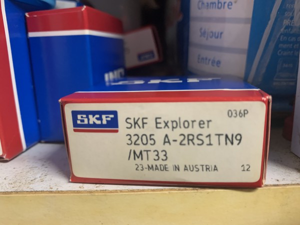

C est pas ceux là?
3205-A-2RS1-TN9-MT33-SKF

Vince, t’as trouvé finalement ?
Les roulements, faut les changer systématiquement ?

Quand tu relâches le tendeur, de mémoire ça tend la courroie.
Il faut faire attention au montage des roulements dans les cages, il y en a une dans un sens épaulement cote moteur. Et une autre épaulement cote extérieur. Ça doit être dans le topic sur changement de courroie.

Re: Distribution ghibli 2.0 306ch
Bien vu souvent mal remonté, comme sur ma 424v, côté conducteur l'épaulement est vers l'extérieur et donc côté bloc moteur pour le passager, a noter le tendeur hydraulique ne se règle pas et vérifie aussi la cale entre le tendeur et le galet, c'est une rondelles de 1,8mm..
