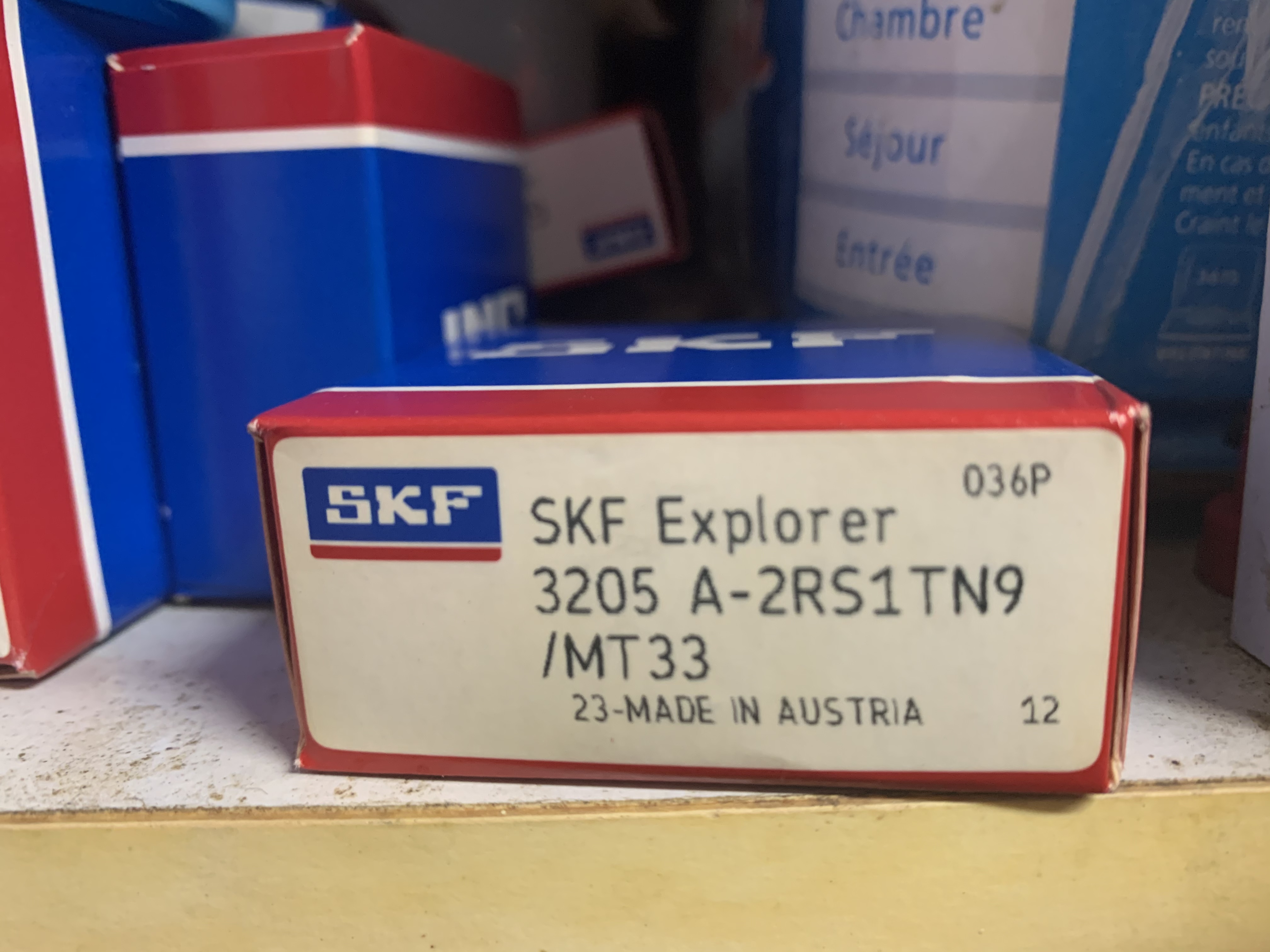

C est pas ceux là?
3205-A-2RS1-TN9-MT33-SKF

Les roulements, faut les changer systématiquement ?

Il faut faire attention au montage des roulements dans les cages, il y en a une dans un sens épaulement cote moteur. Et une autre épaulement cote extérieur. Ça doit être dans le topic sur changement de courroie.
