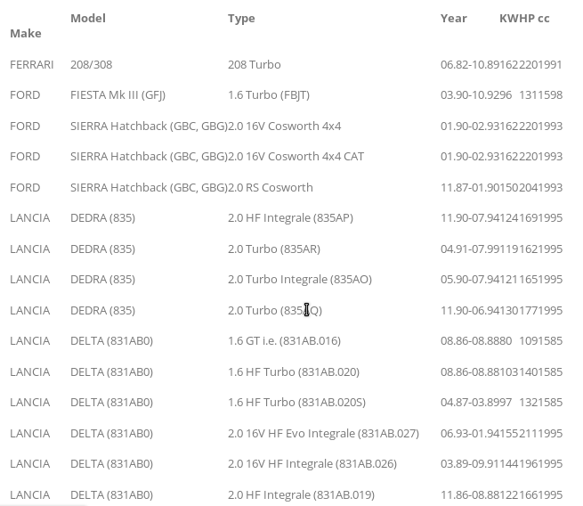

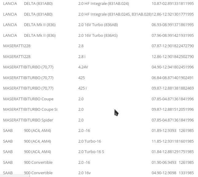

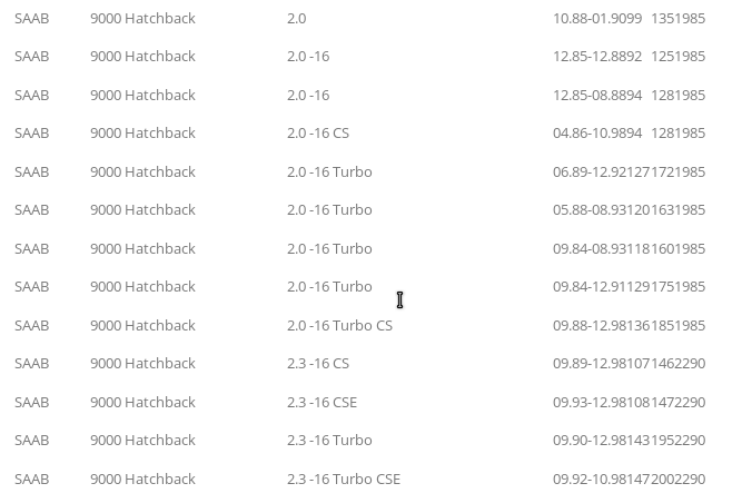

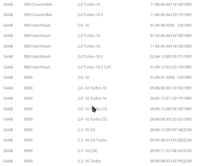

Celui que j'ai commander et mis sur ma voiture, fait que la voiture fonctionne, donc 45€ chez https://www.worldcarparts.co.uk/map-sen ... earch=true en plus il y a la liste des autos sur laquelle la piece est montée.
Messages : 10379
Re: Capteur pression absolue: références
Super, il y a toutes les références/équivalences: APS 02/03, et la référence Mareti.

Tinker a écrit :Celui que j'ai commander et mis sur ma voiture, fait que la voiture fonctionne, donc 45€ chez https://www.worldcarparts.co.uk/map-sen ... earch=true en plus il y a la liste des autos sur laquelle la piece est montée.
Ok merci , et pour garder une trace ;)
FIAT 7633005
FORD 1638311
SAAB 7538697
LUCAS SEB211
MASERATI 313720118
MARELLI APS02/03, APS0203
MARELLI 215810000900

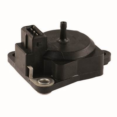

Je vais finalement racheter un capteur Ngk 96394 là :
https://www.sparkplugs.co.uk/ngk-sensor ... sure-96394
Il est aux même valeurs que celui que j'ai déjà mais neuf on verra bien mais vu que le mien arrive à faire démarrer mon auto je ne pense pas que mon souci de pression turbo vienne de ça
Je continue de penser que mon capteur APS 02/03 est bon malgré son âge j'ai un doute concernant les valeurs
