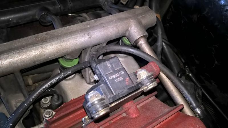

Sur son post "Maserati 222", Tihouss avait photographié le capteur, avec référence: weber APS 02 (ref complete APS 02/02 1058)

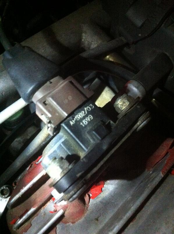

Je suis allé voir sur la Birturbo.
J'ai un APS 02/03 1599
(Pour rappel j'avais fait changer le capteur initial qui était "mastiqué", juste après l'achat, par un commandé sur internet.
C'est le nouveau qui a lâché lors d'une sortie... :shock:
Il a été remplacé par celui-ci en Suisse. Il faudrait que je regarde la ref de l'ancien, qui doit être dans un carton.)

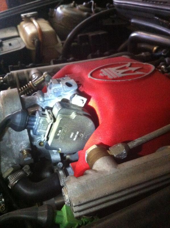

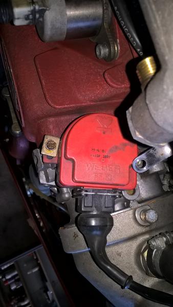

Pou ma 2.24 V 331B204 Weber PF10
Je vais essayer d'avoir plus d'informations !
Messages : 7319
Re: Capteur pression absolue: références
Il est le même que sur la Maserati 222 de 1989 de tihouss
http://www.maseratitude.com/public_html ... 310#p58259
Messages : 10379
Non, PF10, ca c'est le capteur de position de papillon.

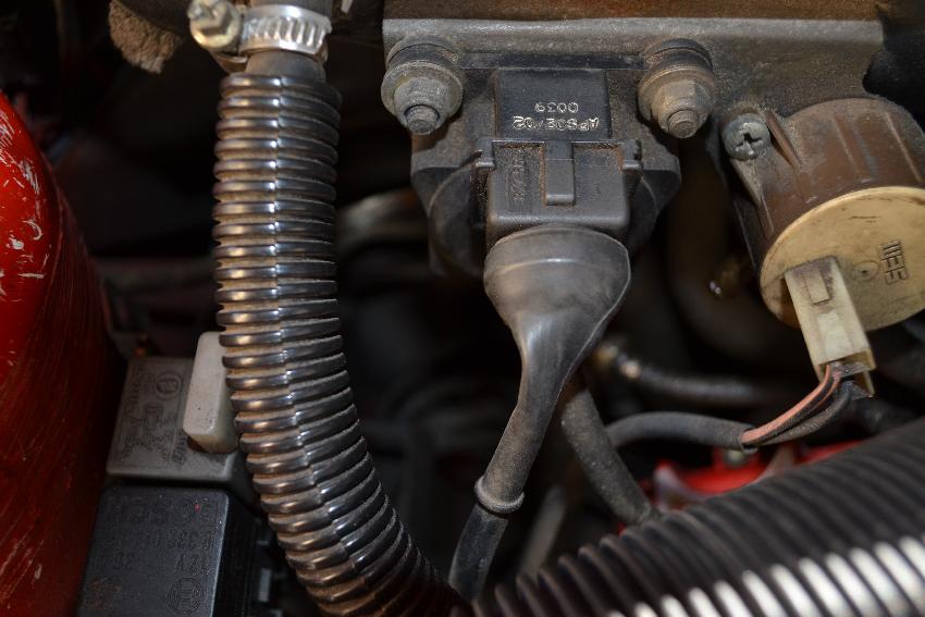

Voilà j'ai trouvé l'emplacement du capteur de pression absolue , sur la 2.24V :lol:
référence APS02/02 0039
