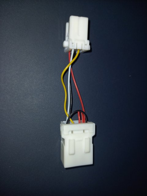

Si je ne me trompe pas, les deux pistes des deux potentiomètres sont alimentées chacune par une masse et une tension (5V ?) fournies par le calculateur. Au lieu de mesurer les deux tensions variables des potentiomètres, tu pourrais peut-être vérifier que les deux tensions fournies par le calculateur sont bien identiques et qu'il n'y en a pas une qui varie. Si c'est le cas, alors tu pourrais essayer de relier ces deux tensions ensembles puisqu'elles doivent avoir la même valeur.
Cooldent
Messages : 1089
Re: [Alioth] 3200 GTA Giallo Granturismo
Message par Cooldent »
En gros, c'est la bidouille habituelle mais "à l'envers". Traditionellement, on couple les sorties pour avoir une valeur identique.
Le problème, c'est qu'il n'y a qu'une seule alimentation 5V et une seule masse sur le connecteur. :?
On voit sur le schéma 4 pins (5v, masse, sortie 1 et sortie 2).
Je vais peut-être dire une connerie mais...
Si on relie les 2 sorties pour les lisser (un petit shunt entre les sorties 1 et 2 directement sur la fiche), ça devrait solutionner le problème.
Ok, ce n'est pas la technique la plus propre, ni la plus satisfaisante mais ça a le mérite de se tenter à moindre frais et ça prend 10 minutes à tout casser.

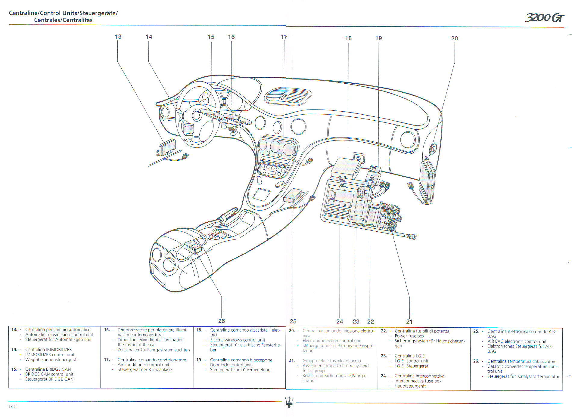

Sinon, le capteur est relié à la centrale de commande de l'injection électronique qui se trouve à droite des pieds du passager.
c'est le 20

Cooldent a écrit : De mémoire, j'avais contrôlé les valeurs du ptentiomètre qui étaient dansles valeurs. Si le problème persiste avec le nouveau, c'est sûrement que le problème est plus loin.
Bonjour Cooldent,
L'ancien potentiomètre avait une sortie qui ne fonctionnait plus, j'avais dû les coupler l'année dernière. Puis il s'est mis à déconner de plus en plus souvent avec des erreurs différentes (p0225 et p1225 de mémoire) de ce que j'ai aujourd'hui et des symptômes différents (pas de réponse du tout à l'accélérateur, la voiture roule au régime ralenti uniquement). Alors que là l’accélérateur peut être ok 5 minutes puis je me retrouve en mode dégradé...
Je suis en contact avec Dave qui m'aide dans mes investigations. J'ai testé en sortie de potentiomètre avec un voltmètre et c'est stable, je n'ai pas les variations que j'ai sur l'affichage OBD. Je penche donc aussi sur un problème de contact. En connectant l'ancien potentiomètre, je n'ai alors aucun problème de variation sur l'affichage OBD...
J'attends de voir ce que me propose Dave et j'essaierai une de vos solutions...
edit : Dave pense que j'ai un problème de masse au niveau du câblage, on va essayer quelque chose pour ça et je vous tiens au jus ;)

Dave m'a envoyé une fiche qui reprends la modification que vous aviez suggérer pour résoudre le soucis.
Suite à son installation, malheureusement aucun résultat positif : les erreurs sont toujours présentes et le le voltage fait toujours le yoyo à la lecture sur l'obd.
J'ai donc décidé de remonter l'ancien potentiomètre (beaucoup plus chiant à mettre en place que le nouveau) pour voir. Là le voltage lu reste stable et après un recalibrage de la pédale, le voyant disparait :shock: . Ce n'est finalement qu'une fausse joie après 5 min d'essai routier, les mêmes erreurs reviennent malgré que le voltage soit stable.
Donc à priori le potentiomètre de Dave (et l'instabilité de son voltage) ne sont pas en cause concernant mon souci de mode dégradé. Il va tout de même m'en envoyer un nouveau pour voir mais je ne pense pas que cela résolve le soucis.
