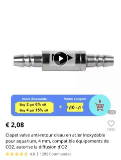

Reste à trouver le clapet anti retour.
Même pas honte, j’ai commandé cette pièce sur AliExpress. De toute façon rien à perdre pour 2€.

Pour ta valve anti retour, c est pour la monter ou ? Attention, j ai eu une mauslvaise experience a cause de ce type de valve montée sur les vapeurs d huile.

Pour le clapet c’est celui qui sert à la dépression . C’est vrai que j’ai acheté ça au pif , alors si c’est pas bon je ne fait pas . Mais je n’ai pas encore trouvé . Le miens n’est plus étanche à 100% du coup ma pompe se déclenche par intermittence.
Voici la référence de pièce recherchée 315520169 si vous avez une solution je suis preneur

Ha c est donc le clapet dit "en or massif" tellement il est devenu rare et cher
J enquête depuis quelques temps sur le recyclage de vapeurs et la ventilation du carter. Je ne dis aps que j ai raison, mais ce clapet doit être taré, sinon le risque est d avoir trop de dépression dans le carter. Inversement, il doit être étanche, pour éviter que dans les phases de boost on pressurisé le carter... J ai fait un petit sujet la dessus (qui n est pas terminé car la science avance à petit pas...
http://www.maseratitude.com/public_html ... ion+carter
Toujours est il que je ne comprend pas de quelle pompe tu parles. Il n y a pas de pompe sur ce circuit sauf erreur ou omission.. Si tu parles de la pompe du "secondary air system" c est autre chose, une pompe électrique qui envoie de l air au moment du démarrage à froid pour des raisons de norme anti pollution. Mais c est autre chose...
Enfin, la valve que tu présente est indiquée pour les aquarium. J ai du mal à croire qu elle tienne contre des vapeurs d hydrocarbure d un côté et à 1.8 bar de pression de l autre, le tout à 90 degrés...

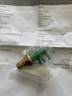

En résumé, pour le moment c’est pompe tourne en permanence.
Si je clamps la vanne TVS, la pompe fonctionne par intermittence et si je clamps en plus le clapet au retour, la pompe à vide s’arrête , d’où mon changement de ces 2 pièces dans un premier temps

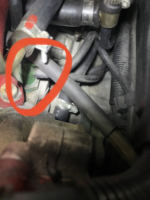

Un peu de nouvelles rigolotes.
Changement de la vannes TVS, après une belle prise de tête pour tordre une clé plate de 22 pour qu’elle passe dans le compartiment moteur, sans réussite , morte pour morte . On casse la pièce ( parti verte qui tournait déjà) pour y passer une douille.
Démontage ok!! Tout fière !!
Allé on met vite la pièce neuve avant que trop d’eau se vide et Hop !
Ben non pas hop, les sorties de la vanne tape dans la pipe d’admission
remontage impossible ! Sans démontage du couvre culasse.
Du coup, petite révision du cache culasse , caches culbuteurs , joint d’injecteurs et autre ...

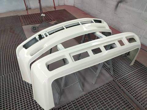

- Messages : 10411
Re: Nouveau passionné d’italienne
Ouah ca pete. Je n’ai pas le souvenir qu’ils étaient fatigués? Faut pas qu’ils paraissent plus beaux que le reste de la carrosserie.
Apres c’était peut être des micro rayures..
- Almpassion08
- Messages : 350
- Inscription : dim. 24 nov. 2019 23:03
- Localisation : 8
- Localisation : Ardennes
L’arrière avait eu pas mal de retouches aux blanco, et l’avant avait une découpe , plaque penchée et déformée aussi . Ils en avaient vraiment besoins , le reste restera dans sont bon jus. Même si le capot n’est pas jolie
Greg
- Messages : 9052
Les parechocs vieillissent en général plus vite que le reste: gravillons, chocs, et peinture sur plastique qui ne tient pas toujours aussi bien...
Joli travail.
Fait par toi-même ou fait faire?
Joli travail.
