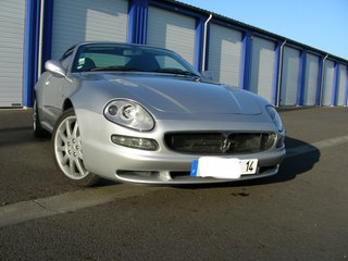

Voilà quelques précisions sur la belle convoitée :
Maserati 3200 GT, mise en circulation en 1999, véhicule resté chez POZZI Paris et vendu par POZZI Paris, deuxième main, même propriétaire depuis 19 ans, 96.000 km, boite 6 vitesses manuelle, entretien Maserati depuis l'origine, carnet d'entretien à jour, système de freinage neuf, distribution faite en 2020, pneus récents, jamais accidentée, couleur grise, intérieur cuir noir en excellent état. Tous les documents d'origine sont disponibles ainsi que toutes les factures, le carnet d'entretien et les clés d’origine, restauration avec réfection des freins et de la suspension, boîtier papillon neuf passé en sans contact, sondes à oxygène et comodo changés, 4 pneux neufs, embrayage refait à 85.000 km, carnet d'entretien à jour. J’attend des photos de l’intérieur , il serait en très belle état , sauf les boutons collant , le ciel de toit ne tombe pas ! Lol . l’extérieur est comme neuve et a toujours dormis au garage

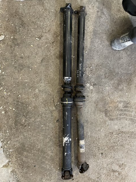

Aujourd’hui c’était démontage de l’arbre de transmission, le Silentbloc de pallier est totalement foutu . Introuvable en neuf. Malheureusement la transmission occasion déniché est différent du mien . Diamètre inférieur et ferraille quand le mien est en aluminium .
Trop dangereux de récupérer juste le palier sans casser le roulement . J’utilise juste le demi arbre avec le palier et je complète avec le mien. Solution provisoire le temps de retrouver un palier neuf

Pardon mais je ne comprend plus c est sur quelle voiture ? Il est écrit 3200 sur l arbre c'est pour la 3200 ?

Il existe deux arbres de transmission. Un pour boite manuel et un pour boite automatique.
Il suffit de regarder sur Eurospares ou autre... Et il me semble que c'est écrit sur l'arbre d'occasion.
PS : A voir si les arbres ne peuvent pas se réparer. J'avais noté une adresse trouvée sur le forum vers Marseille.
