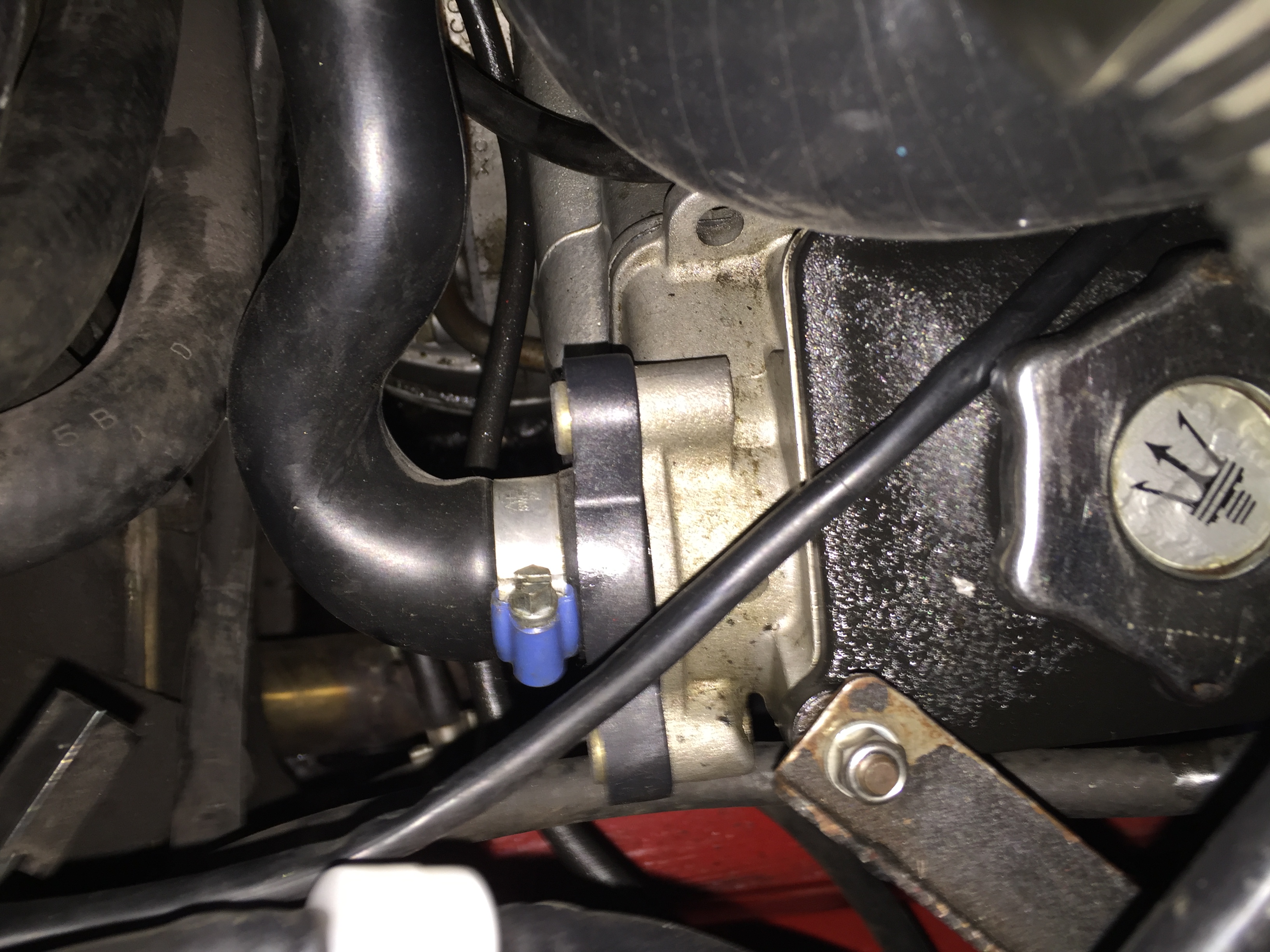

Bref, la résine n a pas réglé le problème...
De toute façon j en ai un autre. En bout de culasse, il y a une platine, avec j imagine un joint. Cette kx(fncruk fuit, et l huile vient cramer sur le collecteur, lui aussi change, il était fissuré....
Sur le schéma eurospare je ne. Le trouve pas.
Vous voyez de quoi je parle?
C est quoi cette platine? Et en quoi?
Bref, est ce que quelqu un aurait une culasse côté passager pour2,5l es donc btb2. Sont ce toutes les mêmes?
Sinon est ce que je peux la faire souder, aux deux endroits résines? Une idée de où? C est de l Alu soudable?
En ce qui concerne la platine? Une idée de où je peux trouver ça, ça a l air d être en.... je ne sais pas quoi.... ça évacue via le reniflard vers la boîte à air si je me souviens bien....

Cette platine est le récupérateur des vapeurs d’huile, il y en a une par culasse. Cet alliage est tout à fait soudable. Il existe des baguettes de soudure que tu trouves dans le commerce et que tu utilises avec un simple bleuet de chez Camping gaz et les soudures tiennent. Si c’est accessible, cela peut être fait même sans rien démonter.

Et la platine elle se demonte facilement avec remplacement du joint egalement facile?

Ça tombe bien, je l’ai fait ce week end sur le Spyder. 3 vis à dévisser. Pas facile sur les modèles injection, semble plus facile sur les versions

Non je navais pas vu, ca fait pas cramer l'huile ? du coup, il faut que je vire la cloche et le maximum de tuyauterie?
Du coup, comment on vire l'epoxy ? :?
pour la platine, c'est un joint tout con?

J ai enlevé l epoxy facilement. Ça ne devait pas être si bien dégraissé que ça. J’ai cherché à boucher le trou avec un autre produit quicksteel aluminium, mais comme un joint ne facilite pas le passage je ne l’ai certainement pas bien posé, du coup, ça fuit encore....

Les produits façon quicksteel c'est sûremet une sorte de résine.
Comme pour ta réparation précédentes, il faut certaienement un état de surface nickel et sans aucune graissse pour que ça tienne.
En plus, pour des pièces sollicitées en fatique thermique, avec les dilatations différentielles, dur dur...
Pourquoi ne pas essayer de souder comme le suggère maseralfa?

Bah, je dois dire que j aimerai bien croire au pere noel... pour souder, il faut tout démonter, au moins le haut. Et apprendre. A le faire. La première fois qu on fait un truc c est rarement chouette, enfin moi...
