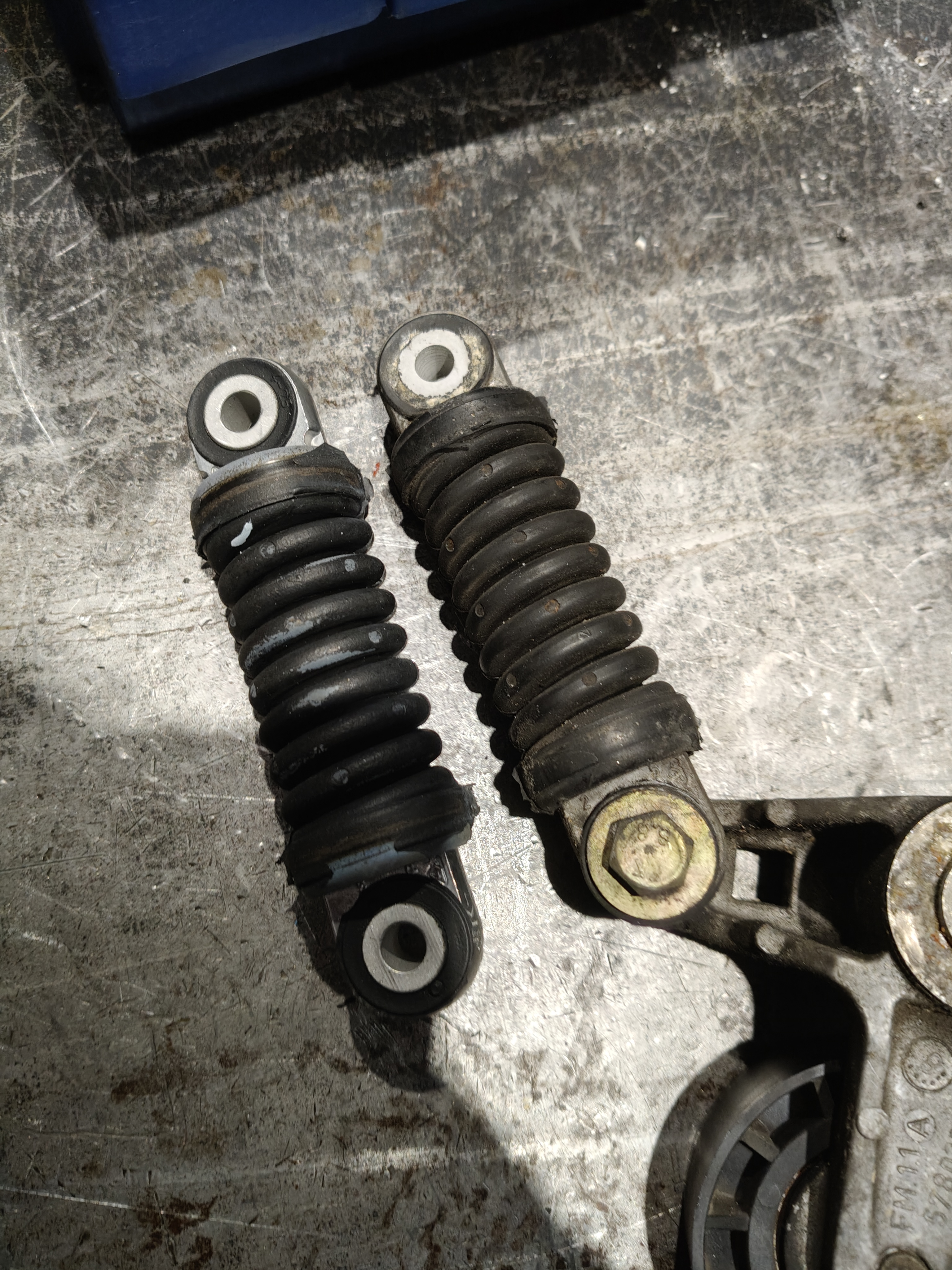

Je remonte ce poste car j'ai un vilain bruit de vibration au niveau du tendeur de courroie d'accessoire. Surement le ressort qui vibre, il est d'origine 118000km.Ils vendent ça dans les 300€ c'est trop cher.
L'ensemble tendeur avec la poulie le ressort etc
Ref 578030400
Avez vous une combine?
Merci d'avance
Jo01
Messages : 271
Localisation : 1
Re: Galet tendeur courroie accessoire 3200gt
Message par Jo01 »

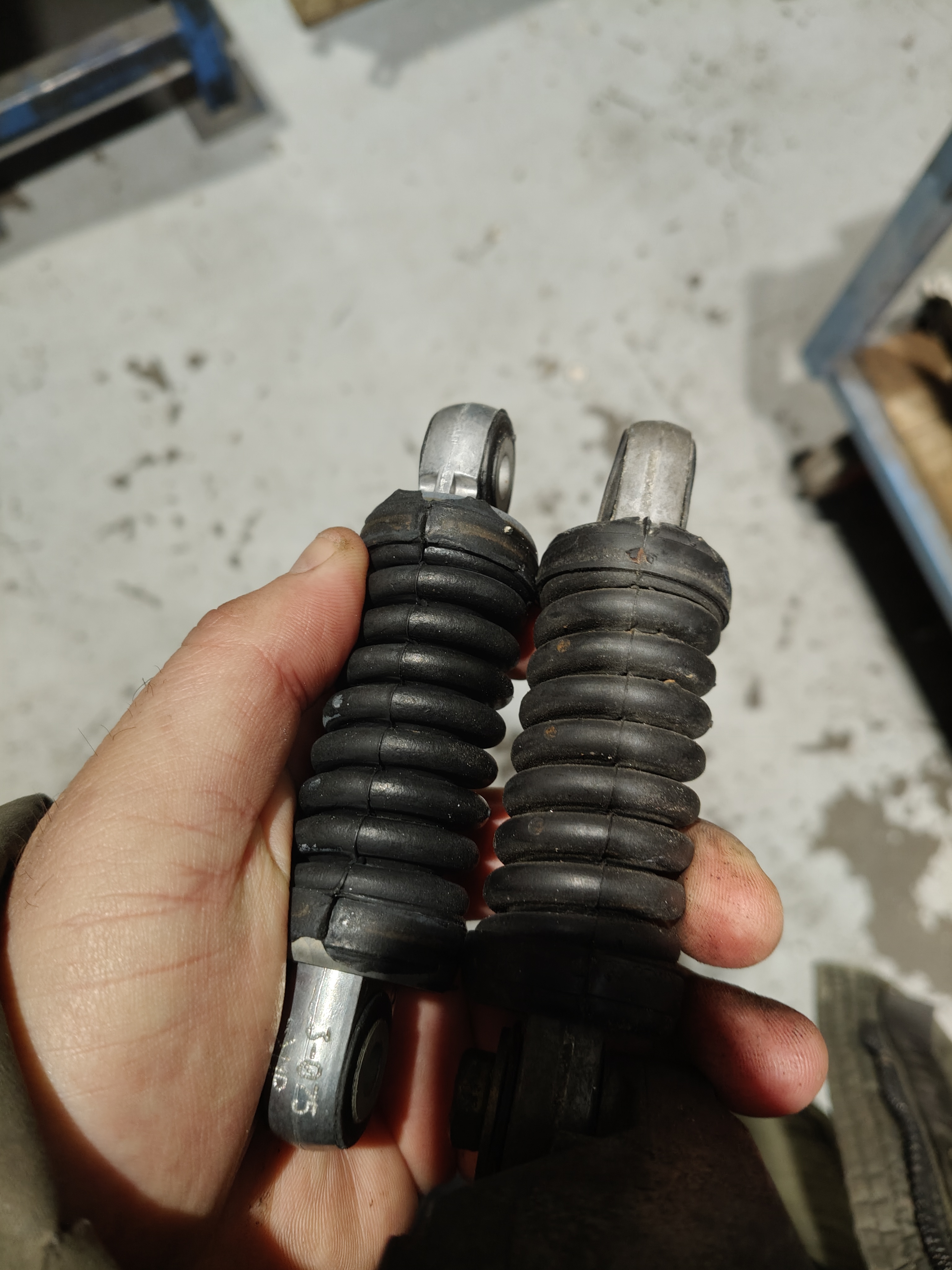

Après plusieurs recherches, enquêtes et essais j'ai trouvé la partie ressort a l'identique
Vous pouvez acheter un max gear 54-1092 (35€) ou un ina 533001210 (85€)
Voici la liste des refs ‎0-N1757, 1225940, 13-0177, 28278, 43214, 533 0012 10, 540620, 54-1092, 5751.41, 62 92 8278, 8641 103016, 96 20 038 880, 96 200 388, 96 200 388 80, 9620038880, BTOA3295, PTA102-0247, QTA1173H
Ça vient entre autre des Lancia phedra 204cv
A rajouter dans la fiche des 3200 ;-)

J'avais vu mais la référence proposée nest pas la bonne. C'est une longueur 108 alors qu'il faut du 130 ;-)

Est-ce que les diamètres des deux trous correspondent bien ? Car j'avais trouvé une référence Maxgear il y a 4 ans et l'un des deux trous n'avait pas le bon diamètre.
Jo01
Messages : 271
Localisation : 1
Message par Jo01 »
Oui tout correspond. Je repasse a l'atelier lundi pour faire des photos et revérifier ça mais a première vue il n'y avait aucune différence.
