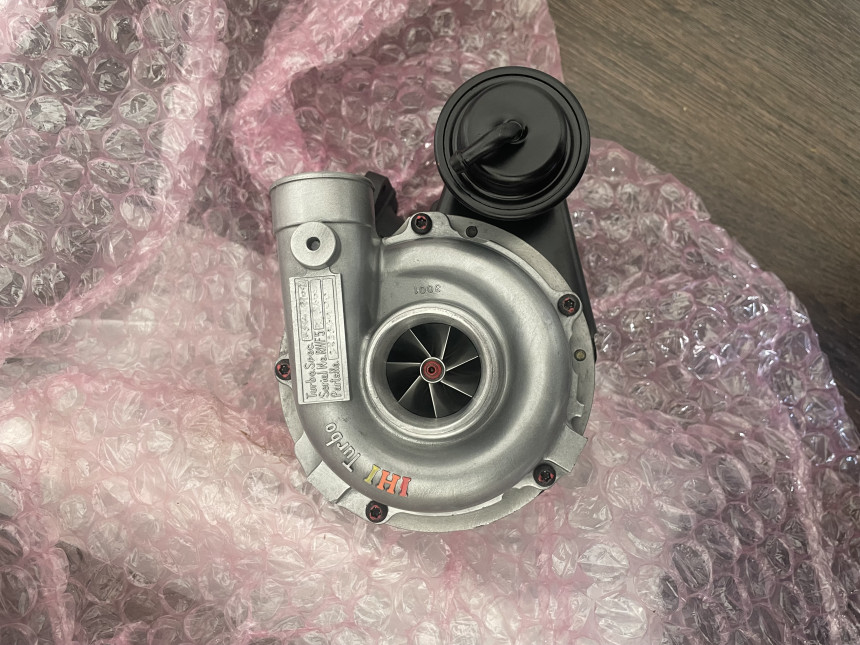

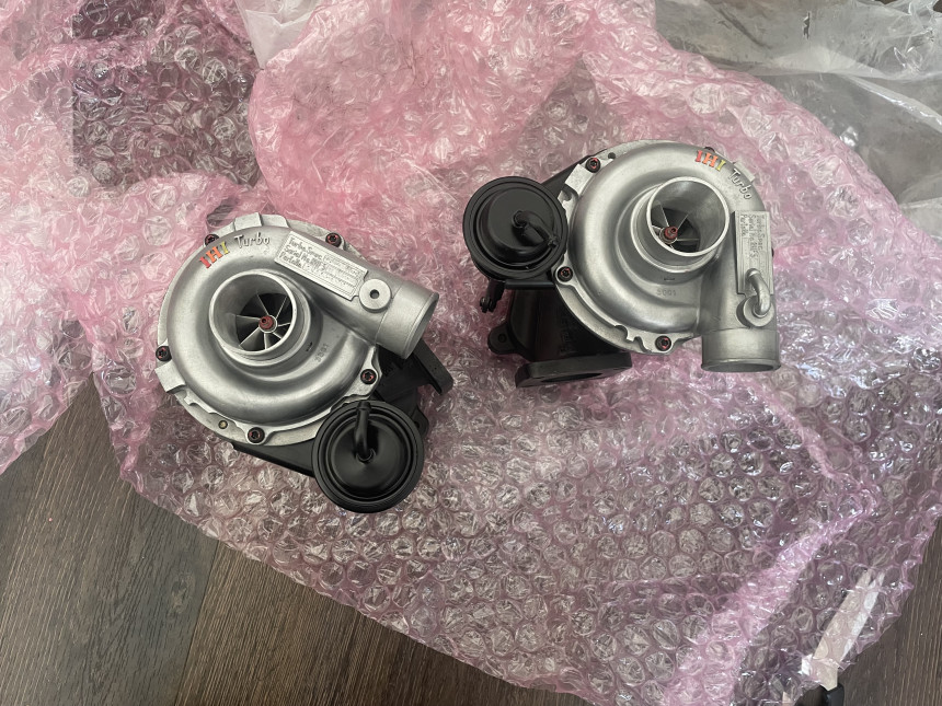

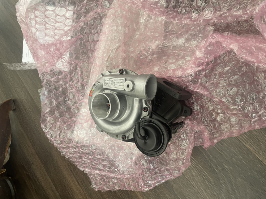

4100 dollars australiens pour la réparation + kit "upgrade" et fiabilisation (roulements etc).
Donc en gros 2000 roros. Mais je ne sais pas si c'est pièce ou pour les 2 (si c'est pour les 2 je fonce)

Effectivement 4100 $ AU, ce qui fait 2350 € environ pour la totale.
Dans le détail 3800 $ les 2 turbos et 300 $ les frais d’envoi.
Auxquels il faudra certainement rajouter 20% de TVA, je n’en suis pas sur, mais je m’y attends
Et éventuellement des frais de douanes.
Surprise
Surprise

2350 pour la totale, avec l'upgrade, franchement, ça me semble raisonnable (en valeur absolue ce n'est pas donné, mais bon, pour deux turbos...).
Merci pour l'info !

Sachant qu'ils te changent tout (roulement ailettes etc) je trouve le prix très correct. Et ils annoncent (a vérifier, dest64 nous dira) une meilleure efficacité. Qui plus est ils sont très réactifs et répondent rapidement aux mails.
