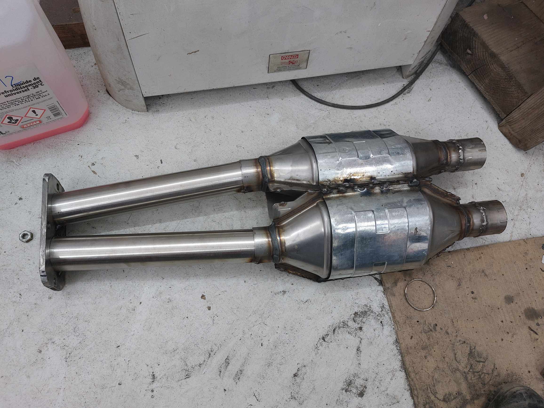

J ai trouvé des cata adaptables, je les faits montés la semaine prochaine

Ma ghibli ne passait pas le CT, on pensait que les catas étaient HS, en démontant la ligne, on a vu qu'ils avaient été vidé par le haut.
J'ai fait poser des nouveaux cata sport, et CT nickel.

j ai trouvé les memes cata chez swapland. J espere que le probleme sera reglé.

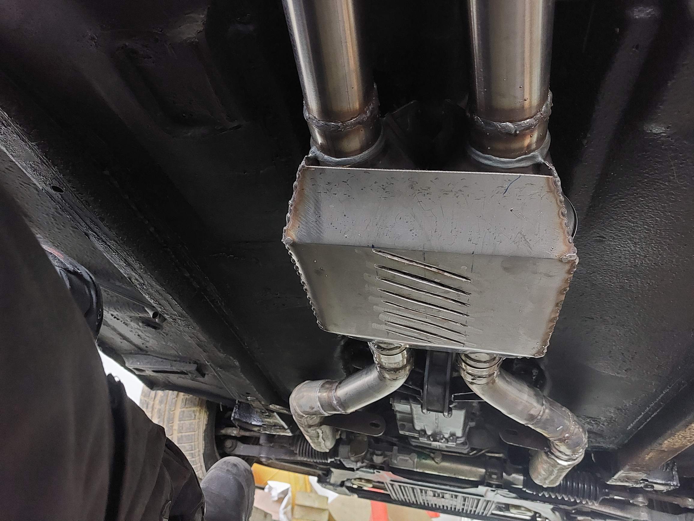

Ce ne sont pas vraiment des cata sport. Ce sont des catas génériques vendus sur kat europe. A mon avis les autres sont des revendeurs.
Moi je les monte comme ça. Ca rentre dans le tunnel de l'arbre et c'est plus compact

pfff ca passe fin quand meme non? Justement j ai recupéré mon quattroporte avec les cata neufs, on verra au CT
