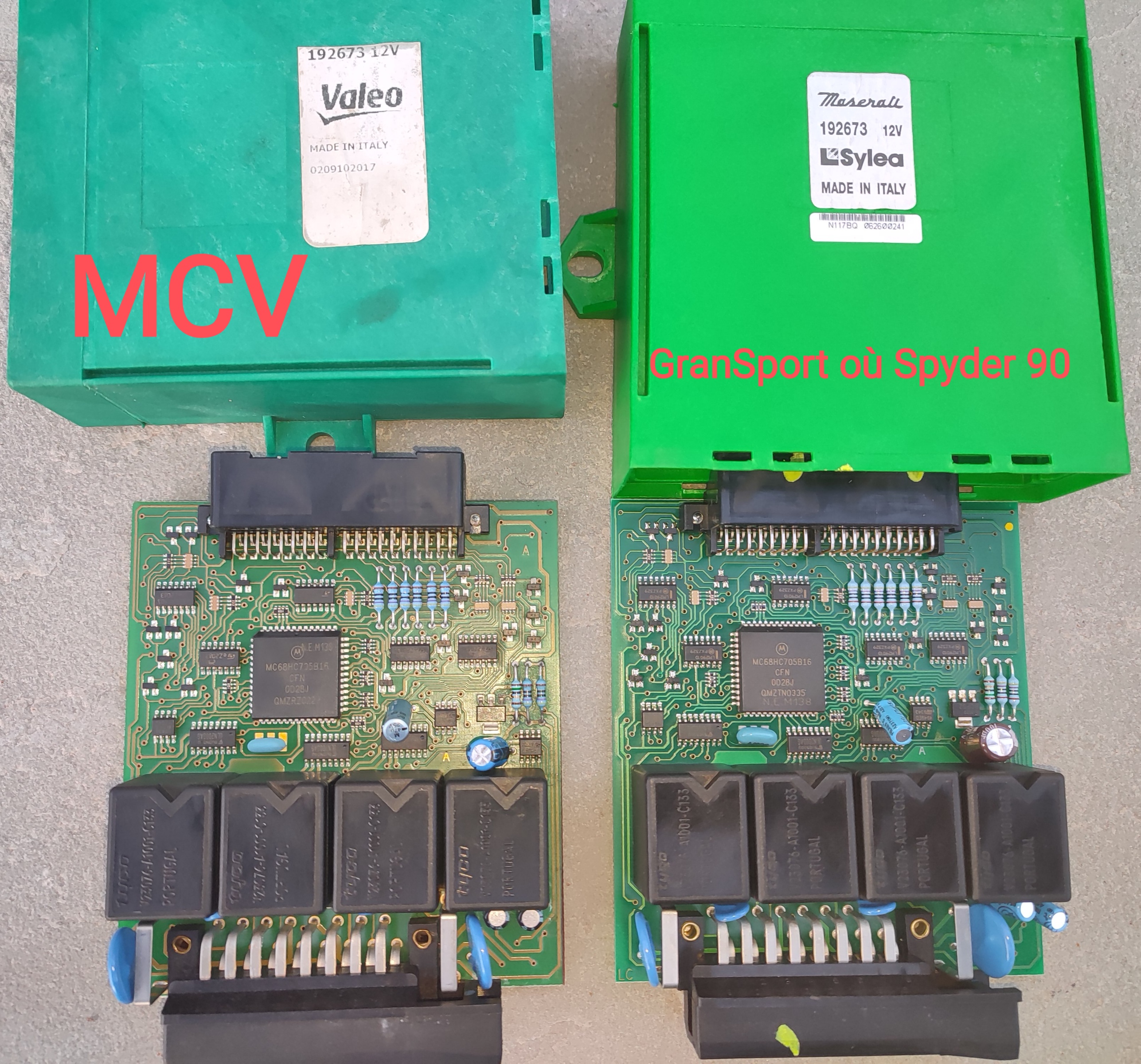

Après avoir terminé avec ce premier handicap, j'ai deux autres galère.... :|
Les deux lève-vitre qui ne fonctionnent plus en position ouverture de porte 1 cm plus bas j'ai mon module vert de gestion des vitres qui était oxydé, je l'ai nettoyé mais ça ne change rien, j'ai testé le module du coupé bleu et du Spyder idem aucune différence...
En parallèle j'ai un autre souci les ventilateurs du radiateur qui s'active dès la mise en marche du moteur.
j'ai contrôler mes 2 relais v1 / v2 aucun souci à ce niveau, normalement ouvert lorsqu'ils ne sont pas alimentés.
Y a-t-il une relation pour les deux pannes j'ai l'impression, mais je ne vois pas d'où ça peut venir....
