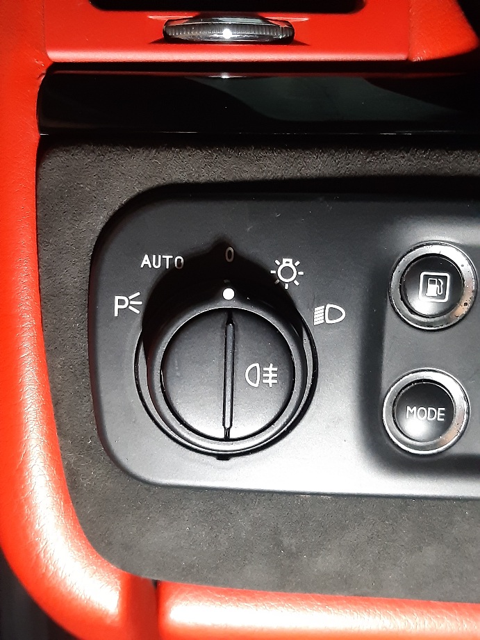

Ça n'aura échappé à personne que le bouton de commande des rétros, ce n'est pas ce que Maserati a monté des plus costauds.
Donc j'ai décidé de déplacer la fonction rabattement vers le côté gauche au centre de la commande phare, vu que sur la phase 2 il est vacant (la plupart des phases 2 n'ont pas d'antibrouillards devant).
Pour être honnête, ce qui m'a poussé à faire cette modification, c'est simplement que depuis l'achat de la voiture le rabattement n'a jamais fonctionné et vu le prix des écus...
En démontant ce bouton on voit que le cache du bouton est bien physique (c'est pas juste un cache), mais il est bloqué car la petite tige en laiton qui appuie sur le microswitch (qui d'ailleurs n'est pas présent sur ce côté) est plus longue que la tige du bouton qui sert pour les antibrouillards arrieres.
Premier travail : souder un microswitch (l'emplacement est bien prévu sur le circuit imprimé) et ajuster (réduire) la tige, le raccorder par 2 petits fils de 0.25mm2, interrompre les pistes cuivre d'origine qui sont relié à cet emplacement car le but est de créer un circuit commande complètement séparé afin de ne pas interférer avec des autres composants.
Puis enfin faire sortir les fils du bouton et y installer une fiche double.

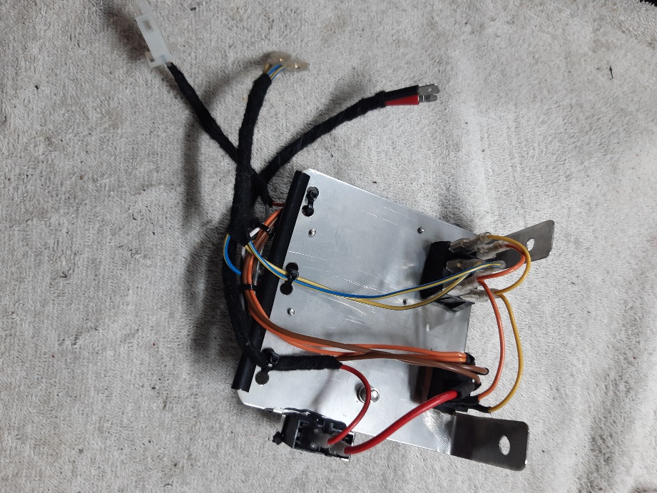

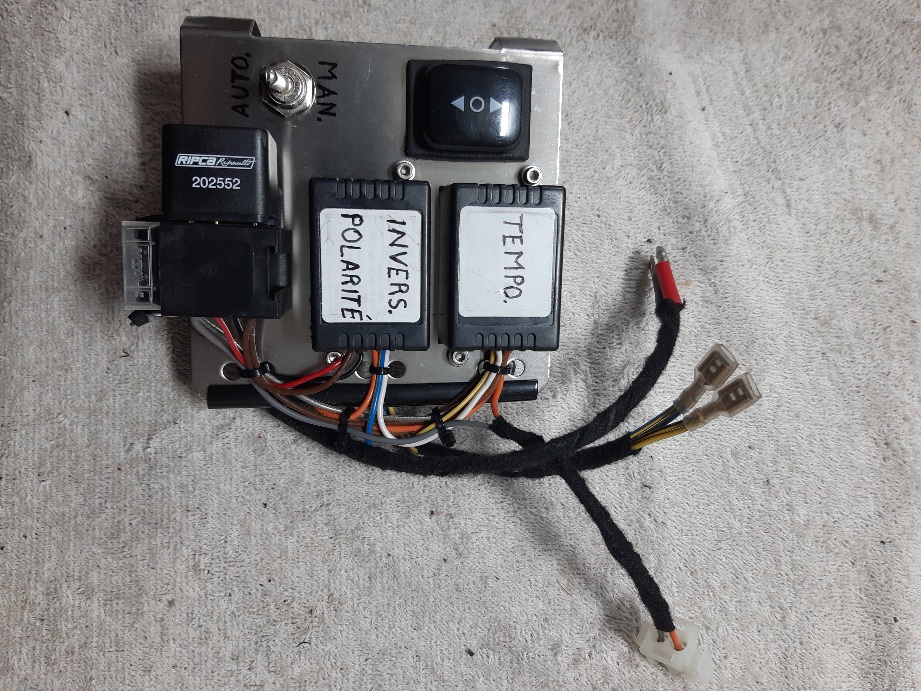

Reste maintenant à fabriquer un petit module pour faire fonctionner correctement nos rétros.
Avec des composants existants c'est assez simple, il faut du fil de plusieurs couleurs en 1 mm2, des fiches, un temporisateur réglable, un inverseur de polarité, un relais et un petit porte-fusible avec fusible 2A, question de sécuriser notre installation.
Comme je suis assez prévoyant (oui, un peu parano), j'ai doublé mon système avec une option complètement manuelle, en cas ou les modules (Chinois) me fasse faux bond.
Ceci est simple ; l'interrupteur à levier est un on-on (pour choisir entre la fonction auto et manuelle) et l'interrupteur à bascule est un (on)-off-(on) pour ouvrir et fermer les rétros, pas d'inquiétude si on appui un peu trop longtemps ; les rétros ont des fins de courses intégrés.
Pour le module auto, j'ai utilisé un temporisateur avec le choix de durée de fonctionnement fixe, j'ai pu trouvé un réglage 3.5 secondes car mes rétroviseurs s'actionnent en 2.7 secondes et le premier temporisateur (avec variateur) n'était pas précis (le minimum était 4.5 secondes).
J'avais remarqué que dans le compartiment fusibles à gauche il y avait pas mal de place derrière le bloc de commande, donc j'ai fabriqué en inox un support pour les composants avec une fixation qui reprend les 2 trous des fixations basses du bloc commande phares/boutons d'appui.
Comme ça aussi tout reste accessible quand on ouvre la trappe à fusibles.
Et voilà, j'ai des rétroviseurs qui se rabattent et s'ouvrent sur simple pression du bouton dédié !
