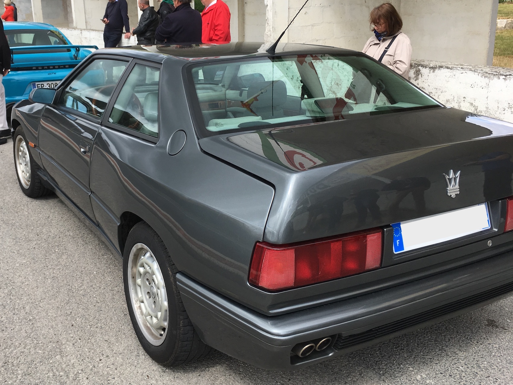

Pour le 3e feu stop, à titre d'info, sur la Ghibli (2.8 de 94, première immat 96), il y avait un 3 feu bas, rajouté -a priori- car
sur une petite platine vissée. Il ne marchait pas, donc je l'ai fait enlever, épicétou.

- Messages : 8977
Re: Blue is the new red.
C'est plus mieux ainsi.
Ca fait moins "modernisée"
- Messages : 8678
Ce n'est pas rajouté, c'est celui d'origine qui est comme ça.
